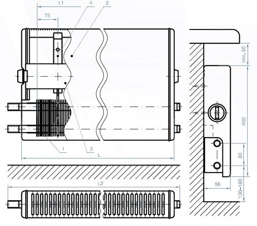

Максимальная конвективная составляющая. Чем больше он конвектор, тем лучше. В идеале конечно - с вентилятором чтобы. Фенкойл, в смысле.
Впрочем, посмотрим, что скажут. Самому интересно

Основной и главный недостаток низкотемпературных систем отопления - очень большие площади конвективного теплообмена (дорого!). Для такого температурного перепада нужно считать отопление теплыми полами + настенные электрокалориферы (на холода).

Конвекторы. Понимаете?
Конвекторы и фэнкойлы

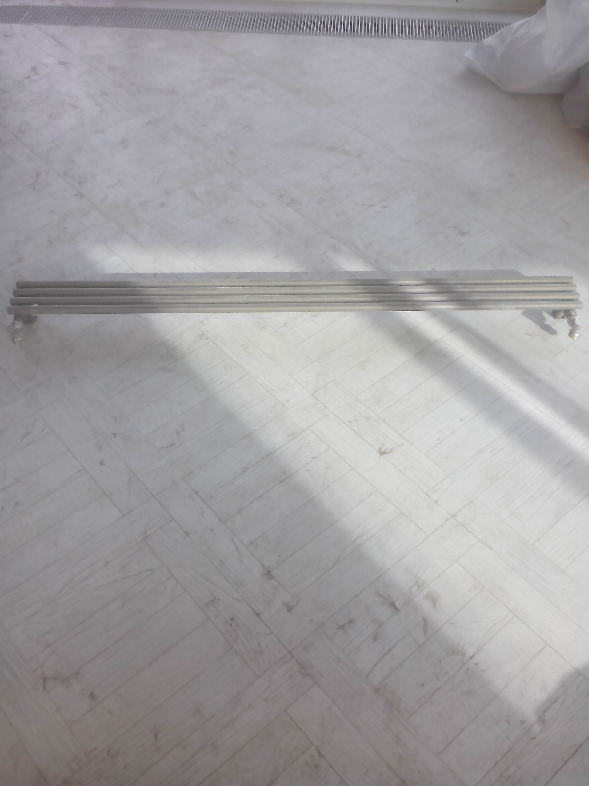

Автор! Посмотрите конструкцию регистра и конвектора. Вот что их роднит?

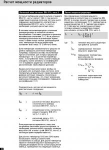

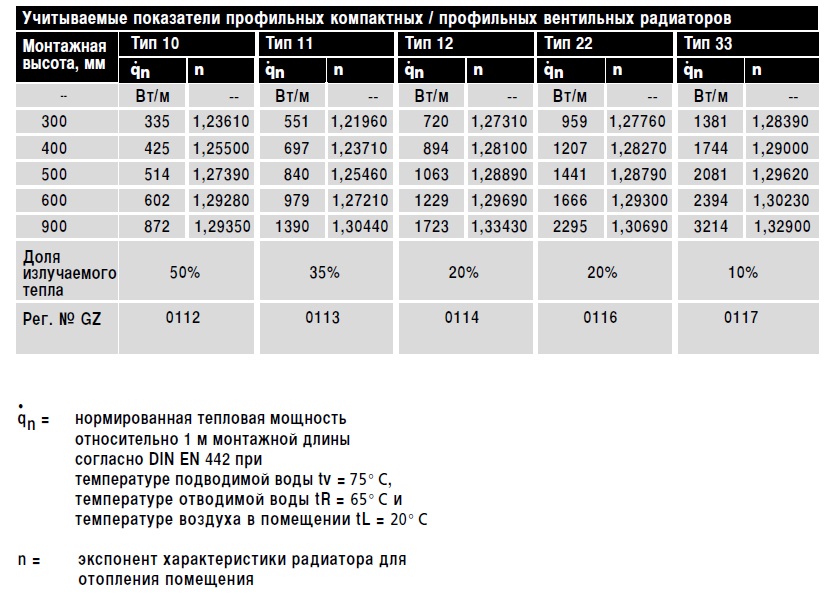

Может кому поможет таблица примерной оценки изменения теплоотдачи стальных панельных радиаторов Керми для разных температурных режимов. Предполагаю, что эта таблица более-менее годится для оценки теплоотдачи и подобных панельных радиаторов других производителей.
Сам производитель Керми в таблице указывает, что при температурным режиме панельного радиатора 40/30/20, падение его мощности по сравнению с режимом 75/65/20 составляет 5,01 раза.
Так что вопрос о возможности применения радиаторов в таких низкотемпературных режимах ограничен только кошельком заказчика и габаритами радиаторов. Бывает, что такие радиаторы в таком режиме просто не помещаются под окнами. Тут уж от теплопотерь здания зависит и от высоты подоконников и т.д. и т.п.

Тогда уж лучше весь документ выложить. А то вдруг ещё про гидравлику придётся уточнять, обобщённо...
Аплодисментов не надо. Не люблю я этого

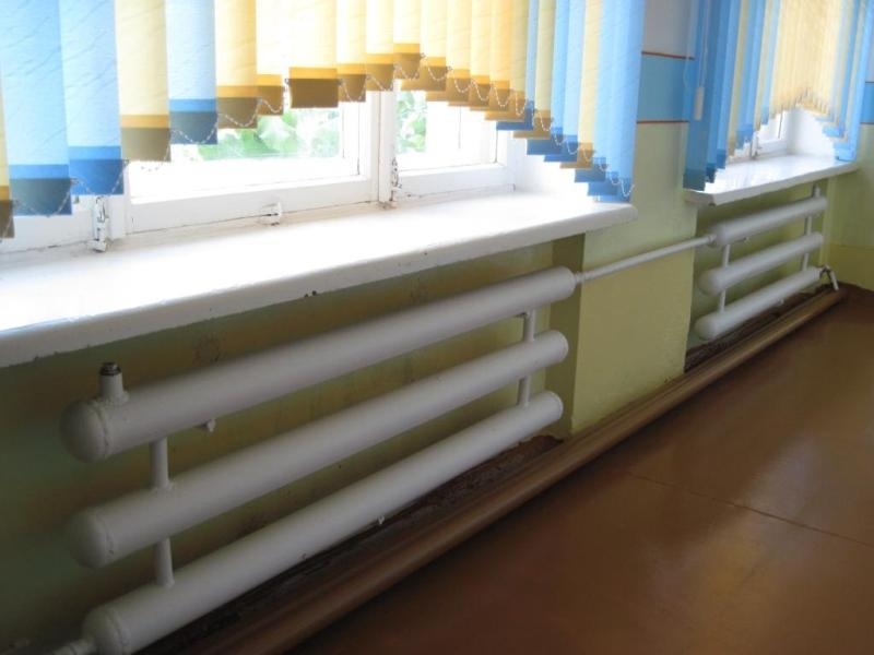

О! Кстати, хороший гладкостенный регистр. В лучших традицыях соцреализьму. Рекомендую!
