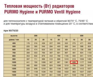

Уважаемый Granini, не буду спорить за 0,85 и две стороны. Пусть будет 100 Вт. Хотя моя цифра правильнее.
Однако, где Вы нашли радиатор размерами 0,5х1мс конвективной теплоотдачей 100Вт?
Промздовители современных радиаторов указывают теплоотдачу 180 Ватт с секции (длина секции-110-140 мм) при температуре теплоносителя 65-70 градусов(дельта t=45-50 град.). Средняя длина секции (140+110)/2=125мм. 1м=1000мм/125=8 секций. Тепроотдача 180*8=1440 Вт.
Зависимость от дельта t - линейная, для наших условий получаем 1440*20/45=640 Вт.
Производители указывают суммарную теплоотдачу и конвекцией и радиацией при этом коэффициенты теплоотдачи конвекцией и радиацией складываются и обычно имеют значение около 9-12 Вт/м2*К.
Секция - пустой звук. Нужна конкретная площадь этой секции.
Если покопаетесь в таблицах, предоставляемых фирмами-производителями, то ее там найдете.
Тогда с 1 м2 реальной площади, теплоотдача, при режиме 90/70/20 будет: 10*(80-20)=600 Вт, и никаких 1400.
В нашем случае это будет: 10*(40-20) =200 Вт, что и имеет место в действительности (207).

Вот часть таблицы одного производителя.
Для панельного радиатора 10 типа, у которого площадь теплоотдачи близка к геометрическим размерам панели, что удобно для проверки, имеем мощность, в режиме 90/70/20 - 688 Вт, что близко к вычисленной в предыдущем посте.

Кружочком обведен тип 10 - гладкая панель без оребрения. Вы такие ставите?
Для тех, кто не учился в политехе - страничка с расчетом во вложении. Обратите внимание - при расчете речь об излучении вообще не идет.
За сим дискуссию считаю исчерпанной.
Гладкие панели удобны для вычисления площади поверхности и коэффициентов теплоотдачи - только и всего, окуда сразу видно, что теплоотдача излучение/конвекция равна примерно 50/50.
Если Вы этого не можете понять, то значит учеба в политехе впрок не пошла.
