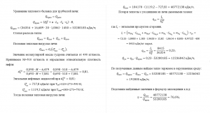

Помогите, пожалуйста с такой задачей: имеется трубчатая печь подогрева гудрона. Необходимо рассчитать на сколько повысится кпд, за счет увеличения подачи топлива на 5%. Тепловой баланс посчитал, кпд нашел. Проблема в том, что с увел расхода топлива растут и потери и кпд остается на месте. Как правильно посчитать?

КПД - характеристика эффективности системы (устройства, машины) в отношении преобразования или передачи энергии. Определяется отношением полезно использованной энергии к суммарному количеству энергии, полученному системой; обозначается обычно η («эта»). КПД является безразмерной величиной и часто измеряется в процентах.
Как вы сами можете увидеть КПД печи не зависит от количества потраченного топлива. КПД зависит от способа преобразования топлива в тепловую энергию и самого устройства которое проводит этот процесс (преобразования) - печи.
Вывод - чтобы увеличить КПД печи нужно менять способ сжигания и (или) усовершенствовать печь ( устройство для преобразования).

Температура уходящих должна меняться. Посмотрите в своей методичке , есть ли там зависимость tух от нагрузки.
