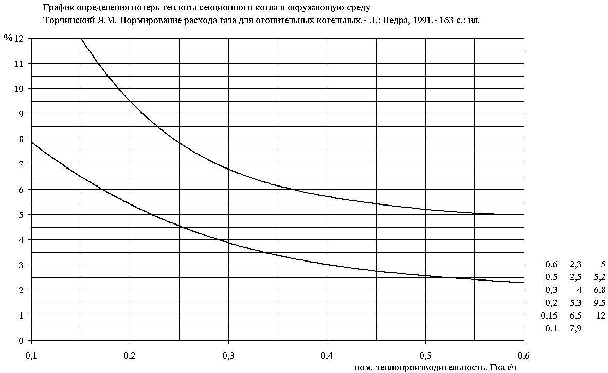

Доброе время суток! Для теплотехнического расчета здания требуется определить температуру в помещении котельной. Как расчитать колличество тепла отданное корпусом работающего котла? Есть ли упрощенная формула подсчета, или коеффициент?

Теплопотери в окр. среду у жаротрубных котлов 0,5% и менее. Обычно в тех. документации эта цифра указана, если нет, то запросите у производителя.

А мне больше нравится 3,5-5%. И на правду больше похоже.

Инструкция по проектированию Buderus Logano SK655/SK755 стр.16, п.2.5.3 Потери в окружающую среду в пределах 0,4%
http://www.buderus.ru/files/SK655_SK755_RU.pdf
Руководство по проектированию, монтажу и сервисному обслуживанию котлов ТУРБОТЕРМ стр. 8 табл 1. Например: котел 0,95 Гкал/ч, тепловыделения в окружающую среду q5=4243 ккал/ч, что составляет 0,44%
http://remeks.ru/netcat_files/416/712/Ruko...luzhivaniyu.pdf
А те кто не верят могут принимать 3-5% как для парового ДКВР в тяжелой обмуровке
На правду для жаротрубных больше похоже 0,1%. Прикиньте, температура поверхности котла как у приборов отопления плюс толстенная изоляция. Температура для расчета теплоотдачи мало отличается от температуры в котельной. Откуда 5%.Одно время замеряли и считали потери на всех котлах потом перестали , т.к. величина протерь неприлично маленькая. Кстати для котла Е 1/9 в водогрейном режиме насчитали 0,7%. Q5 ставим от балды чтоб не сильно большой КПД был.

Цитата(tiptop @ 23.6.2015, 11:07) *
Вот я ж и говорю, что когда кпд надо уменьшить берем из графиков, а их разных тьма, что нам надо то и ставим(ставил).
На моей памяти у нас была стихия, температура воздуха опустилась до -25 град. В котельной с Импаками на полу замерзли лужи и размерзлась ХВО. а там по 3 Гкал котлы. Если брать 5% потери с одного то 0,15Гкал хватит на отопление 60 кв дома.

Тепловыделения лучше считать самому. Коэф. альфа брать по таблице 2 СП тепловая изоляция. я беру 9 Вт с 1 м2 поверхности на 1 градус разницы температур. Все калькуляторы тепловой изоляции берут альфу из этой таблицы
