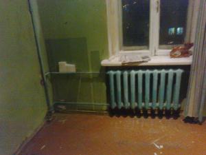

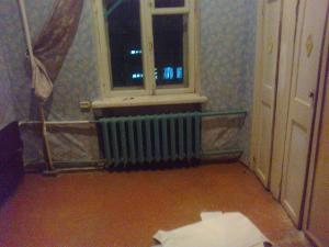

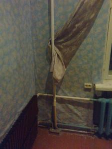

Добавлю ещё немного информации. Несколько крайних стояков этого дома сделаны по однотрубной проточной схеме. В начале 90х завод-застройщик этого дома сдавал дом ЖЭУ и условием был капремонт. В ходе оного заводчане попытались вместо двухтрубки сделать однотрубную схему без з/у и даже смонтировали два или три стояка, но после разразился скандал и весь остальной дом сделали снова двухтрубным. В прицепе книжечка, по которой я стал определять, что же делать с системой, но конечно средства планирую использовать современные. Без увеличения расхода температура помещений дальних стояков первых этажей доходила до 4 гр. Ныне даже при огромном увеличении расхода там воцаряется весьма спартанская обставнока. По остальной схематике, например, у меня в квартире 4 стояка запитывают 8 радиаторов. На двух из них смонтировано по одному радиатороу, а на остальных двух - один в параллель и два на сцепке от одного стояка. Проектную схему ищем, но найти не можем, какая стояла проектная арматура и т.д.
Астар
сообщение 1.7.2015, 0:39
Сообщений: 43
Регистрация: 28.11.2013
Пользователь №: 214925
Вот удалось найти фото, они, правда не очень, но схематику можно увидеть. Это верхний этаж дома. Возможно ли такую систему отрегулировать клапанами типа RA-N при элеваторном смешении?
Спасибо.
Спасибо.
Для инфы! Если на перемычке установить регулятор температуры, будет регулироваться т-ра воздуха в помещении, где установлен датчик. При полном закрытии РК на перемычке пострадают нижние этажи.

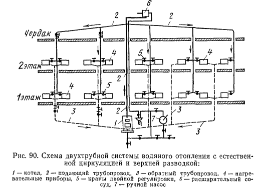

Думаю нет. Вот таким образом можно. Естественно это только пример схематики и расположения арматуры, но не руководство к действию. Так как диаметры трубопроводов и марки и ду арматуры возможно нужно будет применить другие в Вашем случае.
Но проект все равно видимо придеться для всего дома сделать. Пусть неофициальный, но сделать.

Цитата(Лыткин @ 1.7.2015, 14:42) *
Между входом и выходом радиатора.
Но там нет перемычек, там двухтрубная схематика)
Inchin, я несколько не привык читать такие схемы, но насколько я понял вы показали мне однотрубку с регуляторами RA-G и какими-то кранами на обратке. Разве это подойдёт для моего случая? Проект конечно надо делать и согласовывать, и ИТП и утепление фасада, но дом не настолько богат, чтобы всё это в один приём сделать.

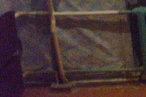

На фото если внимательно присмотреться, то видно, что обратка уходит в пол отдельной трубой внизу. Это верхний этаж и обратка здесь только начинается, ниже всюду две трубы идут вплоть до первого этажа, где подача заканчивается на радиаторе, а обратка уходит в подвал.
Спасибо)
Сообщение отредактировал Астар - 1.7.2015, 18:19

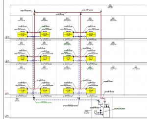

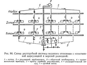

В конце прошлого поста схема. Но этажей в первых 2х подъездах по 4 и 3м подъезде 5. Теплоузел и подъемный стояк в 3 подъезде находятся, как и бывший большой дымоходный канал от котельной.
Сообщение отредактировал Астар - 1.7.2015, 18:26
Спасибо)
Начинать с ИТП, с фасада, или с балансировки СО - решать Вам. Но скажу, что без балансировки СО и установка ИТП и утепление фасада не помогут. Потому, что как была в отдельных квартирах жара невозможная - так и будет. Как был в других квартирах мороз - так и будет.
Показал Вам именно такую вертикальную однотрубную СО, как на Ваших фото. Со схематикой балансировки двух ОП на одной точке подключения. На обратке - балансировочный вентиль с расчитываемой в проекте преднастройкой. На несмещенном байпасе - рассчитываемая дроссельная шайба.
Если уж совсем дом бедный, можно вместо термовентилей RA-G ставить краны ручной регулировки типа КРДШ (КРДП), которые подешевле.
На остальных этажах так же, где такие же стояки.
Но нужно будет еще и сбалансировать стояки между собой. В том числе те стояки, которые у Вас двухтрубные. По ним отдельный разговор. Балансировать либо авторегулирующей арматурой, либо балансировочными вентилями, рассчитывая их преднастройки в проекте.
Сляпали СО Вашего дома без всякого проекта. Вот в этом и главная проблема. Возможно, придется еще и расчет теплопотерь производить, чтобы правильно спроектировать была возможность. Ибо откуда известно, какая тепловая мощность нужна для каждого конкретного помещения? Сейчас у Вас кому-то тепла в три раза больше идет, чем нужно. А кому-то в три раза меньше.
На моих фото двухтрубная система)
Inchin
сообщение 1.7.2015, 18:32
Сообщений: 1653
Регистрация: 22.1.2014
Из: Пенза
Пользователь №: 220488
Вы сами заставляете людей гадать на кофейной гуще, что у Вас там. Так и нужно было сразу схему выкладывать. А не выкладывать фото прескверного качества, на которых ничего невозможно разглядеть, какая там труба отдельно в пол уходит.
По вашему это нормальное фото или вы издеватетесь над форумчанами? Здесь на форуме вообще-то не "битва экстрасенсов"! smile.gif
Сообщение отредактировал Inchin - 1.7.2015, 18:37
Астар
сообщение 1.7.2015, 18:36
Сообщений: 43
Прошу извинить. Какие были)

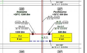

Цитата(Астар @ 1.7.2015, 19:27) *
Мне жаль, что качество моих фото привело вас к неверным выводам ... Но всё же картинки и схемы всегда лучше, это я учту.
Ну и сделайте проект вот по такому принципу - Прикрепленный файл  _______1.____________01_______________.pdf ( 36,07 килобайт ) Кол-во скачиваний: 497
Ниже то же самое в джипег.
Арматуру при желании можно в реальном проекте найти намного бюджетнее (и/или более вандалоустойчивую). Получается в большинстве схема системы почти так как было (если конечно приведенная Вами схема соответствует действительности). Тот же верхний рОзлив.
Только добавляются клапаны с преднастройками на ОП.
Сообщение отредактировал Inchin - 1.7.2015, 21:32

Спасибо. Вопросов несколько:
1.С элеватором будет работать?
2.RLV на обратке это необходимость?
3.Если можно несколько слов о регуляторе, я так понимаю, перепада ASV-PV-H он обозначен и стоит на обратке в вашей схеме. Куда присоединяется его импульсная трубка? Неужели все 5 этажей вместе со стояком к партнёру идёт?
1. Если рассчитать верно и располагаемый напор на источнике позволяет, то почему бы нет?
2. РЛВ думаю нужен в первую очередь, а вот от РА-Н можно и отказаться, в пользу недорого ручного термовентиля типа КРДП. Потому, что РЛВ можно опломбировать, а вот у РА-Н шаловливые ручки жильцов гарантированно будут крутить преднастройки и разбалансируют этим всю систему. Ну и можно поставить арматуру, где преднастройки можно изменить только спецключом. Тогда от РЛВ можно и отказаться, хотя аналоги РЛВ других производителей стоят не дороже шарового крана с американкой. А уж шаровые краны сейчас все ставят для возможности съема ОП.
3. Писал же, что арматуру можно подобрать более бюджетную. Показал Вам концепцию, а не готовый проект, где конечно же проблематично провести импульсную трубку по всем этажам. Т.е. это даже не черновик, а принцип, к которому не стОит придираться как к готовому проекту. В реальном проекте можно поменять или на авторегуляторы расхода или на балансировочные клапаны в подвале или на AB-QM. Или даже дроссельные шайбы сделать из монеток, вложив их в обычные шаровые краны. Возможно и ИТП будет, с насосом типа Грундфос Альфа2. Тогда точно можно будет обойтись ручными балансировочными клапанами взамен авторегуляторов перепада давления.
Говорю, что привести в нормальное состояние систему можно. Но только выполнив гидравлический расчет и проект. Где уже и будет учитываться располагаемый перепад на источнике тепла (элеваторе или ИТП) и прочее.
Сообщение отредактировал Inchin - 1.7.2015, 22:19
