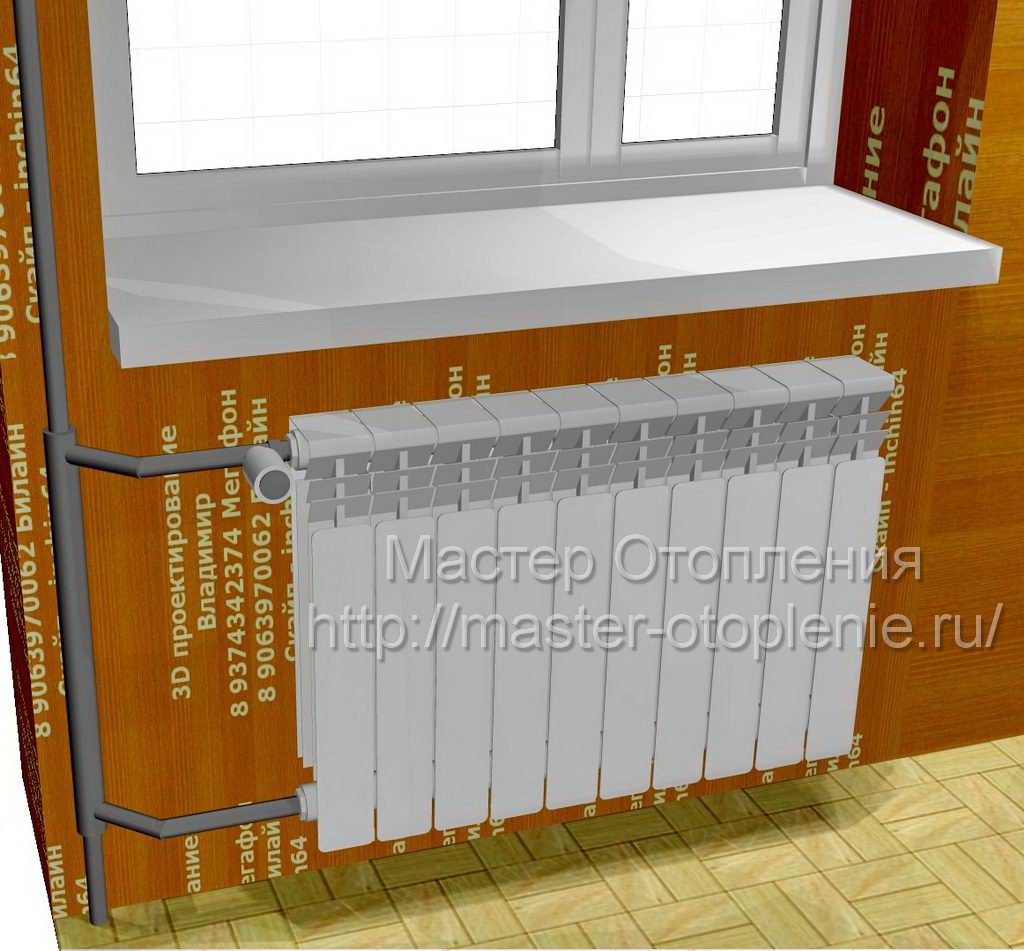

Узнал ценник на игольчатый вентиль чуть не упал со стула - 6500-9800 р. Но должен сказать, что установка двух и трехходовых вентилей (клапанов) на стояки со смещенными байпасами, всё-таки является нарушением проектного режима работы вертикальных однотрубных стояков. Так как может уменьшать объем циркуляции теплоносителя через стояк. Но есть решение, позволяющее устанавливать двухходовые термовентили (имеют более низкую стоимость, чем трехходовые) без ухудшения работы стояка. Это переварить стояк и байпас так, чтобы, байпас был несмещенным и незауженным. Вот так это выглядит.
На 3Д эскизе, изображен байпас, увеличенный на один-два типоразмера (например 1" или дюйм с четвертью вместо 3/4"). Такое решение посоветую для улучшения циркуляции через Ваш радиатор, если подача по стояку нижняя (или Вам точно не известно направление подачи). Если же Вы гарантированно знаете, что подача по стояку верхняя, то делать такое уширение байпаса беЗсмысленно. Это такое же подключение с использованием гравитационного "насоса", что и на фото с розовым радиаторов (выше в статье). Т.е. циркуляция между стояком и Вашим радиатором происходит только за счет силы гравитации. Приведу термограмму биметаллического радиатора у человека, который как раз поменял у себя чугунные радиаторы на биметаллические, переделав байпас на несмещенный и незауженный. И эта термограмма доказывает, что при несмещенном и незауженном байпасе радиатор прекрасно греет.
На ней видно, что температура в стояке +59,2 градуса. На входе в радиатор (на подаче) теплоноситель имеет температуру +58 градусов, а на выходе (на обратке) +49 градусов. Т.е. остывание теплоносителя в радиаторе 9 градусов. Температура же поверхности у биметаллического радиатора всегда существенно меньше, чем температура теплоносителя внутри его каналов, так как наружные рёбра-поверхности (особенно снизу) интенсивно отдают тепло и за счет этого остывают. Это не недостаток, а просто конструктивная особенность биметаллических радиаторов. Более подробно можно прочесть в Источнике - http://master-otoplenie.ru/otoplenie/centr...ut-batarei.html

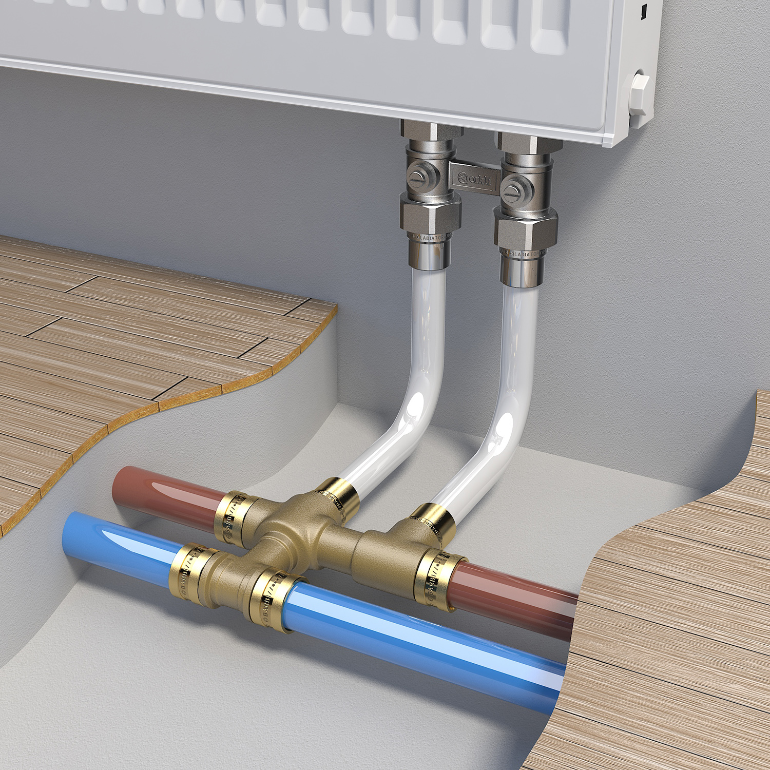

Коллеги, добрый день! Нашел сие чудо на просторах всемирной паутины (речь идет об арматуре установелнной на "подающем" и "обратном" трубопроводе водяной системы отопления). Будьте так добры, просветите меня, что "это" и как "это" работает? Я никогда с таким не сталкивался! Заранее, спасибо!

Egor. Это присоединительный узел на пресс-соединении. Такие уже много лет у HERZ есть. Служат они, чтобы в системе воздух не скапливался. Обычно просто трубу через трубу кидали и в верхней точке все время воздух скапливался, а этот узел помогает этого избежать. Внутри потоки разделены перегородкой.

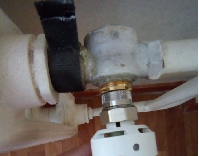

Добрый день! Кто поможет опознать клапан? Термостатический элемент с резьбой М30х1.5 не подходит. Может есть какие переходники, но непонятно на какую резьбу. Спасибо!

Цитата(colius @ 4.7.2019, 17:10)  Кто поможет опознать клапан? Ступил под вечер) Это под клипсу
