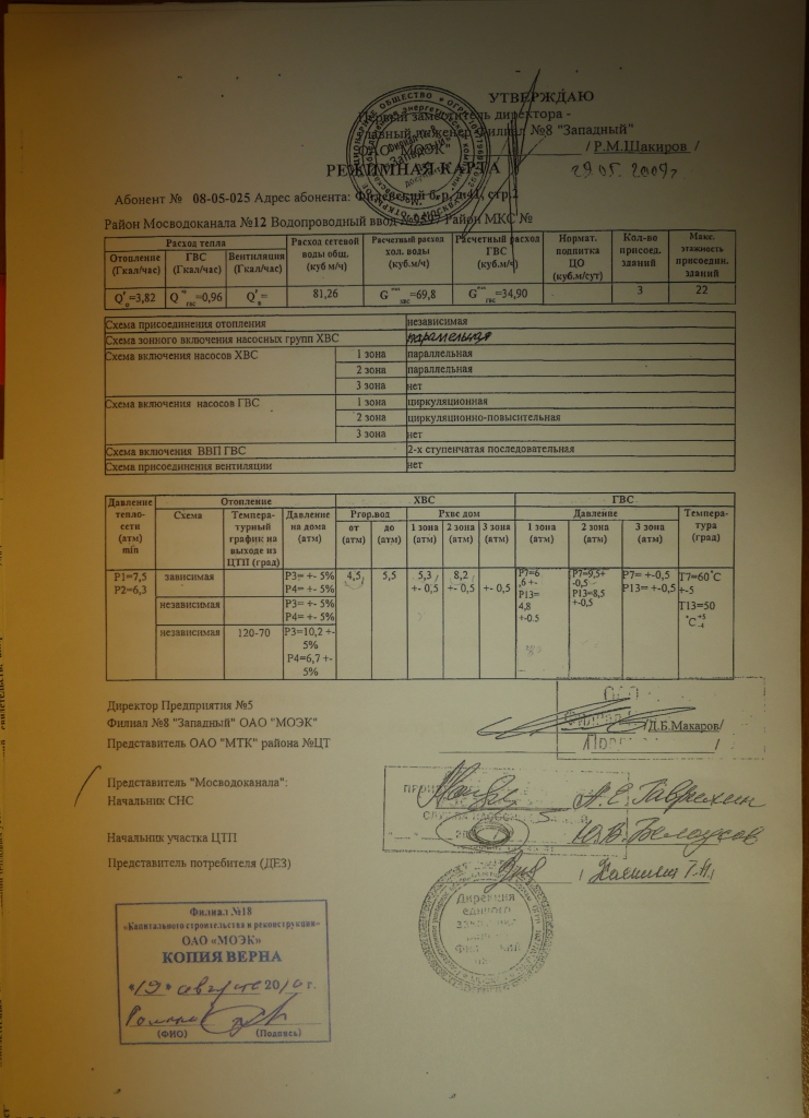

Ребят, инспектор теплосети, дал предписание собрать перечень документов на тепловой пункт.
Один из пунктов "График периодичности опробования и работ оборудования теплового пункта" Может кто поможет с бланком, как он выглядит это график. Спасибо.

Живем в Москве в этом году начали требовать документацию на тепловые пункты.
1 Постоенные после 2003 г. список длинней.
2 Построенные до 2003 г.
У нас практически все построены до 2003 г.
Насколько обосновано требование ведение журнала если теплосчетчики подключены к системе дистанционного снятия показаний и журнал за полгода есть электронный.
Пункты 2 , 4 , 5 , 9 , 10 понятны
Кто может разъяснить насколько обоснованы остальные и зачем они нужны да еще в ЦТП
Для чего нужна режимная карта П-8 кто ее готовит нашел одну как образец так на ней 4 подписи.
