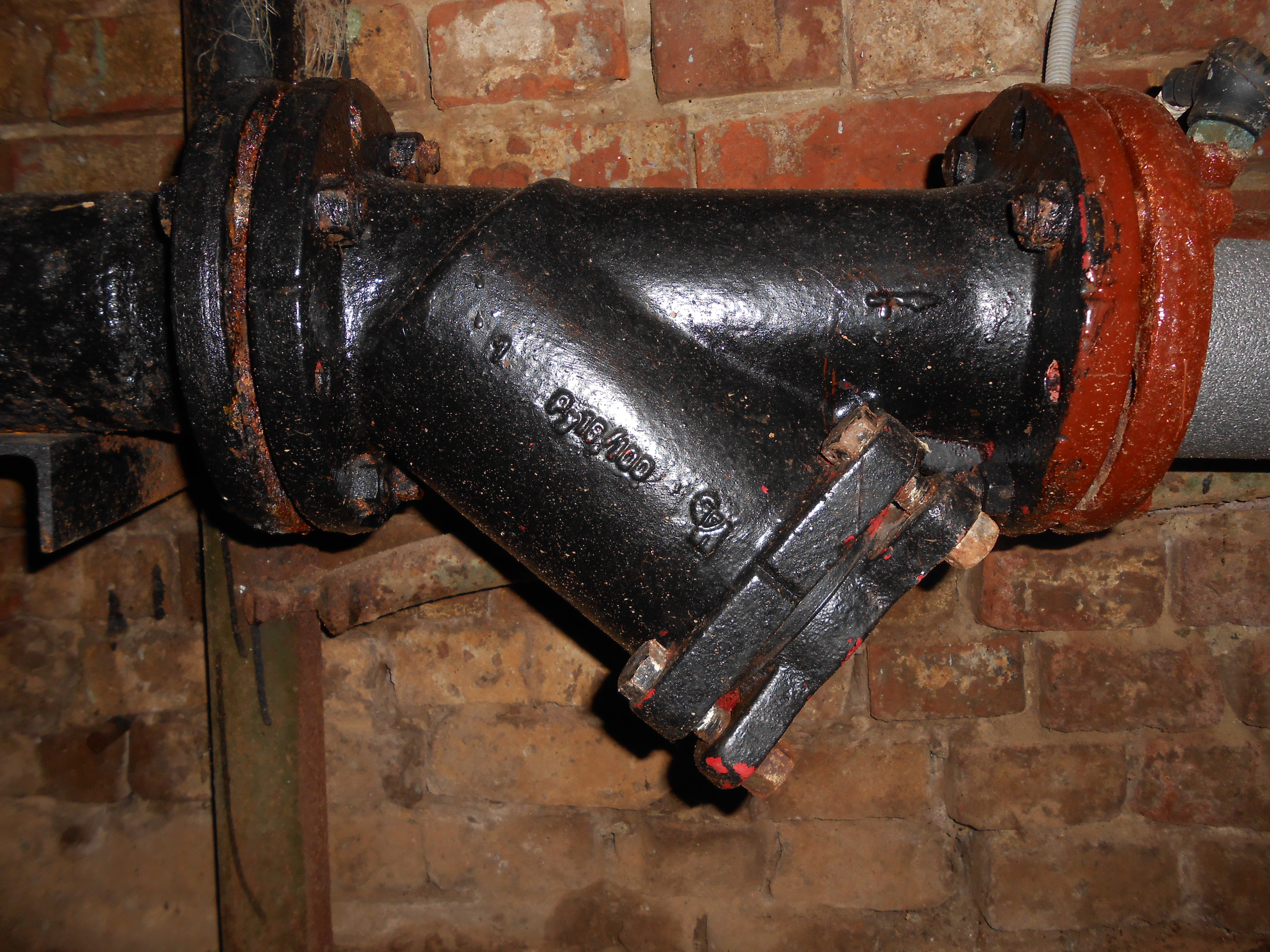

Приветствую, форумчане!
Помогите определить что за оборудование на фотографиях. Марка именно, чтобы вписать в спецификацию
nick2

Фильтр сетчатый Ду100 Рn16, фланцевый

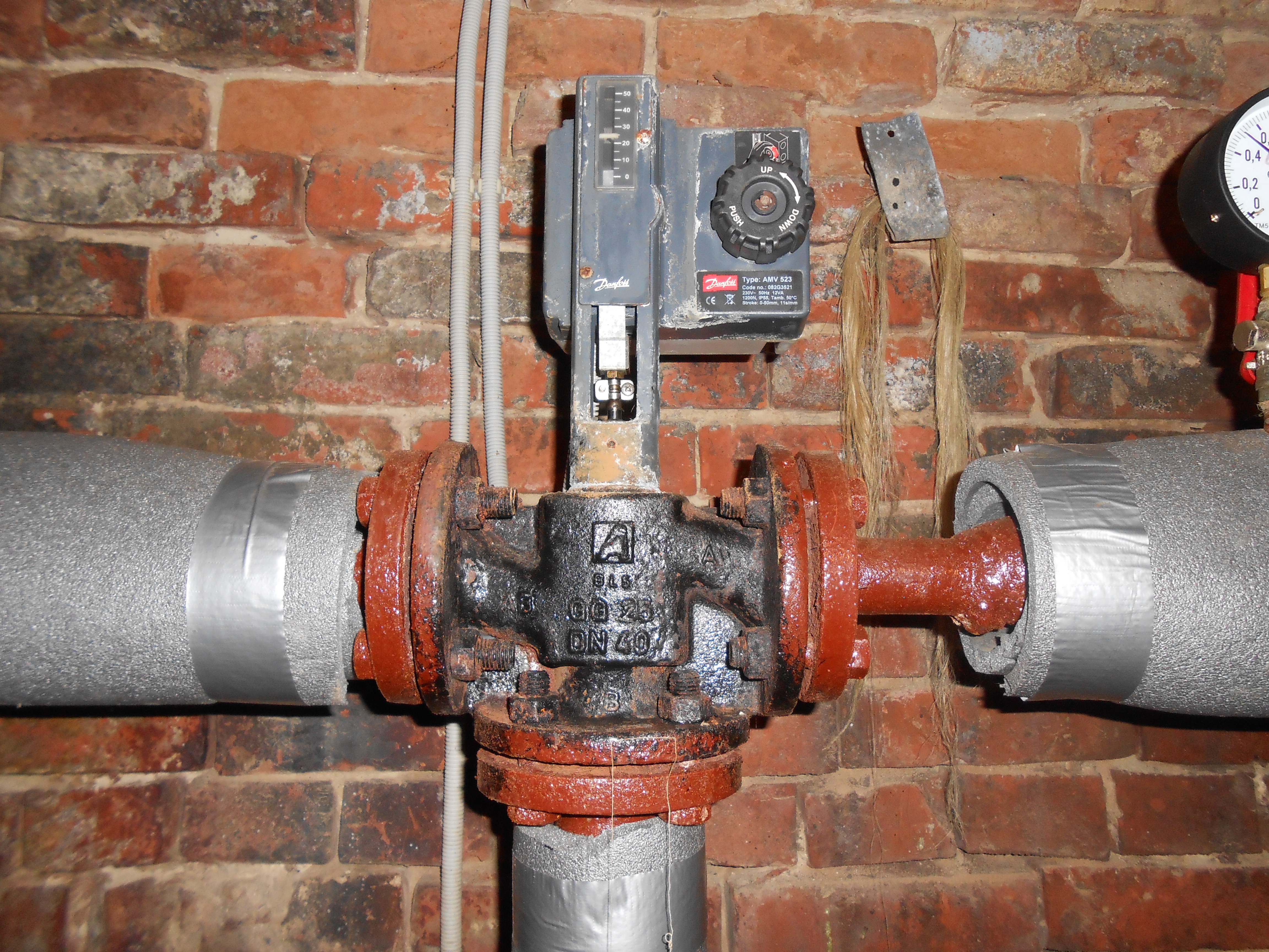

на втором снимке отопленцы правильно подскажут . регулятор трехходовой.

Гризли
сообщение 30.6.2015, 16:11
Сообщений: 1254
Регистрация: 1.1.2010
Пользователь №: 43572
На первой ФМФ (дефис и цифры условного прохода) Например ФМФ-80.
sh4me
сообщение 1.7.2015, 6:22
Сообщений: 29
Регистрация: 12.6.2014
Пользователь №: 236579
Спасибо, по регулятору в данфос написал. Может их творение, кто знает..
Да, клапан очень похож на VF3 (у Dу40 - Kvs25).
