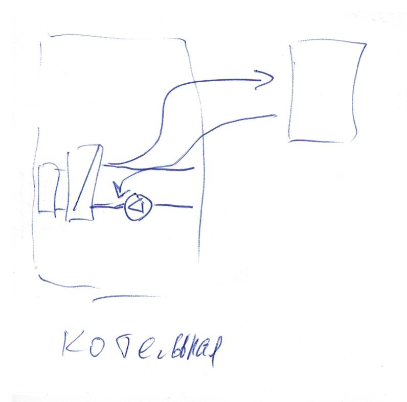

Цитата(Karrimdra @ 2.7.2015, 7:35) *
У меня тут итп дали посчитать так там написано что давление на вводе 2,8 бар, а на обратке 3,6.
Так бывает в случаях получения врезки после сетевого насоса сети на обратной магистрали. Приходится подстраиваться с применением насосов коррекции перепада в ИТП.
В моем случае просто перепутали прямую и обратку при выдаче ТУ.
А то что вы написали это маветон.
