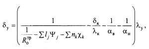

Проблема с расчетом толщины утеплителя проектируемой конструкции. В СП есть формула, но она не учитывает неоднородности утеплителя (вернее учитывает в знаменателе первой дроби, но этот знаменатель напрямую зависит от толщины утеплителя, так что смысла в этой формуле ноль). Поправтьте меня если я говорю что-то не то.
Единственный вариант который приходит мне в голову это "перебором", т. е. задаться сначала, например, 5-ю сантиметрами утеплителя, рассчитать. Далее, если не подходить - 10 см. и так далее пока Rпр не будет выше или равно Rтр. Но это крайне неудобно и долго. Решил поинтересоваться как это другие делают

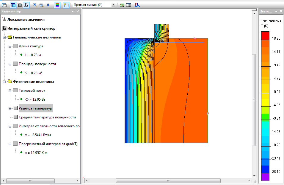

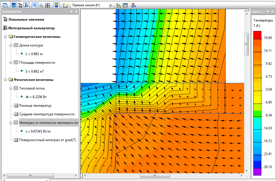

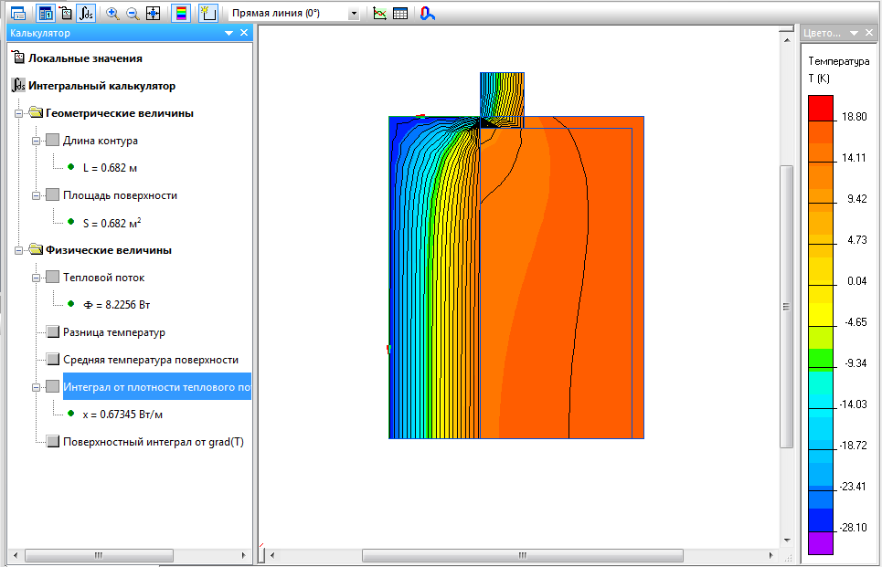

Татьяна, что это за величина X которую Вы берете в расчеты??? Вы должны брать тепловой поток Ф, а не интеграл от плотности теплового потока... К тому же берется тепловой поток через внутреннюю поверхность конструкции, а не наружную, нанесите в Elcut векторы теплового потока и поймете почему
Сообщение отредактировал kulakov.a.yu - 9.7.2015, 17:51
kulakov.a.yu
сообщение 9.7.2015, 18:05
Сообщений: 10
Регистрация: 13.6.2015
Пользователь №: 270517
Вот пример из СП 50.13330 который я рассчитал в Elcut. Тепловой поток через погонный метр 12,05 Вт (в СП 12 Вт, т. е. погрешность 0,4 %). Если же следовать Вашему примеру, то у меня получилось бы -2,54 Вт на метр
А вот почему берем тепловой поток через внутреннюю поверхность, а не внешнюю
Здравствуйте согласно сп 50...потери теплоты через стену Вт/м. Более того я построила модель как представлена в сп (вместе с окном, и не с деревянной пробкой, а с пеной)в программе elcut, результаты расходятся и с Вашими и с представленными Татьяной. Узел стыка окна и откоса, очень влияет на результат, меняя коэффициен теплопроводности пены легко прийти к результату, как представленному в сп, так и к Вашим. У меня сложилось впечатление, что этот коэффициент легко меняется, чем более подробно проработан узел, тем потери теплого потока становятся меньше.
