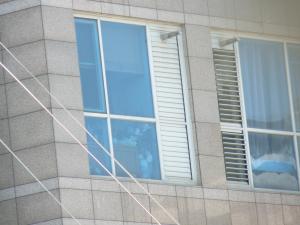

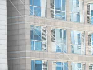

Не оспаривая правильность / неправильность выброса дымовых газов на фасад дома, могу сказать следующее. В Южной Корее по факту в многоквартирных домах и общественных зданиях выброс продуктов сгорания от газовых термоблоков (котлов) часто осуществляется именно на фасад зданий. Фото ниже сделаны в Сеуле

zenat
сообщение 14.7.2015, 15:03
Сообщений: 729
Регистрация: 12.1.2009
Из: г. Киев
Пользователь №: 27567
интересно как он идет внутри laugh.gif также???
