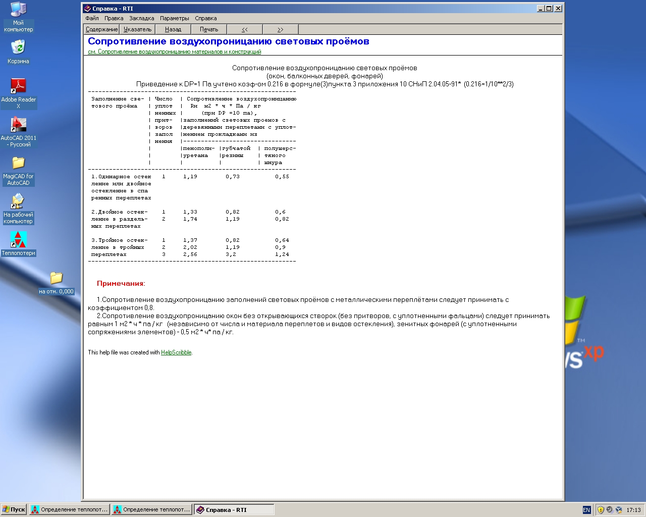

Добрый вечер.
Используем окна по ГОСТ 30674-99 в котором дается характеристика окна: воздухопроницаемость при дельта Р=10 Па, м3/(ч*м2), не более 17,0.
Подскажите как это значение преобразовать в сопротивление воздухопроницанию Ru (м2*ч*Па/кг) - чтоб можно было его подставить в расчетную программу RTI (Поток).
И ещё (для пользователей поток) - раньше в Поток 2005 в справке была такая таблица (см. прикреплённые), сейчас пользуюсь Поток 2007 - этой таблицы уже нет. Можно ли подставлять значения из этой таблицы в 2007 (не могу понять зачем они учли этот коэффициент 0,216).
Спасибо.

Здравствуйте.
Посмотрите книгу Малявиной Е.Г. "Теплопотери здания". там на стр. 87 есть таблица, где в зависимости от класса окон по ГОСТу указаны размерности воздухопроницаемости в разных единицах.
А ещё лучше прочтите весь раздел 6, он посвящен воздухопроницанию.
Да, в ГОСТ 30674-99 дается характеристика окна не
а воздухопроницаемость при дельта Р=100Па, м3/(ч*м2).
Тоже пользуюсь программой RTI и когда-то возникал такой-же вопрос с переводом размерностей, но так и не разобрался (возможно, плохо вникал), вопрос остается открытым. Таблица из справки RTI прошлых версий - устаревшая, возможно, поэтому разработчики ее исключили.

Ну эта таблица вносит ещё больше недопонимания: воздухопроницаемость в ГОСТе именно при дельта Р =10 Па не более 17,0 м3 /(ч*м2). Класс воздухопроницаемости не ниже В, а согласно таблицы воздухопроницаемость для окна должна быть для класса В - при дельта Р =10 Па не более 4,36 м3 /(ч*м2)

Какое недопонимание вносит таблица? В ГОСТ 30674-99, а также в ГОСТ 24700-99, и в ГОСТ 23166-99 единица измерения при дельта Р=100Па, м3/(ч*м2), читайте внимательно. Соответственно, в программу RTI Вам нужно вводить для окон класса В значение 0,229.
Для справки: в таблице 17,0 - это объемная воздухопроницаемость, а 4,36 - массовая.
