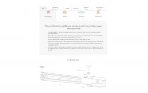

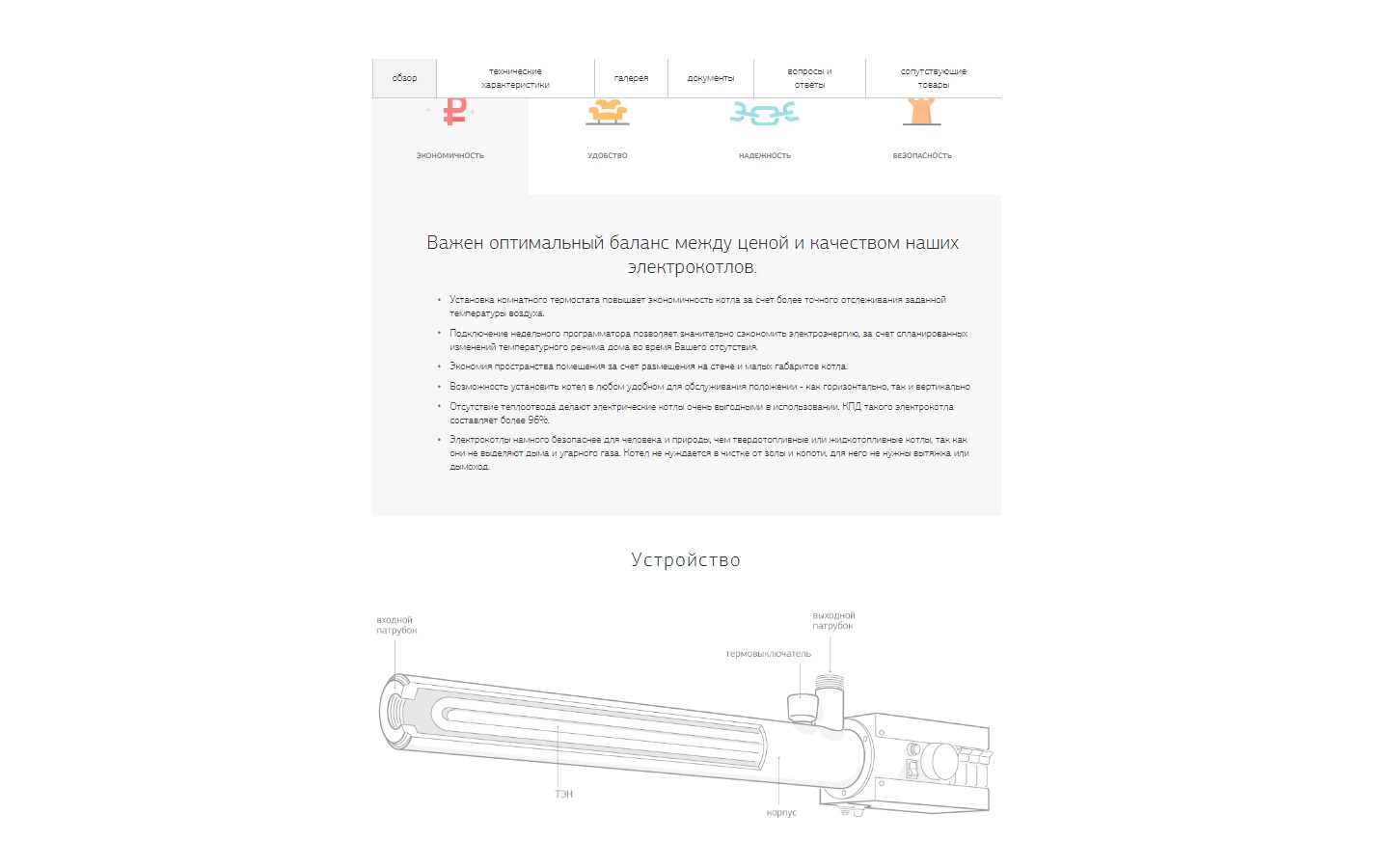

Цитата(tiptop @ 25.4.2016, 10:05) *
Электричество преобразуется в тепло ПОЛНОСТЬЮ!!!
Другое дело, если рассматривать "потери тепла в окружающую среду", то, наверное, у индукционного котла эта величина выше, чем у других типов электрокотлов?
Или нет?
Берем первый попавшийся тэновый котел. 96%.
