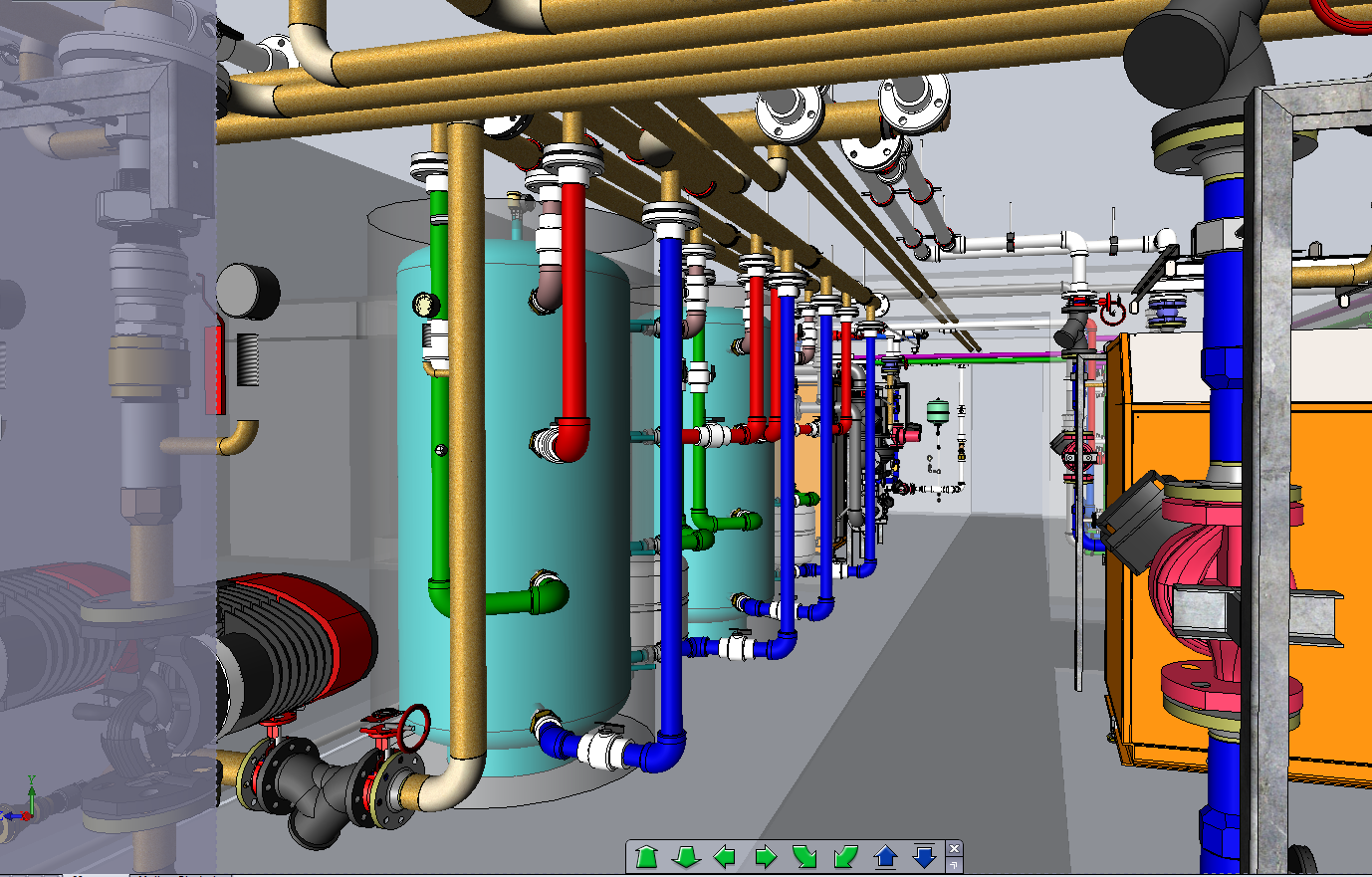

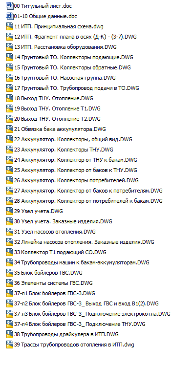

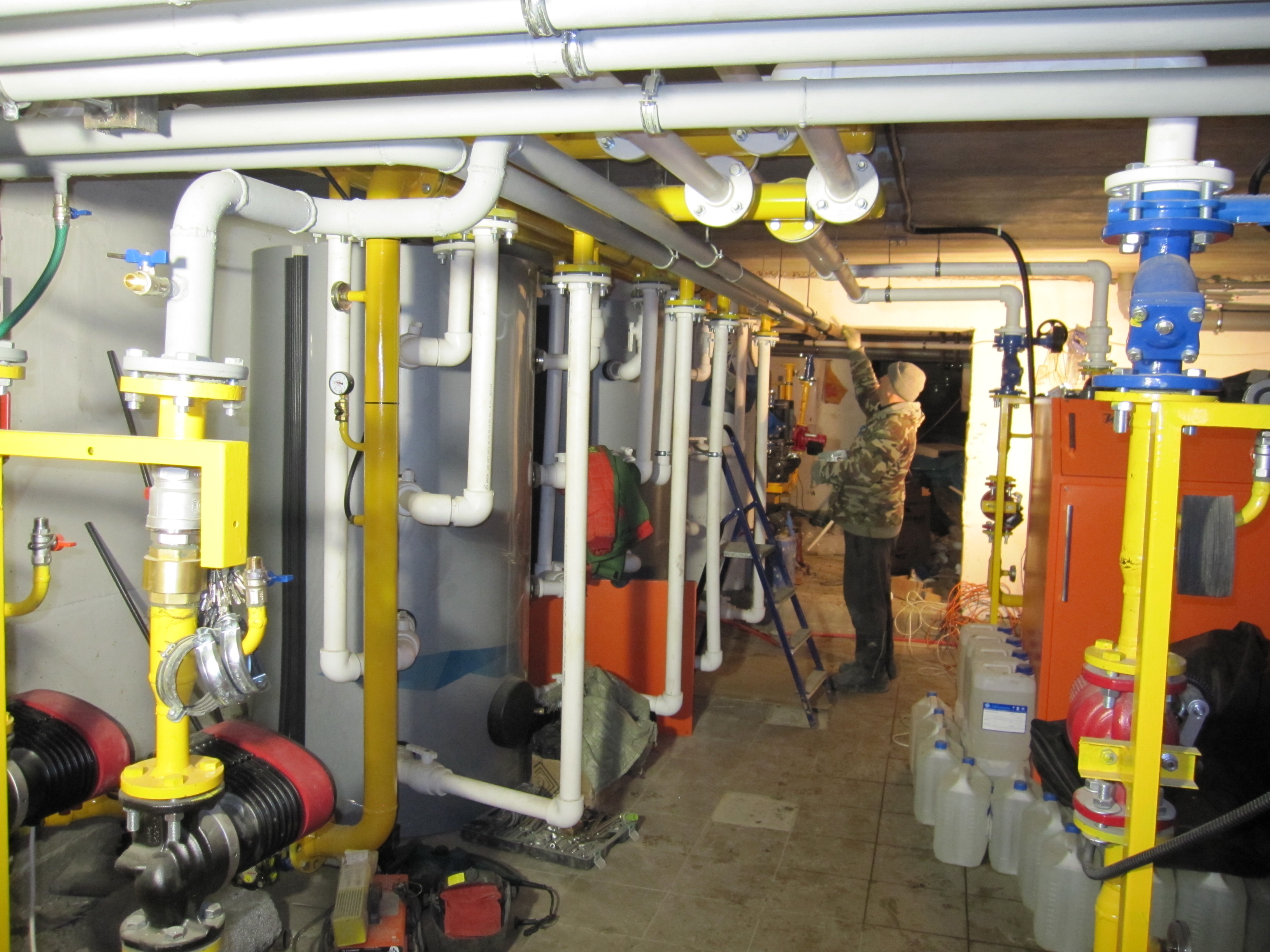

ssn
сообщение 29.7.2015, 17:02
проектировщик ТМ (фриланс)
Сообщений: 4032
Регистрация: 13.3.2005
Пользователь №: 543
да нет такой программы.
лучше получается делать в той программе, которую знаешь
Примеры ИПТ у меня на сайте (в профиле). Работаю в Inventor. Но постепенно прихожу к мысли, что надо переходить. А на что, пока в раздумьях.
v-david
сообщение 29.7.2015, 18:10
Сообщений: 4345
Регистрация: 10.3.2010
Из: Зеленоград
Пользователь №: 48108
Цитата(Hiro Nakamura @ 29.7.2015, 16:56) *
Ну так откройте глаза алчущим знаний - название программы в студию, хотя бы ИТП/ЦТП. Не убудет же от 100501 раза...
легко
Спецификации руками не редактировались.
На примере чертежа руками только размеры и "вытянуты" выноски
Вариант не окончательный, имеются "косяки" конечно.
Сообщение отредактировал v-david - 29.7.2015, 18:13
