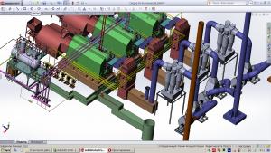

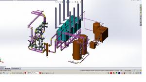

Ну так что за программа?
Какой смысл был постить картинки и спецификации без того, о чем вас просили?
borm
сообщение 31.7.2015, 9:24
Сообщение #32
Сообщений: 614
Регистрация: 28.6.2006
Пользователь №: 3267
SolidWorks
з.ы. если мне память не изменяет))))
Hiro Nakamura
сообщение 31.7.2015, 9:27
Сообщение #33
Сообщений: 2343
Регистрация: 1.9.2008
Пользователь №: 22025
С такой спецификацией? Не знал что солид настолько хорош в этом плане.
Спасибо.

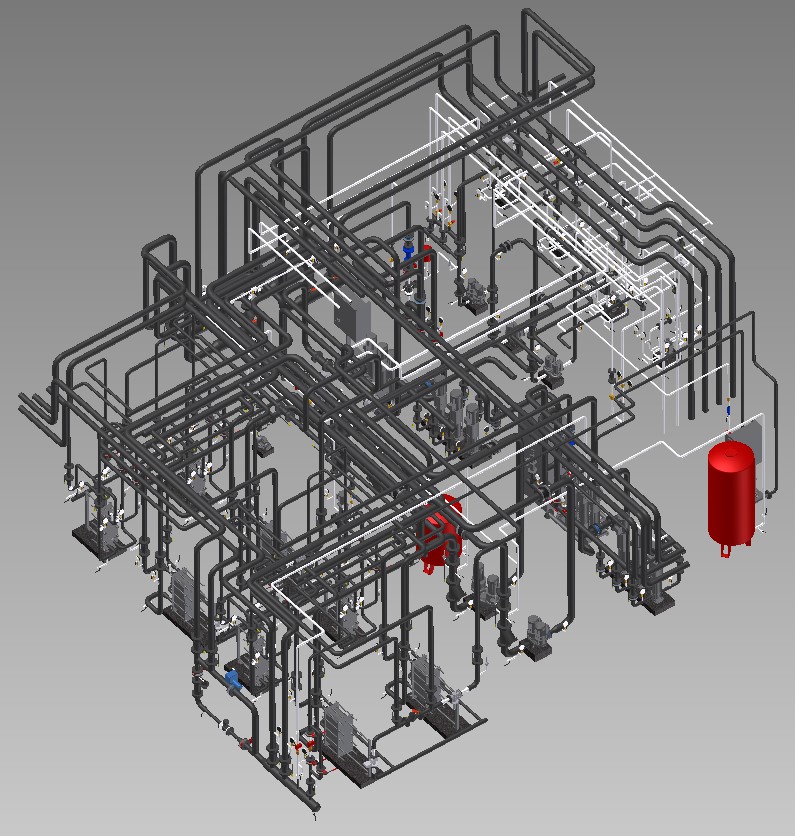

вот пример ИТП на две зоны отопления и ГВС плюс встроенные помещения. тут же в ИТП насосные станции ХВС.
весь проект включая чертежи это две недели. (за примерами в автокаде и моделями добро пожаловать ко мне в профиль)
Но, есть все же одно большое но. Я работаю в Inventor и эта программа, как кстати и солид воркс, все же изначально заточена на механнику. в ней нет возможности оформлять строительные чертежи. можно конечно максимально близко подойти к желаемому результату, но все же останутся вопросы. (хотя бы вопрос реализации условного обозначения высотной отметки)
По этому приходится делать оформление в автокаде. (Конечно я говорю про чертежи оформленные по ГОСТ. Если этой необходимости нет и важно просто донести до монтажников вид узла и дать список деталей - это другое дело.)
А вот ревит он изначально строительный кад, и если все же заниматься строительными разделами, то и изучать стоит соответствующие программы. Тогда не надо будет разрывать связь модели и чертежей, а это очень круто.
почему я работаю не в ревите, а в Inventor, хотя и советую ревит? все просто... я уже достаточно давно работаю в Inventor, по сути с его появления у нас в 2004 году. И переучиваться это уже подвиг с переносом всех наработок. надо просто взять и все бросить. Но я уже почти созрел )))

я тоже могу выложить прямой экспорт спецификации из инвентора до внесения правок.
по высотам трубопроводов примерно такой ответ и ожидал... сам так думаю переодически. однако иногда так же выполняют трубопроводы на подвесах или на модных нынче креплениях по типу хилти, где хомутами крепится труба на требуемой высоте от опорной площадки.
