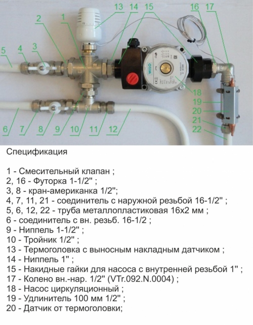

Коллеги, проектировщики – здравствуйте!
Прошу помощи по отоплению в доме на своей! даче (т.е. – не коммерция). Буду делать сам для себя (сам работаю по слаботочным системам и в отоплении ну очень общие понятия), руки выросли нормально, из правильного места! )))
Что есть? Есть дом – 120 м. Есть 2-х контурный котёл Rinnai RB-206. Есть уже сделанная система отопления (делал покойный тесть, лет 7 назад). Трубы в полах и стенах. Никакого проекта не было, расчётной информации никакой нет (((
Есть два коллектора (подача и обратка) на 7 выходов:
- 6 выходов – на радиаторное отопление (я так понял – "звезда": на 3 выхода подключены по одному радиатору, ещё на 3 выхода подключены по 2 радиатора) – 2 выхода на трубе 20, 4 выхода на трубе 16 (наверное, такую тонкую трубу поставили из-за коротких контуров);
- 1 выход – на тёплый пол – 1 контур, общая площадь до 20 м кв, труба 16, с на обратке.
Никаких балансировочных кранов на радиаторное отопление, никакого смесительного узла для тёплого пола – нет!!!! (((( … оторвал бы руки тем "тепловикам" ((((. Что и как работает – хз. Но, вроде бы, все батареи были тёплыми. Где теплее, где холоднее – тоже не известно.
Хочу всё переделать, что возможно … что б было правильно.
Ищу, читаю, пытаюсь понять – что и как сделать. Вот что надумал:
- поставить коллекторную группу на 7 выходов с балансировочными кранами и расходомерами, модель Valtec VTc.589 EMNX.
- на 6 выходов подключить, как и были, радиаторы.
- на 7-й выход – подключить контур тёплого пола через смесительный узел как рисунке (нашёл на каком то сайте в интете).
Вроде бы как всё понятно (для меня) … но есть чувство, что что то не так!
Прошу помощи:
1. Будет ли нормально работать такая система?
2. Не будет ли каким-либо образом влиять работа на контуре тёплого пола на работу насоса котла и, соответственно, на работу контуров радиаторов? Особенно в моменты, когда котёл переключается на контур ГВС ...
3. Может быть есть готовые, рабочие решения для таких случаев? ... у меня найти не получилось (((
Заранее благодарю за помощь!
П.С. Простите, что так много написал.

В таких случаях нужно не на коленке разбираться, а взять и нарисовать схему всех подключений к котлу,
тогда станет ясно, что чему может мешать и что на что может влиять в ее работе.

не надо так заморачиваться и что-то переделывать пока тоже не надо. Конечно, домовое и квартирное отопление лучше делать по уму, с расчетами, и кстати самый первый расчет - строительные теплотехнические характеристики дома.
Вам уже поздно начинать с начала. Попробуйте эту систему включить на малых оборотах, как есть, с полностью открытыми балансировочными кранами. И смотрите все ли прогревается. Если что-то заработает не так - с этим и надо разбираться.
ps. И никакие расходомеры вам не нужны

Я бы порекомендовал для начала просто установить смешение на ТП, всё же это низкопотенциальный контур по определению, а насчёт остальных контуров не заморачиваться, 120 квадратов это не та площадь, где отчётливо будет ощущаться перегрев/недогрев. Приблизительно одинаково и ладно, ну, для себя конечно надо понять где какой контур, мало ли порвётся где, а так - тепло и ладно.
Сам котёл ведь по температуре внутреннего воздуха работает?
Спасибо HeatServ! ... я тоже так думаю, но боюсь, что насос котла не сможет нормально прокачивать контур ТП и нужен будет дополнительный насос. И нифига не могу разобраться, можно ли ставить насос для отдельного контура? Не будет ли он влиять на работу насоса котла?
Потому и обратился к коллегам )))
Собственно - вот что есть.
Чтобы не заморачиваться прокачает или не прокачает, будет влиять или не будет влиять один насос на другой, то можно применить схему
с гидравлическим разделителем. Т.е в разрыв котла и гребенок поставить этот разделитель, после него параллельно друг-другу расположить контур теплого пола со своим насосом+термостатическим клапаном и
контур с насосом на группу гребенок отопления. Останется только один вопрос это в производительности этих насосов.

считаю это лишним. Самое оптимальное что можно предложить судя по вашей схеме и то что есть так это:
Не вкоем случае не ставить расходометры на этой гребенке, к которой подключены как радиаторы так и теплый пол. Они просто поплавятся. Далее на ответвлении от этой гребенки поставить коллектор для теплого пола с расходометрами. и все у вас будет работать. обраточними клапанами можно будет отбалансировать радиаторы. А котел тесть купил бомбезный. если понадобится помощь в запуске его обращайтесь в личку. кстати если С/У у вас много (в плане водоразборных точек) подключите через 3-х ходовой клапан бойлер косвенного нагрева и будет вообще бомба
забыл дописать. для пущей надежности еще на той вашей гребенки предусмотреть перепускной клапан, вдруг все термостаты на радиаторах закроются.....
ептиль. у вас всего один контур ТП - ставьте RTL вентиль и будет вам счастье, а про перепускной клапан не забудьте....

На самом деле, гидрострелка в Вашей СО - как собаке пятая нога. Но для этого нужно было ИЗНАЧАЛЬНО делать гидравлический расчет вашей системы.
Но Вы же не спрашиваете, как с нуля сделать правильно, Вы спрашиваете как не переделывая, реанимировать изначально мертворожденную систему!
Поэтому Вам и говорят, что исходя из Ваших пожеланий, сделать систему работоспособной. Т.е. поставить гидрострелку, после неё коллекторную группу, и в каждой коллекторной группе поставить по насосу.
Да, этот вариант дорогой. Но, есть альтернатива - сделать всё по-человечески, заново с нуля.
Что для Вас будет легче и доступнее по финансам - смотрите сами.
А пока Вы задаете вопрос типа: "Сделал всё через Опу, скажите как ничего не переделывая заставить систему работать хорошо?". И ответ может быть только один: "Никак этого сделать невозможно, не переделав систему по уму".

Допнасос на ТП будет работать в контуре ТП, его влияние на другие контуры будет практически исключено, при этом не особенно важно где он там будет, в подмесе или в обратке/подаче, важно только грамотно обвязку выполнить. Если совсем боязно, то купить готовую обвязку.
сообщение 12.8.2015, 23:20
Сообщений: 50504
Регистрация: 24.4.2009
Пользователь №: 32666
Да, забыл сказать, насос в контур ТП нужен однозначно свой, потому как снижение нужно, не эжектор же ставить. По производительностям и напорам можете не париться, ТП настолько инерционная вещь, что характеристики насоса на это дело влияния оказать неспособны.

zenat
сообщение 13.8.2015, 16:42
Сообщений: 729
Регистрация: 12.1.2009
Из: г. Киев
Пользователь №: 27567
Цитата(lovial @ 13.8.2015, 16:37) *
А на радиаторную обратку нет возможности поставить что-то вроде клапана запорного RLV-S? Расходомеры, ИМХО, для Вашей схемы и небольшого количества приборов нах не нужны, просто отбалансировать радиаторы, чтобы теплоотдача с теплопотерями помещений коррелировала, да и все. Не получится на радиаторах - на гребенке клапанами отбалансируйте и вуаля...
Ну и с теплым полом - в принципе, при небольших площадях и правильных трубах можно и без насоса, и без смесительного узла обойтись...
ответ уже был как сделать с меньшими тратами и как вы и говорите с применением РТЛ вентиля о котором я и писал. если автор не считает нужным читать все предложение - его право, но тут все настолько просто и банально, что иногда кажется обидно. а вот нужны или не нужны расходомеры - это главное чтоб не поставили расходомеры которые для ТП ибо будет пипец....

zenat
сообщение 13.8.2015, 17:22
Сообщений: 729
Из: г. Киев
Цитата(MKDAMD @ 13.8.2015, 17:17) *
Zenat ... я читаю все сообщения и предложения )) ... просто ещё не всем ответил )))
П.С. а на счёт РТЛ вентилей - я до сегодня не знал - что это )))) ... теперь вот понимаю ) ... только вот забыл - стоят ли они на радиаторах? ))))))))) .... буду на выходных на даче - посмотрю.
Если я правильно понимаю, то эти вентили позволят балансировать систему, бегая от одного радиатора к другому, и подкручивая каждый вентиль. Так что ли? )
А на счёт расходомеров - учту упомянутый Вами нюанс! Спасибо!!!
ответ в личке.
РТЛ вентиль - это вентиль для упровление температурой в контуре ТП. Гребенка, насосы нафиг тут не нужны. (вот было б у вас от 3 контуров и выше - другое дело)
По поводу радиаторов, то на подаче (если радиаторы бокового подключения, что наверно так и есть) ставите термостатические клапана, на них в дальнейшем накрутите термоголовку, а на обратку ставите запорный клапан с возможностью регулировки, производителей масса. так вот обраточны и подожмете свои радиаторы методом тыка, радиатором не много поэтому не вижу тут глобальных проблем.

lovial
сообщение 13.8.2015, 18:04
Сообщений: 2233
Регистрация: 8.7.2008
Из: Днепропетровск
Пользователь №: 20416
Цитата(MKDAMD @ 13.8.2015, 17:50) *
В предыдущем своём ответе написал о моих познаниях RLV-вентилей )))))))))) ... так что - обращу внимание на выходных!
Спасибо, lovial, за отзыв! ))
Если площадь - до 15 м ... и это небольшая площадь ... То что значит - правильные трубы??? ) И как без смесительного узла обойтись? )))
Правильные - это значит, что рассчитаны на рабочую температуру не до 60-ти, как для теплого пола со смесителем, а выше максимальной котловой температуры. Потом покупаете вот такого типа девайс http://akvateh.dp.ua/p514565-regulyator-og...emperatury.html и вкручиваете обратку с теплого пола через него в, например, радиатор отопления. Настраиваете регулятор на, например, 45 градусов и все... На 46 и выше градусах он будет перекрывать поток через теплый пол, теплоноситель будет остывать до 45 и идти дальше. В общем, пульсирующий нагрев, но вследствие инерционности теплого пола пульсации не ощущаются...
Сообщение отредактировал lovial - 13.8.2015, 18:05
