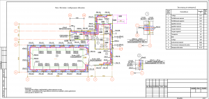

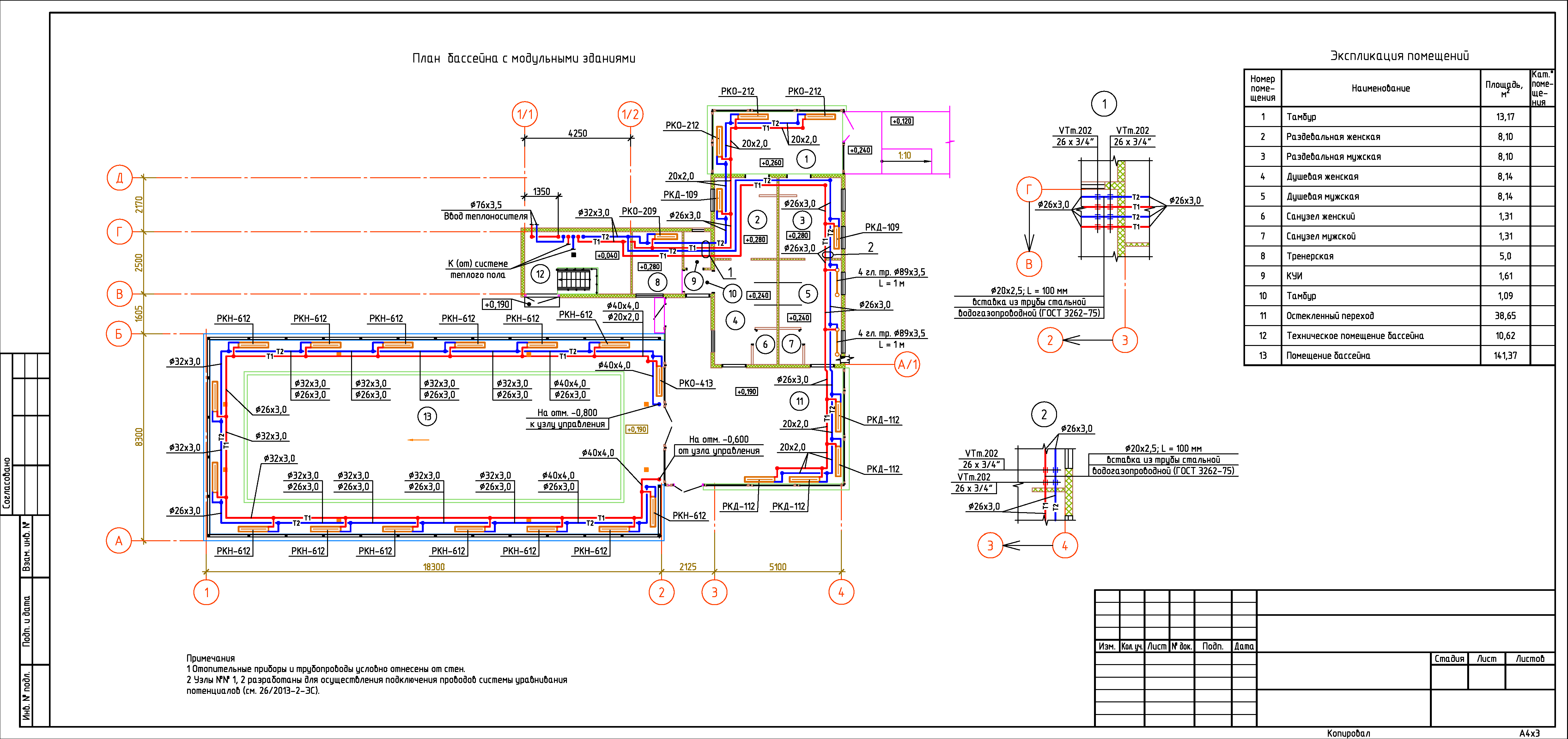

Подскажите пожалуйста неопытному человеку:
1. Конвектор КСК после расчета дает примерно 60% своей номинальной мощности, на планах ОВ в таблице "Спецификация отопительных приборов" в графе мощность мы пишем номинальную или расчетную мощность прибора?
2. мои коллеги номинальную мощность из каталога для приборов КСК домножают на поправочный коэффициент y1, зависящий от температурного напора, а коэффициент y2, зависящий от количества воды в приборе, и остывание воды по длине не учитывают;
правильно ли это?

Здравствуйте.
Откуда таблица такая? Она не регламентирована ГОСТом на оформление РД, осмелюсь предположить, что это такой принятый в вашей организации "самопал". Мощность логичнее писать в таблице ту, которая получилась при теплогидравлическом расчете для конкретного ОП в конкретном помещении. А вообще для чего эта таблица нужна, какая ее цель на чертежах?
Ваши коллеги подбирают отопительные приборы по каталогам? Остывание воды нужно учитывать обязательно, особенно если система однотрубная. Это напрямую влияет на типоразмер прибора.
Термостатические клапаны где лучше установить на подаче или в конце прибора и надо ли их рассчитывать
Рассчитывать их нужно. Но, как правило, терморегуляторы ставят на подающем трубопроводе (вход в ОП).

К ulana:
Неужели Вы проектировщик, да ещё из Москвы?
Полагаю, Вам и Вашим коллегам нужно ознакомиться с расчётной программой (любой) Danfoss/ Herz/ Oventrop - СО. И выполнять расчёты вовсе не по каталогу - тогда не будет ни одного из заданных Вами вопросов. Программы бесплатные.
Ув. FonViZZin прав - такая "Спецификация отопительных приборов" не предусмотрена по ГОСТ 21.602-2003

Цитата(А.В. @ 10.8.2015, 16:10) *
Я думаю что человек просто немного ошибся: ...
Вы справедливо пишете о Спецификации оборудования, по ГОСТ 21.602-2003, А ТС спрашивает совсем о другом:
Так что, вряд ли ошибся.
А в спецификации оборудования, конечно же, указываем номинальную мощность

На планах, в спецификациях оборудования, а также во всяких самодельных "спецификациях к плану" необходимо указывать номинальную мощность прибора. Чтобы можно было "чисто конкретно" заказать и смонтировать. Не надо самим путаться, да ещё и монтажников вводить в заблуждение.
Но на тех же планах (или в каких-то таблицах) может быть требуемая мощность (теплопотери). Вот там должна быть расчетная величина. Например теплопотери 1 кВт, а конвектор стоит на 1.5 кВт.

по поводу таблицы на плане это дабы не загромождать чертеж надписями приборам отопления дается номер и в таблице для каждого номера все данные(мощность, длина, высота и тд)

Загромождение чертежа надписями иногда не избежать.
В плане на линии-выноске для ОП достаточно указать, например, КСК-20-0,787 К. Все. Для монтажа этих данных по ОП достаточно. Вместо таблицы по ОП лучше бы делали таблицу предварительных настроек терморегуляторов-гораздо полезнее для пусконаладке.
