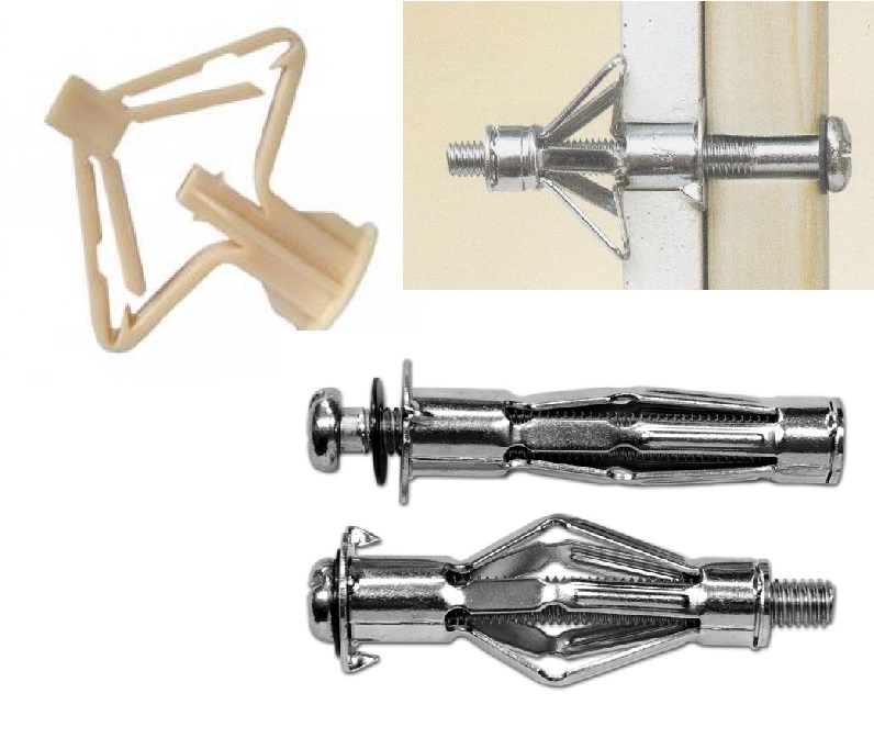

Помогите советом! Модульное здание, стены из сэндвич-панелей, есть ли какие-то варианты крепления радиаторов к стене , к полу "заказчика" не устраивает, говорит шататься будет.Кроме того, если у кого есть узел крепления, так же буду премного благодарна, так как "узел" этот надо приложить к проекту.

К сендвич панелям ничего крепить нельзя (это почти вата).
Почему так пессимистично? Нормально крепятся. Закажите подкладные шайбы Диаметром 10/20 и толщиной 10 мм под пробки-бабочки и нормально закрепятся. Проверено, "почти вата" между стальными профилями.
