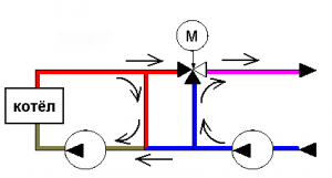

Здравствуйте, уважаемые! Подскажите, пожалуйста, в каких нормах или литературе можно найти информацию о расчете гидравлической стрелки и распределительного коллектора?

Может кто подскажет как на практике рассчитываются распределительные коллектора (диаметр, расстояния отходящих трубопроводов). Я не сталкивалась с этим раньше, т.к. имею не большой опыт работы...

Byba, есть готовые решения у майбес и по гребенкам и по стрелкам. Подбирать надо исходя из значения циркуляционного расхода (мощности). Как говорится все уже посчитано до нас.

диаметр можно по скорости определить - 0,2-0,4 м/с на максимальном расходе. Это если чисто как гидроразделитель. Но есть применения, когда принцип расчета совсем другой, например в 2х-контурных схемах хладоснабжения с несколькими "источниками холода".

Коллектор предназначен для веток отопления и на приточную установку.

Сначала считаете диаметры труб отходящих веток разных систем. Диаметр труб выбирается по удельным потерям с проверкой на не превышения допустимой скорости.
Диаметр коллектора выбирается исходя из требования, чтобы сумма площадей подводящих трубопроводов была меньше или равна площади трубы коллектора.
Расстояние между трубами на коллекторе выбирается из практического удобства монтажа и эксплуатации арматуры, чтобы ручки кранов не пересекались и пр.

а я с сомнением отношусь к такому решению. Мое сугубо личное мнение таково что схема с "гидравлическим разделителем" имеет свои недостатки по сравнению со схемой без такового. Высокий потенциал горячей воды на выходе из котла надо беречь, а не разбазаривать, смешивая подачу с обраткой.
Наличие "гидравлического разделителя" снижает температуру теплоносителя, а значит:
- требует увеличения циркуляции теплоносителя и затрат электроэнергии;
- требует повышения мощности отопительных приборов и калориферов вентиляции;
- требует увеличения количества насосов;
- приводит к потерям тепла в котловом контуре, из-за увеличения средней температуры теплоносителя.
Вообще, если в локальной системе есть свой теплоисточник, выгоднее качественное регулирование теплоснабжения, а смешение потоков имеет смысл только на отдельных низкотемпературных ветвях схемы. Самая лучшая схема - один-два циркуляционных насоса, а дальше регулировка ветвей балансировочными кранами или затворами.

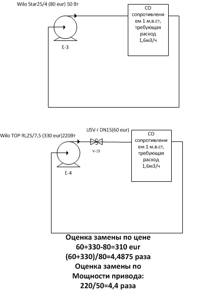

А я решил всё-таки взять для примера что-нибудь более-менее "из жизни".
Выбор насосов выполнял с помощью какого-то старого "Wilo-Select".
Итак, имеется два контура потребителей с одинаковыми расчётными расходами по 0,2 м3/ч, но различными расчётными напорами: 1 м вод.ст. и 5 м вод.ст.
По одному насосу на контур
Для первого контура я выбрал насос RP 25/60-2: расход "получился" 0,23 м3/ч при напоре 1,4 м вод. ст. Потребляемая мощность - 30 Вт.
Для второго контура я выбрал насос Star-RS 25/6 (скорость 3): расход "получился" 0,21 м3/ч при напоре 5,4 м вод. ст. Потребляемая мощность - 78 Вт.
Альтернативный насос, "общий" для обоих контуров
Признаться, сам не ожидал получить такой результат. Оказалось, что тот же насос Star-RS 25/6, на той же скорости, "сделает" расход 0,4 м3/ч при напоре 5,2 м вод. ст. с едва заметным увеличением потребляемой мощности - 81 Вт.
Вывод
В данном случае, с энергетической точки зрения, насос "малого" контура (первого) выглядит явно лишним... thumbdown.gif
Сообщение отредактировал tiptop - 13.8.2015, 23:21

Похоже- тут даже "пальцы" не помогают. Называть белое - черным запретить нельзя.
Необходимая мощность для перекачки 1 тонны воды за 1 час на 1 метр (или преодоления сопротивления в 1 метр.в.ст.) составляет 9,8 Вт.
Для преодоления сопротивления 2 метра 18,6 и т.д. КПД циркуляциолнного насоса порядка 50%.
Вы предлагаете, по сути, увеличить сопротивление нагрузки (для повышения гидравлической устойчивости системы) с увеличением мощности.
С практической точки зрения - более правильное для исполнения решение, т.к. точно подобрать насос сложно, а с ЧРП - дороговато.
С энергетической точки зрения - логический софизм.
Именно об этом речь. Точно подобранный под контур нагрузки насос - менее затратное, но трудно реализуемое решение.

Мне кажется, что сравнивать насосы вот так вот, как делает коллега tiptop не очень правильно. Таким способом можно даже принцип сохранения энергии опрокинуть, не те точности.

Прошу, укажите, пожалуйста, где в моём сравнении ошибка?

tiptop
сообщение 14.8.2015, 10:47
сам себе Sapiens
Сообщений: 11390
Регистрация: 21.5.2005
Из: г. Владимир
Пользователь №: 797
Цитата(v-david @ 14.8.2015, 10:35) *
все очень просто: вы приняли на веру исходные данные производителя, это неправильно. Это не данные эксперимента, а результат расчета (скорее всего полиномом) и всего лишь оценочная информация. Принятая точность недостаточна для такого рода выводов.
Может быть, мне сместить характеристики насосов на -10% напора?
Этого будет достаточно?
Лыткин
сообщение 14.8.2015, 11:16
Сообщений: 2746
Регистрация: 18.9.2013
Из: СПб
Пользователь №: 206008
Цитата(tiptop @ 14.8.2015, 10:47) *
Характеристика насоса это точка пересечения характеристики насоса с гидравлической характеристикой системы отопления, зависящей от расхода теплоносителя.
v-david
сообщение 14.8.2015, 11:26
Сообщений: 4345
Регистрация: 10.3.2010
Из: Зеленоград
Пользователь №: 48108
2 tiptop. Да нет же, тут в принципе дело, а не в какую сторону смещать. Неизвестно, может и на +10. У Грюндфоса в программе для "нормальных" насосов есть параметр "область допустимых значений", у Wilo не видел. Будете смеяться, но в Вашем примере надо мощности насосов брать такими, чтобы мощность одного насоса равнялась сумме мощностей двух при "раздельном питании". Ну не бывает чудес.
