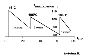

Ув. специалисты не забудьте о тепловом балансе.
Gкк*с в *(t вых кк - t вх кк)*КПД разд = Gразд.*с в *(tпр разд. - tобр разд)
Т.к. разделитель это ТО смешивающего типа его КПД принимаем =1.
кк - котловой контур;
разд - контур разделителя;

Чем больше расход в котловом контуре (КК), тем меньше dt (вход и выход котлов). Главное не "перегреть" контур потребителя.
Q = G*c*dt - ккал/ч;

tiptop
сообщение 18.8.2015, 16:29
Сообщение #60
сам себе Sapiens
Сообщений: 11390
Регистрация: 21.5.2005
Из: г. Владимир
Пользователь №: 797
Цитата(Лыткин @ 18.8.2015, 13:36) *
для того чтобы что-то регулировать, необходимо опираться на const. Чаще всего это либо давление пара в котле, либо т-ра воды на выходе из котла. Если график 95/70, это значит на выходе из работающих котлов 95 гр.С, а в теплосеть по графику.
Чепуха. Это совсем не обязательно.
Вот, когда-то я посчитал оптимальную температуру воды на общем выходе котлов (минимально необходимую) для какой-то отопительной нагрузки и построил график:
Сообщение отредактировал tiptop - 18.8.2015, 16:30
