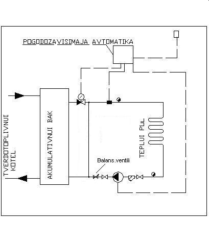

Всем доброго времени суток!!!
В различных брошюрах по отоплению и в частности в какой-то статье в журнале ABOK(вот только не могу её найти,но точно была)
предложена схема обвязки котла с трёхходовым вентилем смотрите рисунок.
И как большой плюс такой схемы-поясняется,что трёхходовой вентиль работает в широком диапазоне регулирования,
минусом считается сложная начальная регулировка,
зато написано,что потом работает как часы.
Хочу попробовать данную схему для твердотопливного котла с аккумулятивным баком и "теплым полом",
поэтому вопрос-кто-нибудь делал подобную обвязку.
Поделитесь советами,по-возможности,быстро-к пятнице надо определиться,
делать такую схему с двумя балансировочниками или традиционную.
Regards,A.

мне вообще интересен вопрос по этой схеме - а какую роль тут играет балансировачные вентиля - ну один допустим как байпас , а на 3х - ходовый wub.gif

Вполне работоспособная схема. Какие такие "сложные" настройки необходимы ? Обыкновенный контроллер с ф-цией погодной компенсацией. У разных моделей и производителей может отличаться набор вспомогательных функций и параметров (типа таймеров, температуры демпфирования и пр.), однако основные функции, касающиеся параметров ПИ-регулятора одни и те же...

И все равно не понятно, зачем там балансировочные вентили! Еще и установленые в непонятных местах. Решение установки перед баком на обратке (после врезки на трехходовой) я бы еще понял, хотя для акубаков это не совсем хорошее решение, поскольку разница в давлении верхней части бака и нижней, куда врезается обратка, и так будет ощутимой. Да и смысла в погодозависимой автоматике я не вижу, если система только теплый пол.
Мой совет - используйте проверенные и простые схемы.
А в обвязке системы с участием акубака самым важным является всеже участок между котлом и этим самым баком. Как раз там-то и есть над чем подумать.

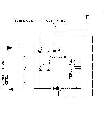

по схеме получается, что расход при закрытом и открытом клапане разный. Я бы сделал так:

Про первую схему. Я думаю, что суть в следующем: по перемычке, которая идет мимо трехходового, пропускается расход, который обеспечивает "базовый" подмес, определенный по расходу для наиболее нагруженного периода, т.е. когда подмес обратки должен быть минимальным. При этом в трехходовом подмеса нет, т.к. перемычка будет закрыта. А сам трехходовой обеспечивает тонкую настройку, по сигналам контроллера. Если я прав, то плюс такой схемы - более точная регулировка. Однако такая схема требует подробный расчет и настройку.

[QUOTEПро первую схему. Я думаю, что суть в следующем: по перемычке, которая идет мимо трехходового, пропускается расход, который обеспечивает "базовый" подмес, определенный по расходу для наиболее нагруженного периода, т.е. когда подмес обратки должен быть минимальным. При этом в трехходовом подмеса нет, т.к. перемычка будет закрыта. А сам трехходовой обеспечивает тонкую настройку, по сигналам контроллера. Если я прав, то плюс такой схемы - более точная регулировка. Однако такая схема требует подробный расчет и настройку. [/QUOTE]]
2Abil
Вы правы на 100%-так академики в книгах пишут -а вот в практике -кто-
нибудь делал.

Смесительный узел для ТП вещь достаточно простая, если понимать процесс, который в этом узле происходит.
Котловая вода идет прямо на коллектор теплого пола без задержек. Допустим температура у нее 70 град. Термометр, который установлен на подающей трубе, дает команду термоголовке, на которой выставлена температура 43-38 град,. на закрытие трехходового в сторону котла. Т.е. охлажденная вода пройдя по трубам, проложенным в полу, возвращается через трехходовой обратно в пол одновременно подмешиваясь с горячей водой из котла. Вобщем в трубы попадает вода той температуры, которая соответствует значению термостата. Погрешность значения не имеет, поскольку дальше всем управляют комнатные термостаты. А нужны они для того, чтобы в разных помещениях разную температуру поддерживать. В спальне 18 допустим, в гостиной 21, а во влажных помещениях и поболее. Колличественное регулирование - путь тупиковый. А так термостаты дают команды моторчикам, управляющим каждым контуром на закрытие, если в помещении достигнута нужная температура, или на открытие, если ее не хватает. Если все помещения набрали заданную температуру - все контуры закрылись, движение воды прекратилось, а насос продолжает работать. Тогда давлением открывается байпасный вентиль и вода начинает крутится по маленькому кругу, поскольку трехходовой не позволяет ей вернуться в котел. Если есть понимание этих процессов дальше систему можно совершенствовать до бесконечности (погодозависимая автоматика, балансиры и все такое). Для того, чтобы отключать насос ставится еще контактный термостат, но это уже детали. Где стоит насос не очень принципиально, я ставлю в теплых полах на обратку.

Да я тоже так считаю... хотя никогда не делал, не хочется усложнять жизнь монтажникам им и так нелегко)))
Где то в документации Виссманна видел похожий смесительный узел

Да Вам,Saveka, проще ко мне в офис придти. Не только расскажу, но и покажу. Кстати, смесительный узел у меня сделан, практически по такой же схеме, как в статье.

Низкотемпературные режимы для большинства котлов неприемлемы. Исключение составляют, наверное, только электрокотлы. Надеюсь причину объяснять не надо. Смысл смесительного узла ТП как раз в том и заключается, чтобы поток горячей котловой воды разбавить до нужной температуры. А высокая температура (кроме того, чтобы поддерживать котел в комфортном для металла режиме) необходима для приготовления горячей воды, радиаторного отопления, вентиляции и т.д. Поэтому котел и система теплого пола изначально враги, а задача таких как мы сделать так, чтобы эти системы не конфликтовали.
