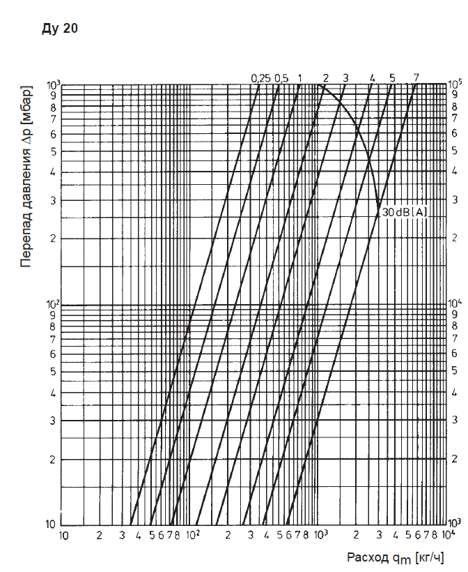

Есть пяти секционный жилой дом.
Система отопления однотрубная.
По подвалу, из ИТП расположенном в 1 секции идёт разводка.
Под каждой секцией стоит узел управления с ручным балансировочным клапаном. Далее на стояках в каждой секции стоят AB-QM.
Эксперт спрашивает - какой шум и скорость на ручных балансировочниках, стоящих в узлах управления.
Систему посчитали есть настройка на клапанах.
Но как понять какая в них скорость - насколько сужено сечение?
И как можно оценить уровень шума?

грубо:
скорость = расход теплоносителя /площадь сечения. Площадь сечения - через условный диаметр клапана, но с учётом степени открытия клапана. v = G /(S x Х)
степень открытия клапана: Х = kv /kvs
kv - пропускная способность выбранного клапана при определённой настройке (смотри характеристики балансировочного)
kvs - пропускная способность выбранного клапана (смотри характеристики балансировочного)
Ежели скорость не превысит 3-3,5 м/с, то балансировочник шуметь не будет.

Если не ошибаюсь, возможность появления шума определяется по перепаду давления на арматуре.
У производителя в техдоках обычно указывается порог перепада давления, выше которого возможно появление шума.

Обычно пишут, что фирма гарантирует бесшумную работу балансировочных клапанов при условии их применения в рабочем диапазоне регулирования. Т.е. - нужно показать, что клапан будет эксплуатироваться в рабочем диапазоне а не считать децибелы, ненормирумые ниже 30 дБА.

дополню: на номограммах балансировочников нормальных производителей вверху есть некая кривая, обратите на нее внимание.
