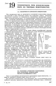

smart-bear
сообщение 28.8.2015, 12:46
Сообщений: 435
Регистрация: 12.5.2015
Из: Россия, ЦФО
Пользователь №: 267530
Ответ на ваш вопрос в первом абзаце.
стр. 257 Кутателадзе С.С. Основы теории теплообмена - 1979
