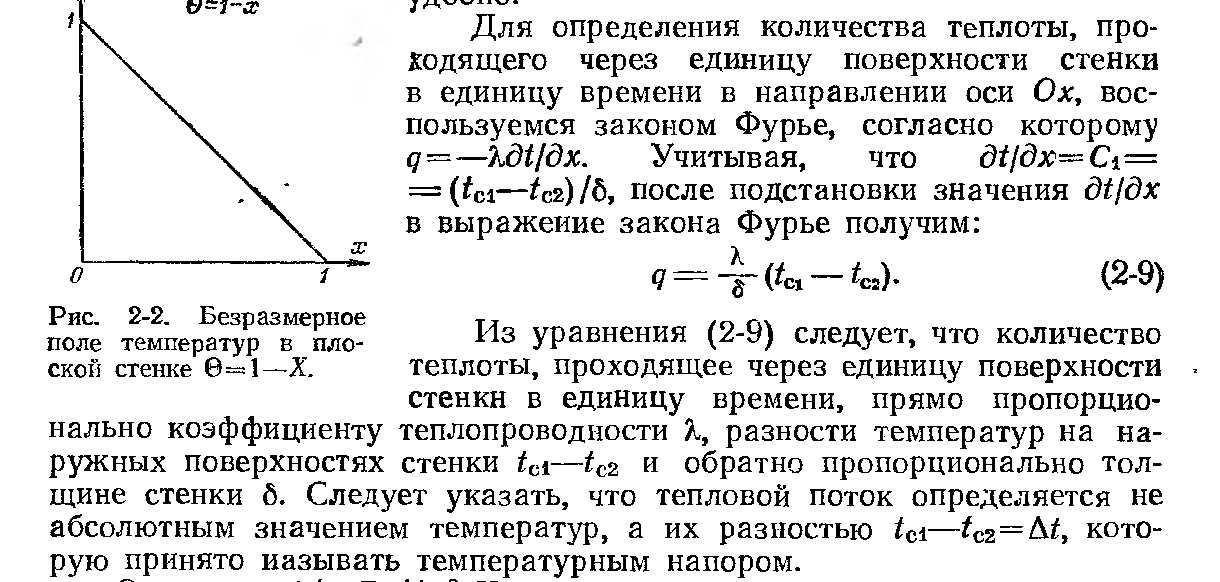

Какая линейная зависимость? Уравнение теплопередачи через плоскую стенку:
q = (1/a1 + сумма(толщина/лямбда) + 1/а2)*dt,
или если исключить теплоотдачу на поверхности, то
q = лямбда/толщина*dt
то есть зависимость обратная, чем больше толщина, тем меньше потери, но интенсивность уменьшения потерь при увеличении толщины все время падает.

tpa2009 писал "q = лямбда/толщина*dt " , если * означает произведение, то по законам арифметики, зависимость от толщины стенки самая линейная, или не так ? остальные слагаемые термического сопротивления, вместе взятые, примерно в 18 раз меньше, по этому ими можно пренебречь.

tpa2009 писал "q = лямбда/толщина*dt " , если * означает произведение, то по законам арифметики, зависимость от толщины стенки самая линейная, или не так?
А причем тут "*", там перед толщиной "/".

" q = лямбда/толщина*dt " - без расшифровки ничего не понять " / " это дробь, правильно, а в знаменателе что у нас ? - правильно " толщина*dt " - а что же это загадочное " * " - поясните.
