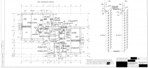

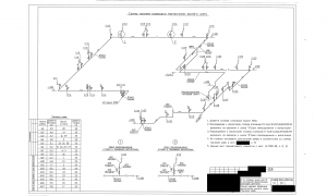

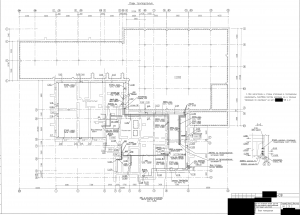

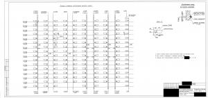

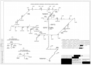

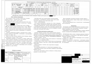

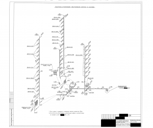

Вот пример 16 эт. дома. Система отопления с опрокинутой циркуляцией
Татьяна Удальцов...
сообщение 25.9.2015, 17:14
Сообщений: 5907
Регистрация: 12.10.2009
Пользователь №: 39475
Опрокинутая циркуляция - самое подходящее решение. Теплопотери уменьшаются - температура теплоносителя уменьшается. Приборы будут "более одинаковые". П-образные вряд ли стоит делать - слишком большая неравномерность температур, усугубляющаяся для опускной ветви.
А вот у двухтрубки в "высотном" доме есть опасность - все приборы соединены параллельно, но у верхних по сравнению с нижними очень большая разница в гравитационном давлении. Тут никакие регуляторы не помогут - всё "на соплях".
