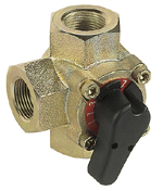

Цитата(tiptop @ 29.9.2015, 18:12) *
Вот это, например, 3-ходовой клапан:
Ну Вы ж понимаете, что этот "трехходовой клапан" с таким же элементом регулирования (сектором) внутри, как и ESBE VRG130. Просто тут рукоятка, а там вороток.
Если на него не ставить привод, а вручную перенаправлять потоки, то это все-равно клапан???

Цитата(Ярик-Я @ 29.9.2015, 20:12) *
Ну Вы ж понимаете, что этот "трехходовой клапан" с таким же элементом регулирования (сектором) внутри, как и ESBE VRG130. Просто там рукоятка, а там вороток.
Да, этот ESBE - "регулирующий клапан".
Я бы сказал, что это "кран" - нет ни шкалы, ни указателя положения затвора.
Неужели это сложно - определить по внешнему виду, арматура разрабатывалась для регулирования или нет? unsure.gif
Хотя, не знаю, можно ли по внешнему виду определить, какой шаровой кран у Belimo - простой или регулирующий...
Сообщение отредактировал tiptop - 29.9.2015, 20:31

"Это хоть кран?" - была ирония. Я понимаю, что это кран (изображение с красной поворотной рукояткой)!!!
Я пытаюсь просто сопоставить этот кран и клапан ESBE. Может я неправильно излагаю?!!!
Если с красной поворотной рукояткой это кран и он просто перенаправляет потоки, то почему ESBE это не кран, он же тоже перенаправляет потоки, я точно так же кручу рукоятку. (Сейчас отбрасываем возможность установить привод, не хочу я устанавливать привод, например)

ОН РАЗРАБОТАН ДЛЯ РЕГУЛИРОВАНИЯ !!!
ПОНЯТНО!!! А что скажите по этому поводу?
ICMA-333
Шаровой зонный вентиль с функцией разделителя потока. Трехходовой. Максимальное рабочее давление 16 бар. Макс. дифференциальное давление 10 бар. Максимальная рабочая температура 110°C.
Когда на нём стоит сервопривод, он может останавливаться в промежуточном положении?
Тогда это "регулирующий клапан".

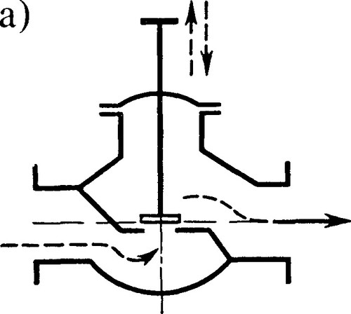

tiptop
сообщение 30.9.2015, 16:30
сам себе Sapiens
Сообщений: 11390
Регистрация: 21.5.2005
Из: г. Владимир
Пользователь №: 797
Цитата(Altelega @ 30.9.2015, 16:15) *
и да..
клапан - только регулирующая арматура. не важно какого устройства...
Ну, это Вы хватили...
Как Вы думаете, на этом рисунке изображён "клапан" или нет?
