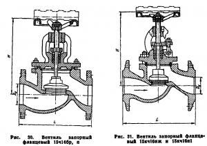

Ну, это Вы хватили...
Как Вы думаете, на этом рисунке изображён "клапан" или нет?
Вижу сервопривод (управляющий) и не могу сказать, что это запорная арматура. Возможно она может запирать (см. в паспорте процент протечки), но это больше регулирующая арматура. Без привода может быть запорной-регулирующей...
Поймите правильно, если есть привод управления, он сам работает в автомате. Я так понимаю - это клапан.
PS шарового или вентильного устройства, не знаю. он управляется. есть шаровые регулирующие клапана... с приводом.
Соленоидный клапан. Не регулирует от слова "совсем", только запирает и отпирает. Есть варианты с ручным взводом...

Я честно не понимаю, откуда столько домыслов и фантазий в названии типов арматуры, когда есть специально разработанный ГОСТ для этого?
К сожалению, не могу назвать ГОСТ. Но по моему это любому работаешему с головой понятно, по логике... Это можно в интернете найти, если время есть, можно понять прочитав паспорта устройств - есть запорные, есть запорные-регулирующие, есть регулируещие.
домыслы и фантазии.. здесь не причем. но есть проблема, чем регулировать. и просто "за державу обидно". по паспорту это запорная-регулирующая, есть шкала и фиксирующее зацепление, но трогать нельзя, кто-то думает это запорная штуковина. Как эксплуатация-наладка мне не понятна такая логика.
2.2 вид арматуры: Классификационная единица, характеризующая функциональное назначение арматуры
П р и м е ч а н и е - Примеры видов арматуры: запорная арматура, регулирующая арматура, предохранительная арматура, обратная арматура, разделительная арматура и др.
2.3 комбинированная (многофункциональная) арматура: Арматура, совмещающая различные функции
2.4 тип арматуры: Классификационная единица, характеризующаяся направлением перемещения запирающего или регулирующего элемента относительно потока рабочей среды и определяющая основные конструктивные особенности арматуры of
П р и м е ч а н и е - Примеры типов арматуры: задвижка, кран, клапан, затвор дисковый.
bestbook.gif читал ранние посты. из ГОСТА который дали ранним комментарием, пункт 2.3 запорная-регулирующая

На всякий случай оставлю это здесь:
Приложение А (справочное) Пояснения к отдельным терминам (ГОСТ 24856 2014)
А 7 К термину «клапан (Нрк. вентиль)»
Термином «вентиль» в рекламно-информационных источниках обычно называют запорный клапан, как правило, с ручным управлением. В технической документации применение этого термина не рекомендуется в связи с отсутствием у него однозначного толкования.

Вентиль - "частный случай" крана, ИМХО.
И я бы написал почти такое же определение:
Цитата(Ярик-Я @ 29.9.2015, 0:38) *
вентиль - это вся арматура, в которой затвор открывается/закрывается благодаря резьбовой паре и затвор осуществляет возвратно-поступательное движение (вверх-вниз)

Да какое же это "начало"? Что раньше терминов по арматуре не было? Вот в классическом справочнике Гуревича "Трубопроводная арматура" вся терминология еще в 1975 году была. И в этой терминологии не было "вентиля". А в описании конкретных изделий - везде вентили, а не "клапаны".
Прошло 40 лет, а вентиль и сейчас живее всех живых.
