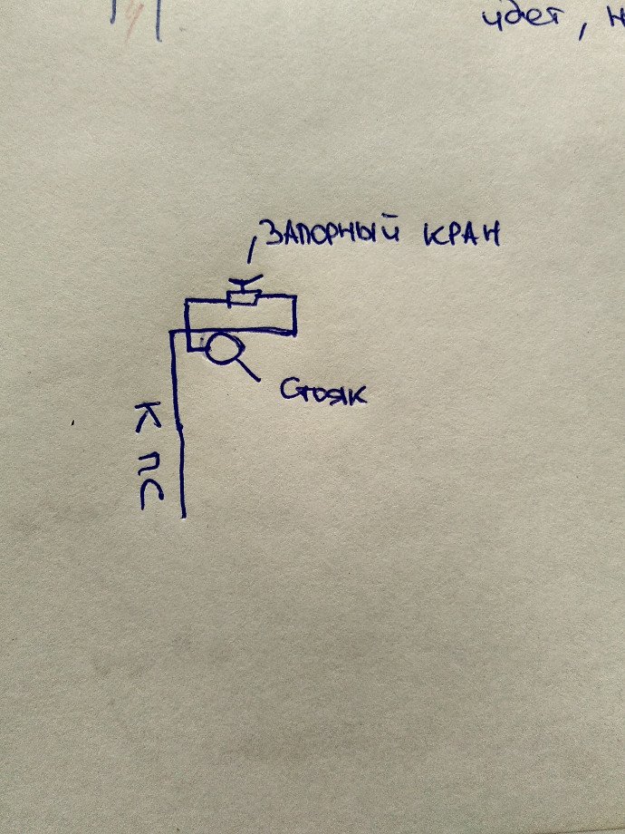

Здравствуйте! Повесили полотенцесушитель, а он не греется. Видимо, он неверно подключен. 7 этаж 22 этажного здания. Почти все трубы замурованы в стену. Точно, куда присоединяется какая труба (слева или справа) я не знаю. Но левое соединение еле теплое, а правое просто холодное. Видимо, верхняя труба приходит в левое соединение. Воздух спускал, сразу после монтажа весь ПС был горячий, а потом остыл. Пожалуйста, подскажите, что можно сделать? Поможет ли циркуляционный насос, если да, то куда его поставить и какой? Ниже схема подключения или по ссылке:

на верхнюю точку места с доступом поставьте воздухоотводчик. должен помочь,
а полотенчик повесьте боком - это надежнее для отвода воздуха из полотенчика.

Спасибо за ответ. Поставить воздухоотводчик можно попробовать. Но вот еще что, общался в оффлайне с сантехником, он высказал мнение, что циркуляции все равно не будет, по причине того, что холодная вода не поднимется вверх - не продавит, т.е. он считает, что не в воздухе дело. Что думаете?

Диаметры-длины?..

Расстояние, примерно, 2м. Диаметры на схеме указаны. Переснял схему при нормальном освещении:
Есть еще такой момент, вывод из стояка "петляет" сильно. Если изобразить вид сверху, то это выглядит так:

Перевесить полотеничник выше и будет работать...
Или слив ниже опускать (примыкание к стояку).
Середина полотеничника должна быть по уровню между отводами.
И лучше будет если трубы будут потолще коли все далеко не вплотную. А подключение стоило городить боковое.
И за уклонами следить. На верхнем отводе уклон обратный. Воздух будет скапливаться на повороте.

Предполагаю завоздушивание в верхнем отводе - уклоны должны быть в сторону ПС. Заужение на стояке есть? Да и подключение лучше Ду20 минимум.

Проблема в том, что почти все трубы, кроме того участка, что на фото замурованы под плитку! Не долбить же? Т.е. просто так ничего не перевесить. Для изменений остается только зона, отображенная на фото. Больше всего расстраивает, что за это все еще и деньги заплачены были, ладно бы сам делал, так нет, "мастера своего дела"! По поводу воздуха в верхнем отводе - не знаю, но если потрогать трубу верхнего отвода, она теплая (как считаете, была бы она такой при воздушной пробке?), нижнего отвода - холодная, т.е. в нижней вообще ничего не идет. Заужений нет.

Как обычно две стандартные проблемы: завоздушивание (воздухоотводчик обязателен, если трубы не переложить) и нет сужения на основном стояке (зачем воде идти по пути большего сопротивления, если по стояку ей проще пройти?).

Все верно, при такой схеме работать не будет. Врезайте насос самый маленький, типа WILO TOP-Z, ну и по желанию - автоматический воздухоотводчик в верхнюю точку полотенцесушителя.

Скажем так, что при наличие перемычки вода скорее пойдет в ПС чем без нее. Хотя ситуации разные и может быть стояк на 16 эт Ду40 и на 5 эт. Ду25 (оба с отводами Ду25 на ПС и перемычкой на сортамент ниже).
Цитата(SVKan @ 7.10.2015, 12:37) *
....сосед сверху с...а переделал отводы полотеничника (обычного, змеевиком) на МП. ...
С..а это если он еще и перемычку ликвидировал, а если просто на только свой ПС отводы заузил, то он просто сосед. Перемычка есть или вся циркуляция через соседа идет?
SVKan
сообщение 7.10.2015, 14:53
Сообщений: 1712
Регистрация: 26.12.2011
Из: Новосибирск
Пользователь №: 134454
Не-а...
Не обязательно. Если просто отводы от прямой трубы, то все может работать на гравитации.
Если мы ставим перемычку, то мы создаем дополнительный вектор для запихивания воды в отвод.
Если расдача идет сверху, то данный вектор совпадает по направлению с гравитацией и они будут "помогать" друг другу.
А вот если расдача снизу, то направление действия этих двух сил будет противоположным. Заужение будет мешать гравитации и они будут бороться друг с другом... Может оказаться что при некоторых условиях они уравновесятся и все просто встанет.
Там древняя система, в качестве полотеничников был просто гнутый кусок трубы того же сечения (буква М на боку). И никаких байпасов. Вся циркуляция через полотеничник. Без каких-либо кранов.
Ну и он нихера не приделал.
Эта скотина еще и радиаторы поменяла на биметалл. А на кухне тоже никаких байпасов нет. Теперь когда давление слабое и температура невысокая весь стояк тоже затыкается...
Убил бы...
Тот который делал правда вроде оттуда уже свалил (продал), а нового еще хрен застанешь. Он то ли по ночам работает...
