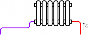

Приветствую, специалисты! Буду рад получить консультацию.
Капитальный ремонт квартиры, дошла очередь до отопления. Меняю радиатор, за одно хочу поставить отсечной и регулировочный кран на батарею. Значит надо варить и байпас. Батареи со слов соседей по стояку зимой тёплые (не горячие), следовательно боюсь, что с байпасом совсем греть не будут. Сантехники, которым доверю замену, отговаривают от байпаса, также пугают отсутствием циркуляции в радиаторе.
Сейчас имею чугун без кранов и байпаса с нижним подключением трубой ВГП 1/2" и нижней подачей. Система однотрубная. Я на стояке крайний (верхний этаж).

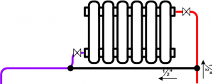

А вот что хочу сделать. Подключить радиатор в диагональ, краны и горизонтальный байпас. Будет или нет теплоноситель попадать в радиатор? Нужно ли делать контруклон для байпаса? Длина горизонтального участка получится ~1.2 м. Радиатор 14 секций.
В сети в основном видел примеры бокового подключения для однотрубки. Вот придумал ещё 2 варианта с учётом правила: "байпас как можно ближе к радиатору". Но, диагональное подключение в приоритете по ряду причин.
Про скорость циркуляции, давление и температуру теплоносителя ничего сказать не могу.
Так вот, будет ли радиатор с байпасом работать эффективно? Или вода пойдёт по пути меньшего сопротивления?

Сначала определитесь однозначно хотите ручной радиаторный термоклапан или термоклапан (термовентиль) с возможностью установки термоголовки (термоэлемента). Также важно какой отопительный прибор, какой высоты (ОП) хотите ставить вместо чугунного радиатора.
В любом случае, не советую делать заужение байпаса (ЗУ), т.к. собираетесь устанавливать запорно-регулировочную арматуру на радиатор. Для увеличения затекания в ОП лучше использовать гравитацию. Т.е. подавать в верхний коллектор, забирать с нижнего.
В зависимости от Ваших ответов смогу посоветовать Вам термоклапан с подходящим Kv. Если ручной термоклапан выберете, то посоветую Валтек VT008N или VT004. Если с установкой термоголовки, то Danfoss RA-G ду20.
Но с Данфосом и другими термоклапанами под термоголовку нужно будет делать несмещенный и незауженный байпас. А возможно даже с расширенным (при нижней подаче).
Также очень неплохо бы точно знать какая труба у Вас подающая, а какая обратная.

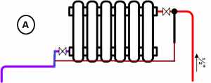

П.С. Вот так можно сделать подключение и ЗУ при ручном термоклапане -

Так и делайте, только на байпас тоже поставьте кран, чтобы не боятся "боюсь, что с байпасом совсем греть не будут".

На моих картинках подача справа (красная труба), обратка слева (сиреневая труба).
Николай_Иванович Краны на байпас ставить запрещено. Мне тоже очень хочется регулировочный вентиль именно туда поставить. Но нельзя. Заужать тоже не могу, т.к. это уже труба 3/8 или даже 1/4 - очень тонкая будет. Если бы мне было плевать на всех, я на этот форум даже бы не зашёл.

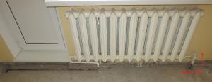

Вот фотография нынешнего состояния дел (соответствует самой первой картинке из моего вопроса).
Как видите городить что-либо справа не очень хочется, нет места. Поэтому и возникла идея про горизонтальный байпас.

Сейчас у Вас вообще нет байпаса, что тоже противоречит нормам.
Регулировочный вентиль без байпаса ставить нельзя, зажмете стояк.
Про температурный режим правильно, но только тут такой ньюанс, осень-весна перетопы(о чем Вы сказали) и нужно конечно не открывать форточки, а закрывать вентиль на батарее и открывать кран на байпасе.
А в морозы (слушаем рассказы соседей) батареи чуть теплые, и вот тут то и пригодится кран на байпасе, закрыв его(т.е. восстановив существующую сегодня систему) мы весь теплоноситель направим в батарею. Обеспечим ли мы нормальный температурный режим в помещении, не знаем, но то что весь теплоноситель пройдет через радиатор это 100%.

Сам уже начал склоняться к варианту, предложенному Inchin. Что-то похожее на фото систем людей, которые на средних этажах.

Предлагаю сделать отбор тепла из "закольцовки" стояка исключительно за счет гравитационной циркуляции. И поставить ЗУ таким же диаметром, как и стояк. Затекание обеспечим за счет импульса движения массы воды. Этим мы достигнем нескольких целей:
1. Не будем "тормозить" циркуляцию через весь стояк увеличивая его сопротивление установкой радиаторных термоклапанов (термовентилей).
2. Не будем "душить" стояк при уменьшении массового расхода через ОП при "зажатии" протока ручным вентилем или термовентилем под управлением термоголовкой.
Таким образом обеспечим постоянство гидросопротивления (практически полностью) стояка и неизменность массового расхода через стояк, что позволит стояку не выйти из баланса с другими стояками.
Думаю, что увеличение количества секций радиатора примерно на 30-40% (при переходе на затекание исключительно за счет гравитации) в связи с гидросопротивлением термовентиля (термоклапана) с термоголовкой, является адекватной платой за комфортность проживания. И не нужно будет открывать настеж окна и устраивать сквозняки, а потом болеть ОРЗ и гриппом.

Да, конечно. Любая однотрубная горизонтальная СО в частном доме, как правило, имеет горизонтальные ЗУ (байпасы).
Обращайтесь ко мне в личку или в скайп. Объясню подробнее. В моей схеме требуемое затекание в ОП обеспечивается за счёт разности гидросопротивлений с бокового и проходного отвода в тройниках. Хотя уже говорил, что затекание лучше обеспечить в Вашем случае за счет гравитационного "насоса", т.е. за счет гравитации.
