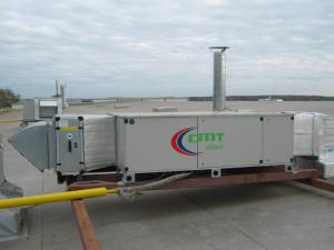

Здравствуйте!
Прошу, выложите, пожалуйста, подробное техописание газового воздухонагревателя CMT Clima GEO 65:
...Со схемами электрическими принципиальными.

Добрый день!
Это наш объект. Складской комплекс ОАО Семена пос. Боголюбово.
Поставлялось всё через монтажную владимирскую компанию в 2014 году.
Претензий по документации (которая идёт в комплекте к каждому агрегату, а там не один GEO65 и не только GEO65 стоит), не было.
Почему вы на форуме пытаетесь решать такие вопросы, а не обратитесь к конечному заказчику (поставщику)?
Агрегаты могут быть специального исполнения с различными доп.опциями.
Туда поставлялись вроде агрегаты с повышенным давлением вентиляторов.
Уточню..
Наши координты (сайт рабочий и там далее прочее) смотри в личном профиле.

Интересно, это отопление или вентиляция? или совмещенная система? на фото аппарат с атмосферной горелкой, по моему. А как т.о., живой еще? и как эксплуатируете в переходный период?

QUOTE (ИнСи @ 5.10.2015, 19:02) *
На фото нет воздуховода для забора воздуха из помещения (рециркуляции нет), значит это может быть только или вентиляция или вентиляция совмещённая с воздушным отоплением (когда перегретый воздух подаётся внутрь).
На мой вкус (ИМХО конечно) делать воздушное отопление с вентиляцией на 100 % приточном воздухе, нужно только в помещениях категории А, Б (когда рециркуляция запрещена).
В данному случае, это установка решающая задачу вентиляции. Другие агрегаты на этом объекте (большинство) работа на отопление со 100% рециркуляцией.
С чего (какой хоть один признак есть) вы решили , что воздухонагреватель с атмосферной горелкой?
Вот тут тема о приточках с газовым нагревом, есть фото и т.п. разных горелок и не только.
http://forum.abok.ru/index.php?showtopic=5...%F0%E5%E2%EE%EC
На тему живости теплообменника.
У нас есть объекты с 2004 года. На 100% приточном воздухе с 2005 года в эксплуатации.
Так вот если горелка настроена верно, фильтры чистят /меняют, фазность в электрощите не меняют, то с т.о. (теплообменникам я так понимаю) всё ок.
А так как вначале написал поставка была в 2014 (первая очередь), этот GEO65 был во вторую очередь которая отгружена была в начале 2015 года.
