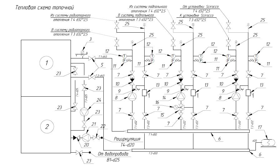

Здравствуйте.

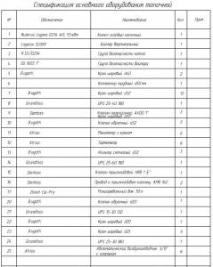

Прошу дать критику по поводу данной тепловой схеме топочной

стандарт
dim_1310
сообщение 5.10.2015, 19:11
Сообщений: 15
Регистрация: 4.8.2015
Пользователь №: 274744
Цитата(ИнСи @ 5.10.2015, 18:53) *
стандарт
то есть верно?

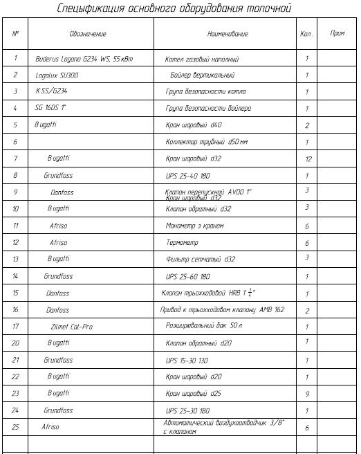

Добавил бы сбросной клапан на ответвлении к расширительному баку, и так же на подводе холодной воды тоже лучше поставить расширительный бак только для систем водоснабжение hydro pro (Zilmet). Некоторые их не ставят но я руководствуюсь логикой, что при нагревании в бойлере вода расширяется, а если все точки забора воды закрыты то ей необходимо куда-то деваться.(в спецификации есть группа безопасности бойлера на чертеже не нашел.) Так же можно установить термометр, и манометр на остальные ветки, от котла к бойлеру, на водопроводе и рециркуляции.
И еще на схеме обычно показывается минимум по автоматизации, то-есть места расположения датчиков температур и чем управляет контроллер. (если он есть)
