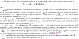

Объясните почему, когда считаем "Тепловой поток, Вт,солнечной радиации через световой проем" по формуле (3), и если есть какое светозащитное ограждение. то если угол болше 90 градусов между солнечным азимутом и азимутом светового проема, то К1, не равняется 0 и меньше?

Вот как бы забитая формула, и данные по всем градусам, уточню, что 0 и менее- проем световой полностью затенен, если же 1 и более, то тень не попадает на световой проем
