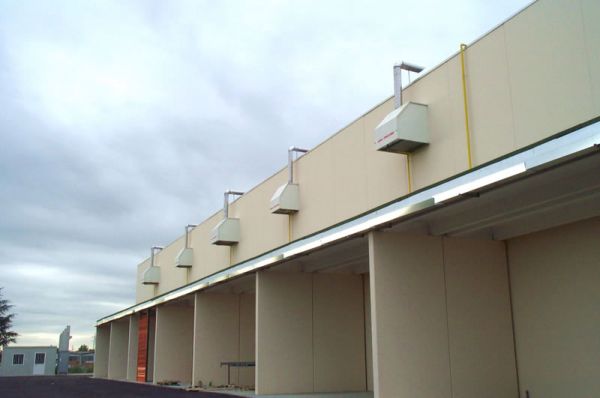

Запасной вариант я вам описал - использовать газовые воздухонагреватели.

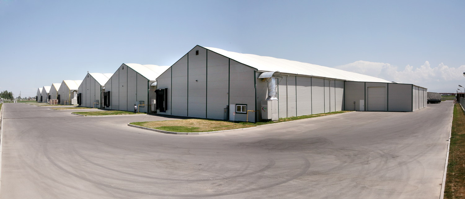

Их можно поставить снаружи (уличное исполнение).
Как видно по надписям это склад в Казахстане. Около Алматы (Алма́-Ата́ ) , степь зимой до -30 не редкость.
Или вариант от GarryRU - ставить котельную, тянуть теплотрассу до ангара от существующей котельной.
На знаю какой длины теплотрасса и т.п, но вариант с котельной + водяные панели будет самый дорогой по капитальным затратам - это точно. rolleyes.gif
Потом ангар вертолётов/самолётов это типо ворота периодически на расспашку и потом греем "с нуля" (с минуса) помещение.

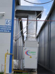

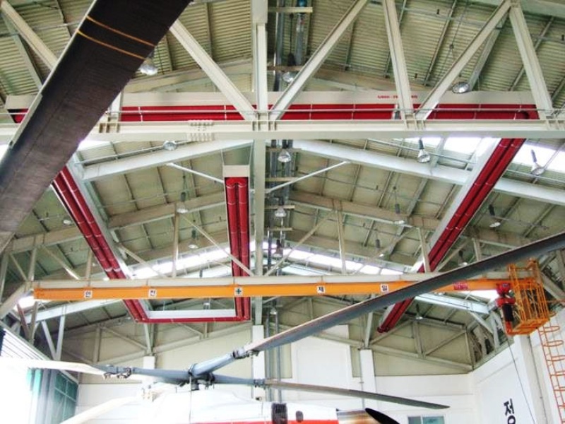

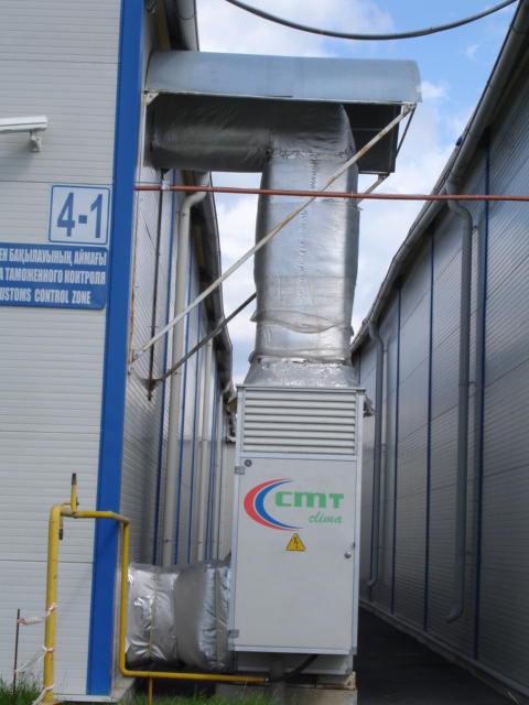

На фото номер 2 это он с рекуператором что ли или я недопонял малость?)

QUOTE (k_kholopov @ 7.10.2015, 18:35) *
Это уличные газовый воздухонагреватель непрямого нагрева (рекуперативного типа smile.gif ).
Рекуператора (утилизатора теплоты) в этом варианте исполнения/примере - нет.
На тему какие бывают газовые воздухонагреватели (приточные установки с газовым нагревом), на форуме есть отдельная тема:
http://forum.abok.ru/index.php?showtopic=5...mp;#entry787445
Лень рыть по словосочетанию "газовые воздухонагреватели" запустите поиск, тут на форуме куча уже тем была об этом.
У нас на сайте в разделе Информация (рекламная пауза), есть много и другого материала. clap.gif
