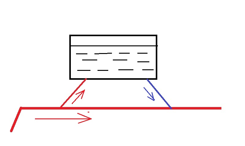

Всем привет форумчане. У меня открытая система отопления с естественной циркуляцией, так же установлен насос. В этом году установил твердотопливный польский котел, раньше стояла обычная печка на кухне. Котел установил отдельно от дома в миникотельной, расширительный бак как и стоял на чердаке кухни так и оставил. Теперь вот такая проблема, боюсь что при морозах замерзнет бак на чердаке, так как когда котел горит, вода там постоянно холодная. Утеплит бак утеплителем РОКВОЛ и сверху обложил досками - как ящик. Может быть этот ящик сделать шире и пространство засыпать шлаком? Пожалуйста прошу срочно подсказать что делать, морозы вот вот грянут, чем еще можно утеплить.

Цитата(Ayanbek2 @ 14.10.2015, 15:20)  Всем привет форумчане. У меня открытая система отопления с естественной циркуляцией, так же установлен насос. В этом году установил твердотопливный польский котел, раньше стояла обычная печка на кухне. Котел установил отдельно от дома в миникотельной, расширительный бак как и стоял на чердаке кухни так и оставил. Теперь вот такая проблема, боюсь что при морозах замерзнет бак на чердаке, так как когда котел горит, вода там постоянно холодная. Утеплит бак утеплителем РОКВОЛ и сверху обложил досками - как ящик. Может быть этот ящик сделать шире и пространство засыпать шлаком? Пожалуйста прошу срочно подсказать что делать, морозы вот вот грянут, чем еще можно утеплить. Нужно циркуляционный трубопровод подвести

Цитата(Anatoliy_Valerevich @ 14.10.2015, 16:23)  Нужно циркуляционный трубопровод подвести Как это сделать? У меня в системе установлен насос, от подачи идет труба диаметром на 25 в расширительный бак.

Цитата(Ayanbek2 @ 14.10.2015, 13:26)  Как это сделать? У меня в системе установлен насос, от подачи идет труба диаметром на 25 в расширительный бак. Из того же бака расширительного кинуть трубу (ППР Ду20 и даже меньше хватит) на обратку, получится естественная циркуляция и ничего не замёрзнет. Ну, или (с учётом насоса) хрен знает что там получится, но не замёрзнет уже.

Цитата(HeatServ @ 14.10.2015, 16:30)  Из того же бака расширительного кинуть трубу (ППР Ду20 и даже меньше хватит) на обратку, получится естественная циркуляция и ничего не замёрзнет. Ну, или (с учётом насоса) хрен знает что там получится, но не замёрзнет уже. То есть в бачок вода будет поступать из трубы с подающей и выходить в обратку, так?))

Бак надо сделать проточным, а не на "отростке". Чтобы вода входила в бак, и из него же выходила.

Цитата(Ayanbek2 @ 14.10.2015, 13:38)  То есть в бачок вода будет поступать из трубы с подающей и выходить в обратку, так?)) Глядя где насос установлен, может и наоборот, Вам же нужно просто циркуляцию создать, какая разница куда она там движется?

Превратить бак в своего рода отопительный прибор. Точнее, "отапливаемый". Подключение по однотрубной системе будет достаточно. В обратку врезать не надо, будет переток.

Длина трубы от подачи до РБ 3 метра. Когда котел горит и темп стабильная 75 градусов, то эта труба до РБ нагревается. Система работает как и с насосом так и без него (когда нет элэн). Решил так, утеплил РБ утеплителем роквол, соорудил вокруг РБ ящик, отбитый полиэтиленом, низ ящика засыпал шлаком, оставшуюся часть пространства заполнил утеплителем, все сидит плотно, сверху закрыл ящик osb и оставил дырку для выхода пара. Еще немного утеплю чердак и думаю что зиму перезимую, еще хочу сделать механизм проверки уровня воды РБ, чтобы не залезая на чердак, можно было бы проверить уровень воды. Вот так вот, всем спасибо за отзывы по моим вопросам, продолжайте отвечать. Так же, будет прекрасно, если найдется такой человек, у которого есть опыт работы с ТК haiztehnik q plus, верхнее горение. Эксплуатирую его уже месяц, так то все норм, но хотелось бы советов каких то услышать)))).
