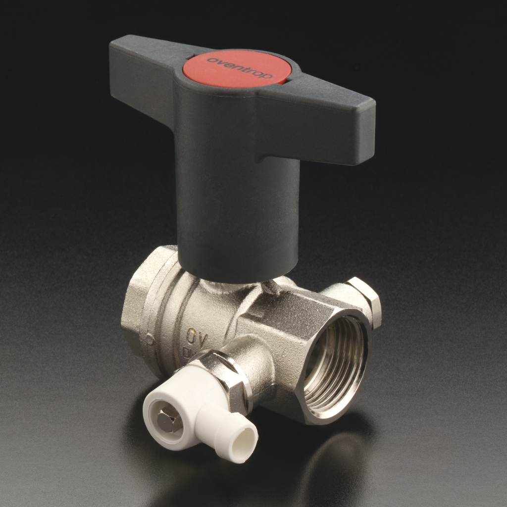

Есть решение - балансировочный клапан или его ответный клапан запорный для стояков имеют штуцер для слива. Например нехорошая датская фирма.
http://heating.danfoss.ru/PCMPDF/013R9494_VIB4B102_MSV-S.pdf
овентроп
"Optibal" шар. кран со штуцером для опорожн.
Ду15,1/2"ВР,PN20,PN16,латунь
http://www.oventrop.de/ArticleInfo.aspx?art=1077804
Собственно, на одном из недавних вебинаров обсуждали этот нюанс. Дядечки монтажники сказали, что в гробу они видали эти штуцера для слива, ибо через эту фитюльку они стояк сливать будут три дня. Так что или вообще ничего не ставить, или нормальный полнопроходной кран....

Ну это если многоэтажка с радиаторами и есть подвал то да - а у автора 4 этажа да еще нет подвала и офисы чужие - что там сливать то?
Открыл шланг присоединил и покурил - смотреть на водичку из краника не вагон разгружать.
