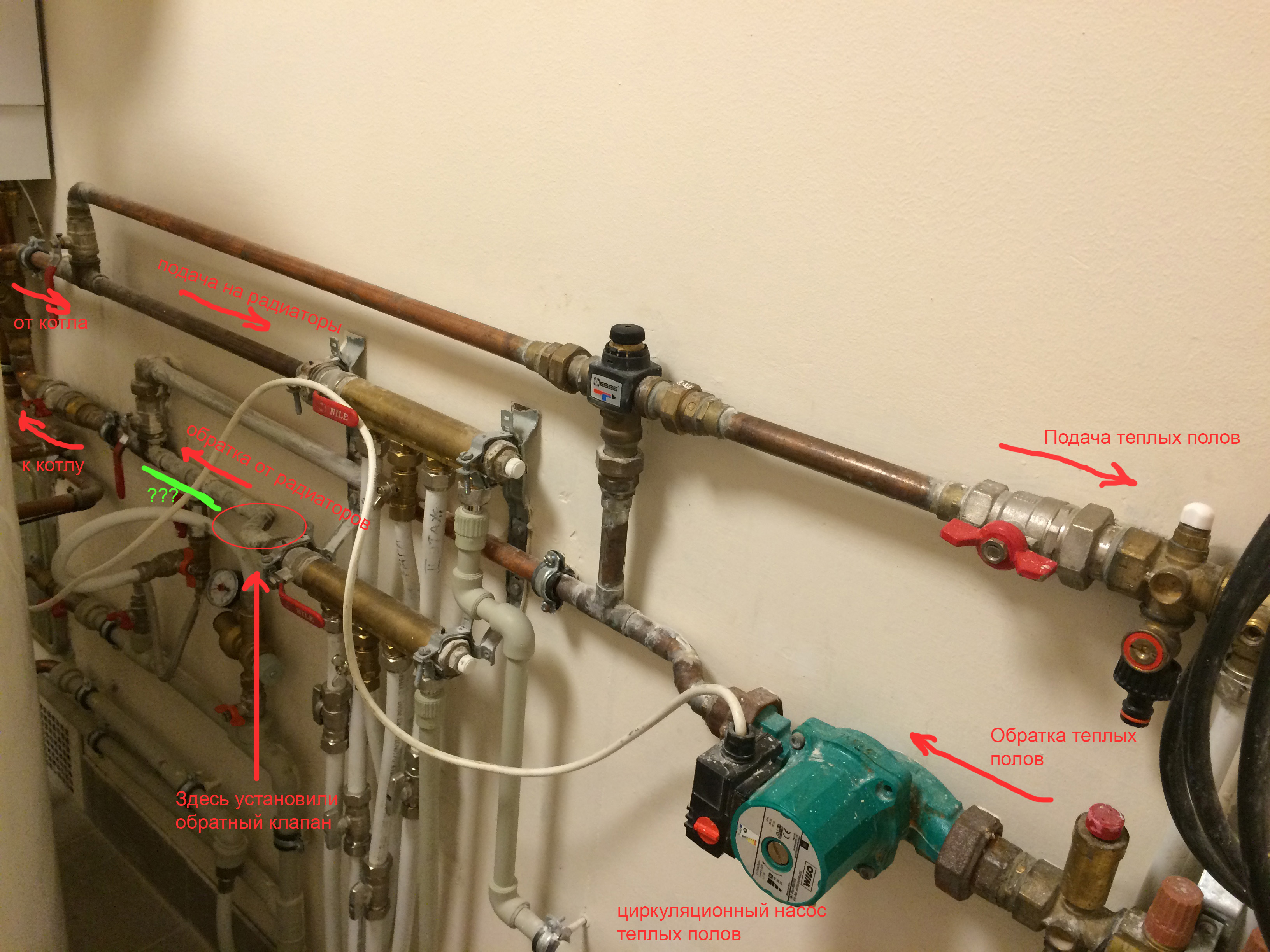

Добрый день, ув. специалисты!
Вместе с купленным домом унаследовал вот такую систему отопления, которую с тех пор пытаюсь довести до ума. Итак, радиаторы во всём доме и тёплые полы в части первого этажа объединены в один отопительный контур. Котёл (теперь уже) Vitodens 200W 26kW, общая отапливаемая площадь дома 220 квадратных метров, из них 40 метров (гараж и котельная) отапливаются по минимуму.
Поясню по приложенной фотографии:
1. К гребёнке на подаче к радиаторам подключены четыре контура - на каждом соответственно 5, 1, 9 и 1 радиатор.
2. Тёплые полы подключены через смеситель, регулирующий их температуру, циркуляционный насос установлен на обратке.
Опытным путём было установлено, что циркуляционный насос, гоня воду обратно в котёл также загоняет её в обратку радиаторов, таким образом работая против насоса, установленного в котле. В итоге радиаторы с самой короткой обраткой (последние радиаторы в каждом контуре) грели весьма слабо. В итоге на обратке радиаторов прямо за гребёнкой (обведено на фото кружочком) установили обратный клапан. Последние радиаторы начали греть как положено.
На днях понизил температуру в отопительном контуре (в котле и в смесителе тёплых полов) после того как дом полностью прогрелся, и в какой-то момент радиаторы (теперь уже правда все) перестали греть: котёл практически не греет, как будто все радиаторы закрыты и нет потребителей тепла (хотя радиаторы открыты). Отсёк вентилями тёплые полы, отключил насос, немного повысил температуру в отопительном контуре в котле, радиаторы снова начали работать как надо.
Сижу, кумекаю, что же может быть не так. В связи с этим следующие вопросы:
1. Имеет ли вообще право на существование такая схема подключения тёплых полов в тот же самый контур, в котором находятся и радиаторы? Или же они должны быть подключены как-то по-другому?
2. Может ли создавать проблемы то, что обратный клапан врезан прямо у гребёнки обратки радиаторов и соответственно есть небольшой участок (на фотографии зелёным), где два насоса могут противодействовать друг другу?
Заранее спасибо!

Всё разобрать, сделать гидрострелку и развести контуры.

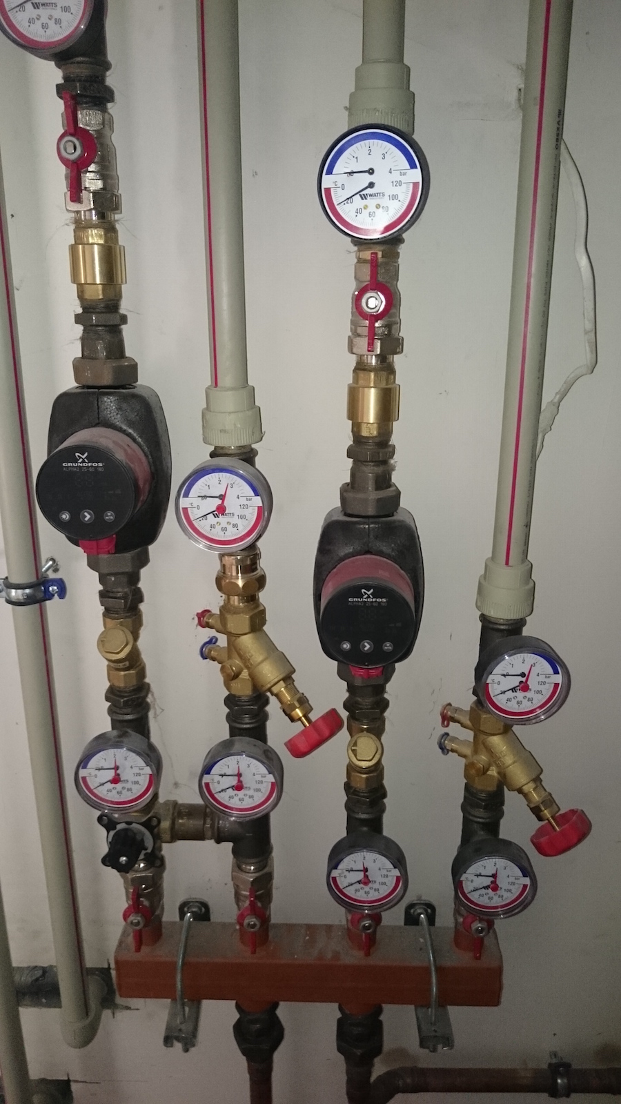

Предлагают решить проблему вот таким образом, как изображено на приложенной фотографии. Как я понимаю, это и есть гидрострелка, снизу подходит подача и обратка от/к котлу. Сверху по очереди слева направо - подача тёплого пола, обратка тёплого пола, подача отопления, обратка отопления.
Правильно ли будет такое решение? И допускается ли горизонтальная установка вместо вертикальной? В варианте с вертикальной установкой ведь трубы должны быть подведены к гидрострелке в соответствии с температурой теплоносителя.

На обратку от тёплых полов поставьте балансовый вентиль, поджимая который найдёте равновесие - это самый дешёвый способ. Гидрострелка это как минимум ещё один насос.

Ну если не разбирать то сделать смеситель на обратке отопительного контура.
