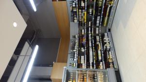

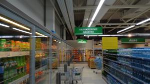

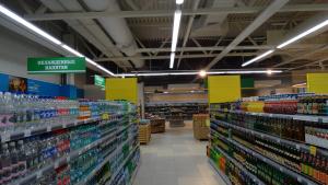

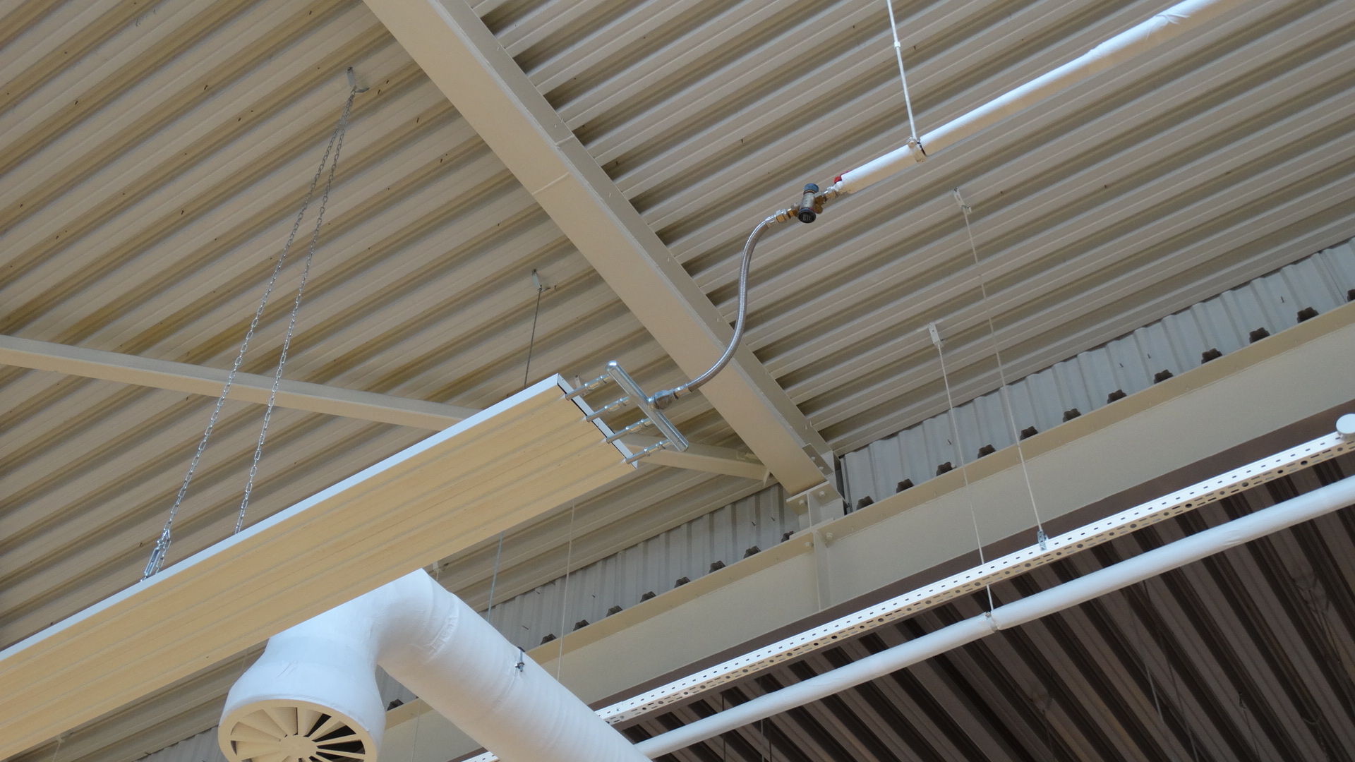

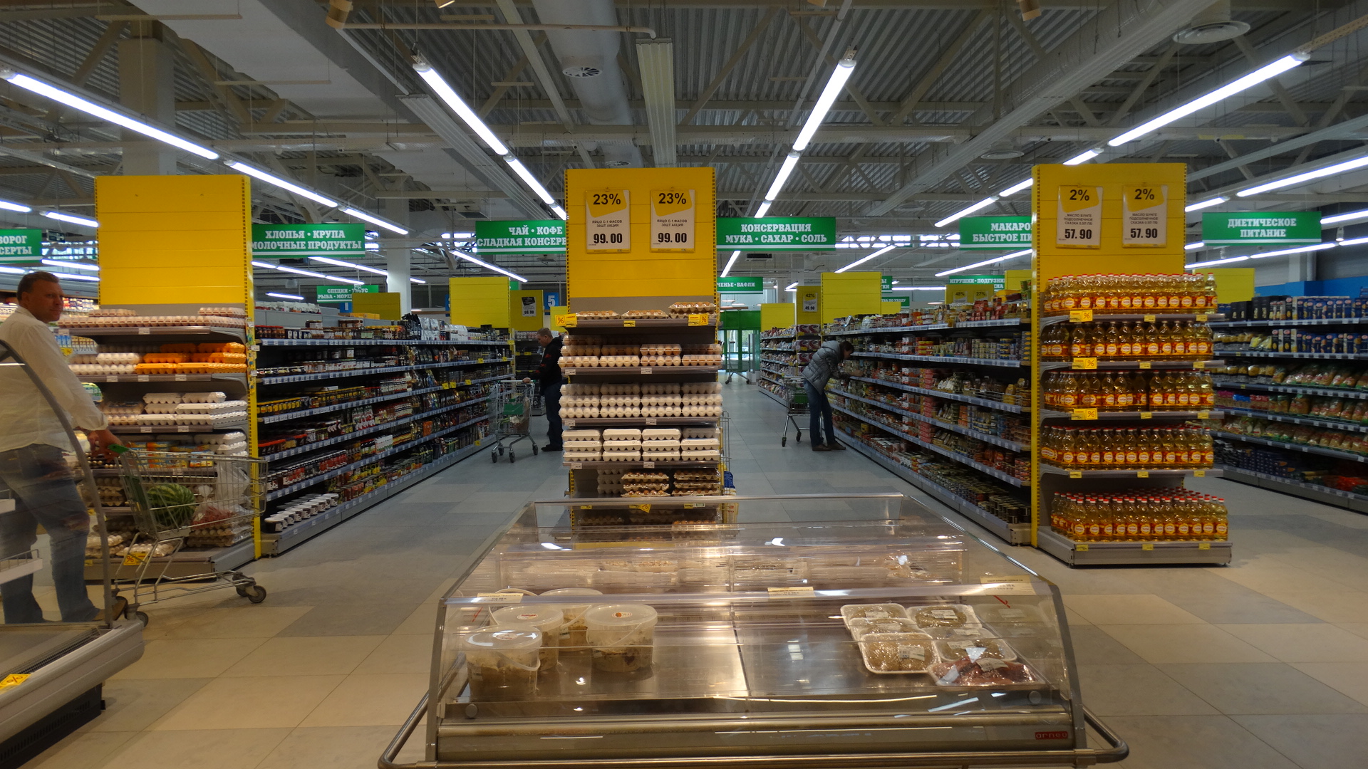

Как один из вполне рабочих вариантов - водяные потолочные отопительные панели.
Вот, как это выглядит в одном из магазинов на Урале, например.
