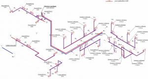

мне бы для начала немного от заказчика отбиться, доказать правильность принципиальной схемы (если так оно и есть) ... просто исходных данных не было, проектировалось "на коленке".
труба по ГОСТ 3262-75. Мы все приборы перекрыли, оставили только концевые
если что-то доварить, подкрутить, подрегулировать, то это некритично. А вот если всю систему на металлолом, то мне хана
То, что "хана" - правильно и справедливо. "Проектантов", которым "лишь бы от заказчика отбиться", "доказать правильность" принципиально неправильной схемы, надо пороть "на коленке", а лучше "на воздусях".
Такая система и не может работать. Ну, ни вообще (все-таки вода все равно потекеть), а правильно, с целью обогрева здания. Система абсолютно не увязана гидравлически и сконструирована так, что и увязать её невозможно. И, даже если один раз каким-то чудом с помощью "винток" и "круток" увязать, то она потом моментально "развяжется".
Ну как могут быть увязаны регистры, присоединённые на вводе и дальние ОП, да ещё в хаотичной смеси попутки и тупиков?
Запустить такую систему можно только путем пропуска через неё завышенного в 2-3 раза по сравнению с проектным расхода теплоносителя. При этом кое-как начнут прогреваться концевые ОП и будут перегреваться ближние. Но перепад маленький, необходим дополнительный насос.
При этом будет отобран теплоноситель от основного здания и его система будет "посажена".

Цитата(valen_tain @ 10.11.2015, 21:34) *
Скажите, пожалуйста, почему и что сделать, чтобы заработало ?
Поменять топологию. Вот ниже, сделал пример на основе Вашей схемы. Разбить всю "кишку", например, на семь тупиковых веток. От точек Т1 и Т2 провести толстые теплоизолированные транзиты в центр здания. Там поставить коллекторы и уже от коллекторов разводить лучами к каждой тупиковой ветке.

Чтобы о чем-то рассуждать, надо бы, чтоб автор сообщил какая температура подачи и обратки в разных точках ветки, тогда можно будет понять - проблема в разбалансировке между ОП этой ветки или в целом отсутствует циркуляция.
Цитата(Алексс @ 10.11.2015, 17:54) *
Не надо доваривать, просто заменить запорник обратки на линейник.
судя по всему там и так циркуляции нет, если даже магистраль не прогрета, балансировочником циркуляцию не увеличишь.

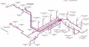

Вот прорисовал подробнее идею. Диаметры, естесственно не исправлял. Ибо их рассчитывать нужно, как и остальную гидравлику.
А уже внутри веток, сбалансировать (увязать) цирк.кольца будет уже значительно проще.

Если система уже готова, все "советы по проектированию" полезны (на будущее), но реальный, имхо, только один :
от HeatServ
Если раздатку (и ПС и ОС) создать из полтинника, то может и покатит, а с такой лапшой только насос ставить, метров на 8-12 напора.
И Татьяны Удальцовой
На подачу.
И балансировать, балансировать и еще раз балансировать.
