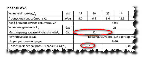

Имеется трехэтажный коттедж, необходимо запроектировать ИТП с независимым присоединением СО.
Параметры теплоносителя 150/80 град С, 9,2/8,4 кгс/см2.
В системе алюминиевые радиаторы (выдерживают 16 атм). Перепад в системе отопления dP=0.4 бар.
Давление в обратке, при которой система отопления будет заполнена водой - 15 м (1,5 бар).
Расширительный бак подобрала 35 л (давление в месте установки бака приняла 3 бар. больше принять не могу, потому что нет смысла делать бак на 110 л)
На основании вышесказанного, принимаю в обратке СО давление 3 бар. Предохранительный клапан подбираю на 3 бар
На подпитке СО, для того, чтобы погасить разницу давлений в обратке ТС и обратке СО, ставлю регулятор давления после себя. Для его бескавитационной работы,
максимальный перепад давлений на нем должен быть 2,45 бар. (то есть 8,4-2,5=5,95 бар, а мне нужно для работы СО в обратке иметь 3 бара)
Вопрос:Пожалуйста, подскажите как погасить остальные 2,95 бар? поставить балансировочный клапан?

Разберитесь где какое давление. Давление в точке установке бака не принимается, а определяется гидростатическим давлением. Давление срабатывания ПК обычно принимается на 0,5 бар выше рабочего давления в системе.
2. Регулятор давления не обеспечивает 100% герметичность, поэтому необходимо обязательно ставить соленоидный клапан

В контуре СО график 90/70. Я решила выйди из положения поставив балансир после регулятора на подпитке
"2. Регулятор давления не обеспечивает 100% герметичность, поэтому необходимо обязательно ставить соленоидный клапан " -после регулятора соленоидный клапан надо? в пособии Данфосс на "применение средств автоматизации..." на стр16 рис. б. у меня как раз такой вариант подпитки (РД, обратный клапан, и расширительный бак)

просто вам говорят, что клапан давления после себя не герметичен на 100%. а это значит, что через какое то время во вторичном контуре будет давление первичного.

Здравствуйте
Ставить последовательно клапан "после себя"+балансир- это ошибка..
когда клапан закроется ВЕСЬ перепад сядет на нем, т.к. расход через балансир=0, перепад=0...
а другой клапан посмотреть, типа:
Протечка мин.. стоят и работают

но ведь эта протечка минимальная куда то девается? наверно через предохранительные клапана выходит.

По теме,если нельзя подпитаться через водопровод, то попробуйте вот такой клапан
http://www.honeywell-ec.ru/item/523/
з.ы. Можно там было еще на отечественных клапанах сделать узел, но вот сразу не вспомню.(могу ошибаться)
UPD:Да и насчет предохранительного клапана.... Его, подбирайте под самое слабое звено в системе, но не под рабочее давление или что-то там еще. Ну вырастит давление ( в теории) и что с того? Если нет опасности разрушения, то и смысл ставить его на 3 бара?

АVA-это регулятор давления до себя, максимальный перепад на клапане определяется расчетом dP=Z (P1-Рнас), и в моем случае оно равно 2,45 бар. вопрос куда деть остальные 2,95 бара, которые надо погасить в обратке...

...максимальный перепад на клапане определяется расчетом dP=Z (P1-Рнас), и в моем случае оно равно 2,45 бар. вопрос куда деть остальные 2,95 бара, которые надо погасить в обратке...
Как получили 2,45 бар? расчет в студию.

При определении расчет ной пропускной способности клапана Kv перепад давлений на нем при температурах теплоносителя более 100 ° С не должен превышать максимально допустимого значения по условиям возникновения кавитации
ssn

вы правда считаете, что на воде менее 100 градусов нет ограничения в перепаде на клапане по условиям кавитации?
Не герметичен, но бывает вижу, что ставят ). Не обязательно соленоид, можно вручную, можно спец автоклапаном.
