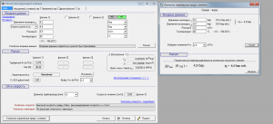

Цитата(ssn @ 24.11.2015, 0:24) *
вы правда считаете, что на воде менее 100 градусов нет ограничения в перепаде на клапане по условиям кавитации?
Давление насыщения например при температуре 80 гр. 0,48 кгс/см2 (абс), тогда допускаемый перепад на клапане 0,5*(10,2-0,48)=4,86 кгс/см
а теперь попробуем подобрать клапан с таким перепадом
Скорость в сечении 8,6 м/с норм?

а отчего вы берёте запас 0,5? на крупных клапанах он и 0,2 бывает
Ну и плюс.. вы поставьте более выраженный перепад по отношению к опасному. например 5. может тогда появится вопрос?
а. или вы к тому, что программа не видит опасности? если руками считать, то получается опасность есть, а в программе - нет? ну и какая логика тогда?
В программе стандартная проверка при коэффициенте 0,6. Программа указывает на превышение допустимой скорости в сечении клапана. Чтобы загнать клапан в кавитацию при низких значениях температур нужно быть совсем уже бестолковым, выбирая клапан с расчетной скоростью в сечении 8 м/с.

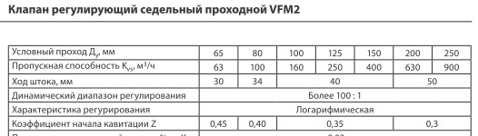

вы не совсем корректно посчитали предельное давление
давление насыщения 0,48 кгс/см2 это абсолютное. как вы правильно написали. А потом, в формуле, вычли это значение из избыточного давления.
надо было изначально найти избыточное давление насыщения 0,48-1 = -0,52
А потом уже по формуле получить критическое давление.
0,5*(10,2-(-0,52))=5,36 кгс/см
Но, это хорошо если начальное давление 10. и клапан мелкий с большим коэф. запаса кавитации.
Это проблема в большей степени бывает при подборе крупных клапанов перепада давлений.
но по сути считать что на низкой температуре не бывает кавитации (с чего мы начали) это не совсем правильно.

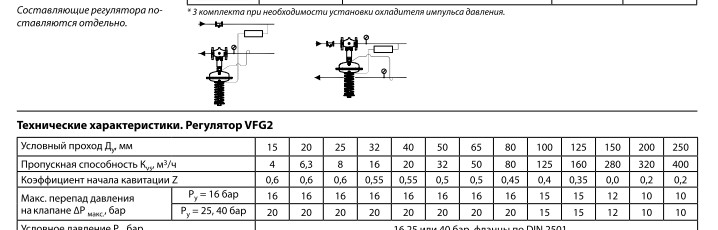

Раз уж зашел такой спор о кавитации, скажите. вот что. Однажды Данфосс помог подобрать РПД, при проверке оказалось, что он сильно уходит в кавитацию, на что мне было отвечено, что клапан будет отлично работать, ведь перепад на нем меньше чем максимально заявленный производителем.

Сообщений: 4032
Регистрация: 13.3.2005
Пользователь №: 543
сложно сказать не зная исходных данных. но собственно, везде работают люди.
я когда просил помощи в проверке своих решений по подбору клапанов, там как раз таки сильно принимались во внимание значения критичных давлений. И очень часто это приводит к тому, что нельзя обойтись одним клапаном РПД на общей линии. и приходится ставить ещё какие либо клапаны дополнительно.
