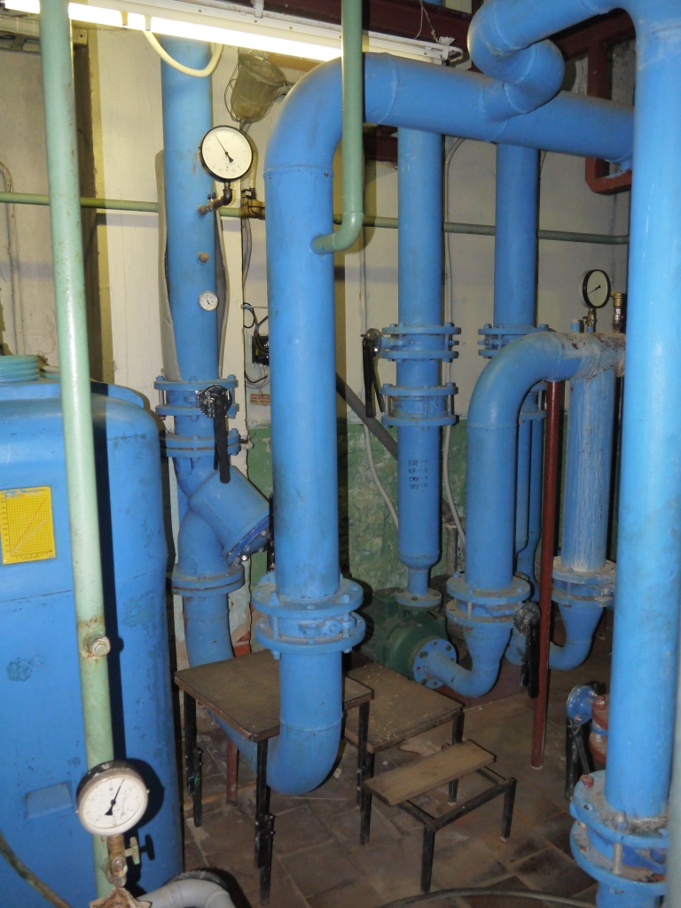

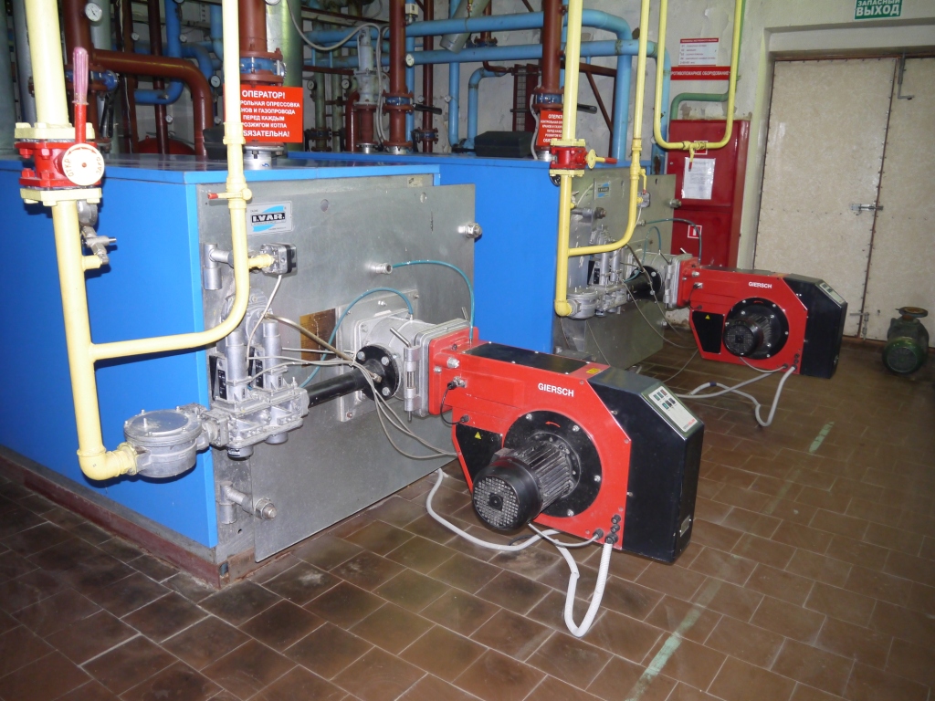

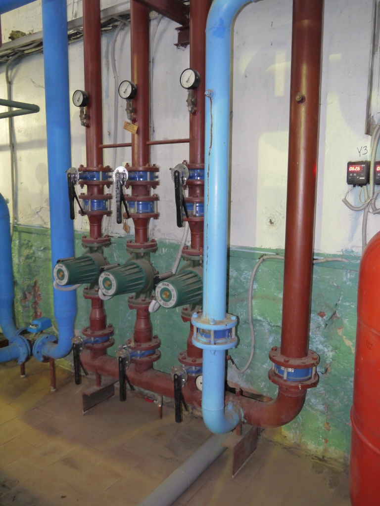

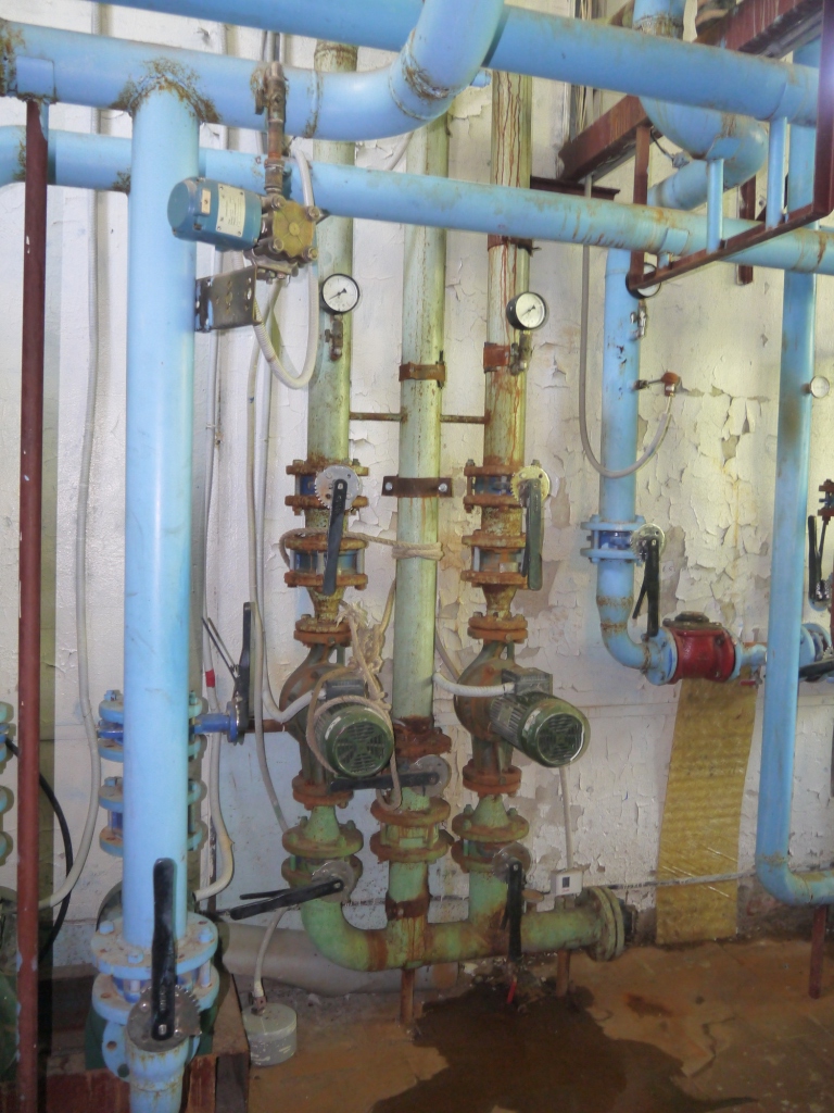

В пионерлагере в газовой котельной затеяли поменять задвижки сдавалась газовая котельная 2004 г. Каким прибором померять толщину трубопровода чтобы через 2-5 лет не затевать ремонт снова. Вода в теплотрассе подготавливается комплексонатом.
Насколько понимаю внутри ЦТП трубопровод горячей воды подогрева надо менять ...?
Насколько обосновано инструментально обследование труб.
Зеленая гребенка на 2-м фото Повысительная ХВС настолько сгнила что сплошные дырки уже вырезали.
