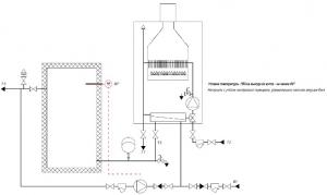

Я подключал следующим образом: выход ГВС из 2-х- контурного котла присоединил к бойлеру косвенного нагрева( вход ХВС) через группу безопасности бойлера и гидропневмобак. Подогрев бойлера присоединил к отопительному контуру от котла, на подачу поставил циркуляционный насос. Насос подключил к колодке бойлера, там есть датчик температуры и термостат. Бойлер, естественно, подключен к сети 220 в.

Если задача двухконтурного котла нагревать только бойлер косвенного нагрева, то подключайте к этому бойлеру отопительный контур котла и подключите термореле температуры бойлера на управление котлом (точно также, как подключается термостат помещения). Выход ГВС на котле глушите, датчик протока ГВС в котле тоже можно отключить (если, конечно, это не будет вызывать конфликтов с самодиагностикой котла).
Если котёл работает и на отопление и на нагрев горячей санитарной воды, то не видя всей схемы и не зная информации о нагрузках. о режимах потребления говорить о работоспособности нельзя. Данные факторы могут сложиться так, что ваш вариант работоспособен, а могут и с точностью до наоборот. Вероятно у вас уже есть и 2-х контурный котёл, и бойлер косвенного нагреваи вы ищите способ как задействовать именно их. Впрочем, чего гадать, расскажите сами подробней.
Если бак ещё не приобретён. то можете рассмотреть такой вариант:

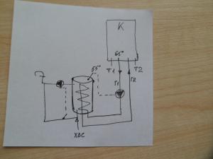

Пример из доступных на рынке деталей. В штатном режиме использования рециркуляция ГВС включается примерно раз в двое суток.
