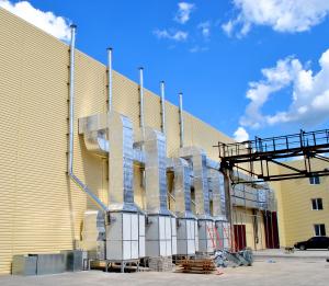

Losev
сообщение 21.3.2016, 22:16
Сообщений: 1404
Регистрация: 3.10.2007
Из: Севастополь
Пользователь №: 11699
QUOTE (Кучерявый @ 20.3.2016, 21:03) *
Так что потащим воздуховоды.
Воздуховоды у нас мастера таскать есть..
Кучерявый
сообщение 22.3.2016, 9:11
Сообщений: 28
Регистрация: 3.2.2014
Пользователь №: 222167
Двумя руками за!!! Очень хорошо смотрится. Но генпланист и строители, а вместе с ними и заказчик сказали, что газопроводу на территории не бывать... Генпланист и строители мотивируют нормами и плотной застройкой, заказчик тем, что придется дополнительно заказывать проект газоснабжения...
Татьяна Удальцов...
сообщение 22.3.2016, 10:45
Сообщений: 5907
Регистрация: 12.10.2009
Пользователь №: 39475
Цитата(Кучерявый @ 14.12.2015, 13:56) *
Ответить мне ему нечего, для опровержения нужно делать техникоэкономический расчет нескольких вариантов и потерять на этом неделю рабочего времени или ссылаться на запрет в нормативных документах.
Так сделайте этот ТЭР. Неделя вашего рабочего времени это "ничто" по сравнению с возможными денежными потерями из-за нерабочего решения.
Да, бывает, и приточки снаружи размещаели, и воздуховоды снаружи. Как на картинке от Losev. Но 100 м от котельной, где будут размещены приточки, да еще внутри цехов, да обвязка - это же огромные сопротивления и затраты электроэнергии.
Потом, когда нарисуете РЧ, забудется, что заказчик так просил. Можете быть уверены - свалят всё именно на Вас. Это делается в 100% случаях. "Дяди", который "40 лет эксплуатирует" завтра не будет, а другой скаже - "что за дурь проектанты придумали".
И вот так
Не вспомню сейчас по каким нормам, то ли строительные, то ли нормы по генплану, то ли нормы газовиков, но где то написано (если интересно найду) что прокладка трубопроводов с газом не ближе 5 метров от зданий категории "Б" нет возможности протащить газ по предприятию, генпланист и строители наложили вето на это решение...
нельзя. Надо найти, внимательно изучить, все условия. Например подземную прокладку газа ГНБ.
"Вето" наносит кто-то устно (а надо бы письменно, с указанием конкретных запретных пунктов), а отвечать придется лично Вам.
