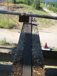

Тут главное не забыть, что труба, которая к нижнему патрубку крепится, должна иметь свободный ход в вертикальной плоскости. А то ведь тепловое расширение штука довольно мощная, может запросто гайки сорвать на опорах. И хорошо, если не сорвет теплообменник с опоры. Выглядеть сорванная опора будет примерно вот так:
