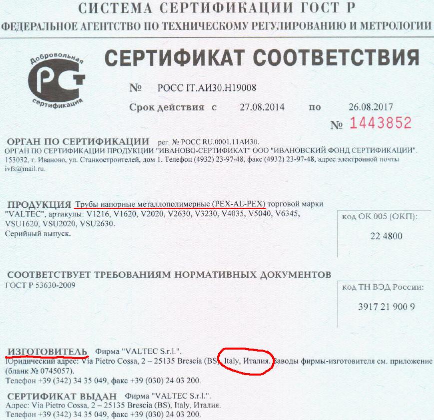

Вот прилагаю скриншот сертификата VALTEC на металлопластиковые (металлополимерные) трубы:

Читайте внимательно приложение с расположением заводов фирмы-изготовителя.

Из-за высокоростного интернета 30 кб/сек выше залил не ту картинку, а отредактировать уже нельзя.
Вот та 2-я страница:
