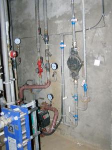

Друзья, обращаюсь как певец к художнику =) точнее как проектировщик к эксплуатационщикам! Заказчик обратился с просьбой потдвердить или опровергнуть мог ли ручной нанос стать причиной затопления: в тепловом пункте был потоп, теперь вот разборки, что к чему. Фотка насоса вот:
Судя по фото - насос ручной мембранный типа тайваньского D40. На место еще не выезжал, так что деталей не скажу. Но на ум кроме разрыва мембраны ничего не приходит. Если кто сталкивался с таким, подскажите, как такие насосы в эксплуатации, и вообще могут они быть источником утечки. Спасибо!

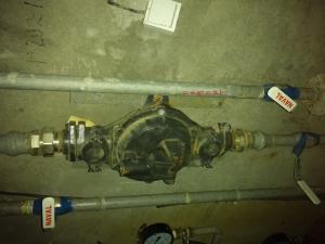

99/9% -это (96003721 Grundfos Ручной мембранный насос Rp 1 1/2)
надо обратиться в представительство Grundfos-помогут разобраться!!

Был на месте. Собственно, вот фотка насоса (написано KA Pumpen видать грундфос).

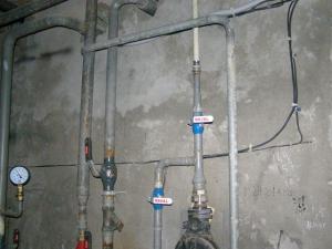

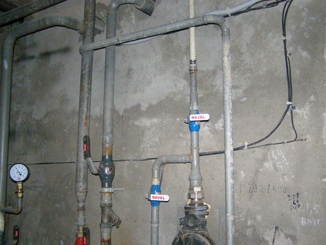

Вот фото обвязки. Судя по всему это уже досочиняли монтажники.

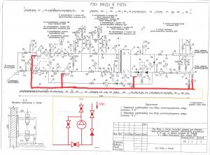

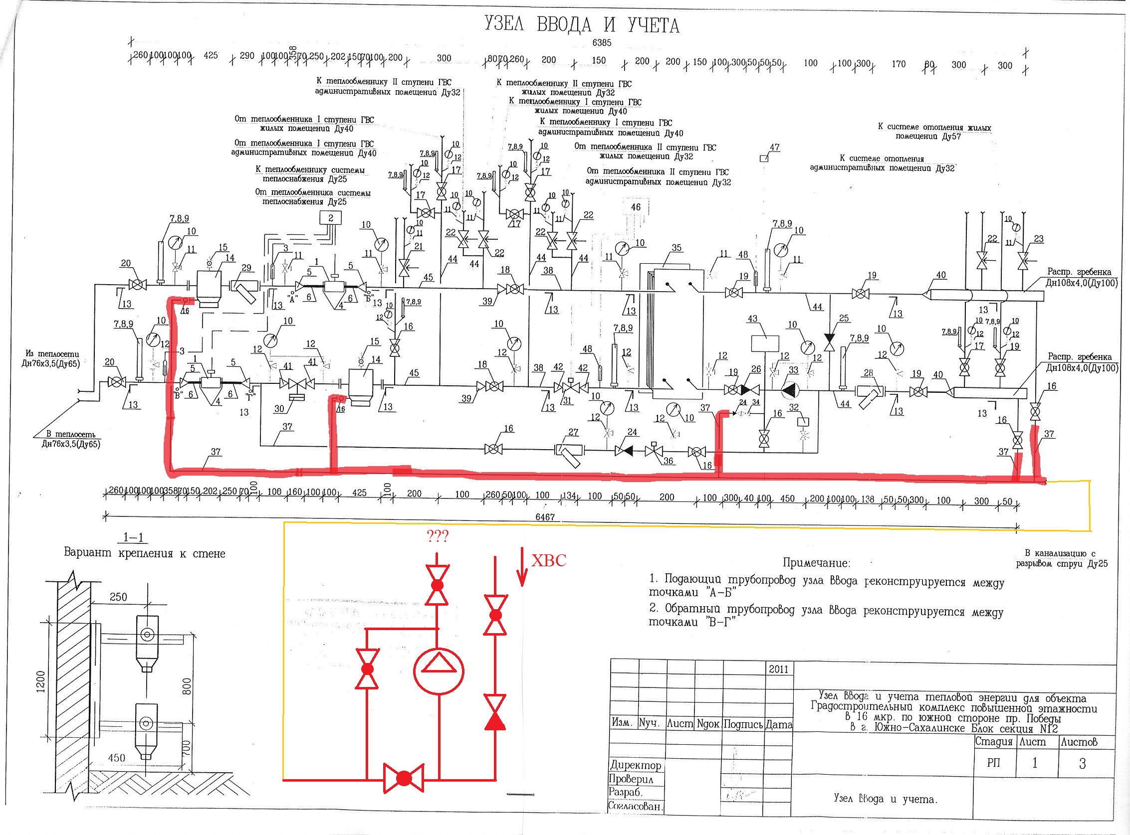

Есть вот такая выкопировка из проекта. Это собственно все. Ни схем ГВС ни поясняка нет осталось. Все как обычно.
Судя по всему изначально линия помеченная красным предусматривалась для опорожнения системы (во всяком случае приписка "в канализацию с разрывом струи" мне так говорит). Потом видать монтажники подключили туда обвязку насоса (дорисовал красным на схеме). То бишь теперь можно систему через эту подводку водой заполнять. Но меня ставит в тупик выход с насоса - если я правильно понимаю от качает по направлению снизу вверх (там шаровые обратные клапана в насосе). То есть в принципе через него можно откачать воду из системы, как и задумано проектом, НО будет ли это реально работать? Смущает во-первых направление тока вверх (будут ли частицы грязи уносится при таком варианте) и во-вторых диаметр выходной трубы (на вид наружный диаметр 25 мм, пластик). Фото тут:
Собственно вопрос - насколько это правильное решение с точки зрения монтажа???
