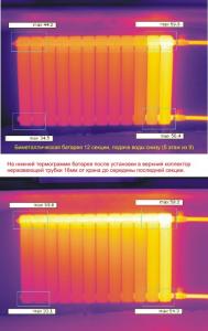

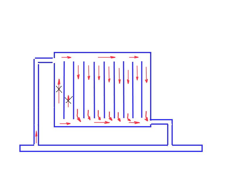

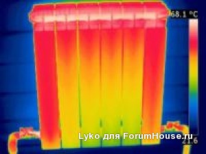

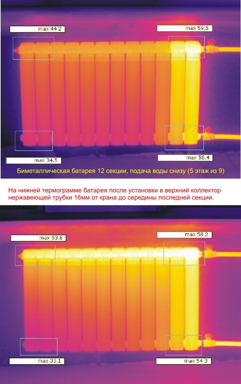

Вот нашёл такую термограмму с применением удлинителя протока. В первом случае в верхнем коллекторе а во втором в нижнем но заглушенный и с отверстиями разного диаметра по всей длине. Стоит ли делать по второму варианту если радиатор 13 секций не прогревается полностью снизу при наличии удлинителя протока до середины последней секции в верхнем коллекторе? Есть ли необходимость замены таких вот регуляторов http://diango.ru/detail/353/ и на что менять? Система однотрубная, подача нижняя, радиатор алюминиевый Global Iseo 500 13 секций, 16 этажей, дом серии П44.

Поменяйте подачу с обраткой и все нормализуется.

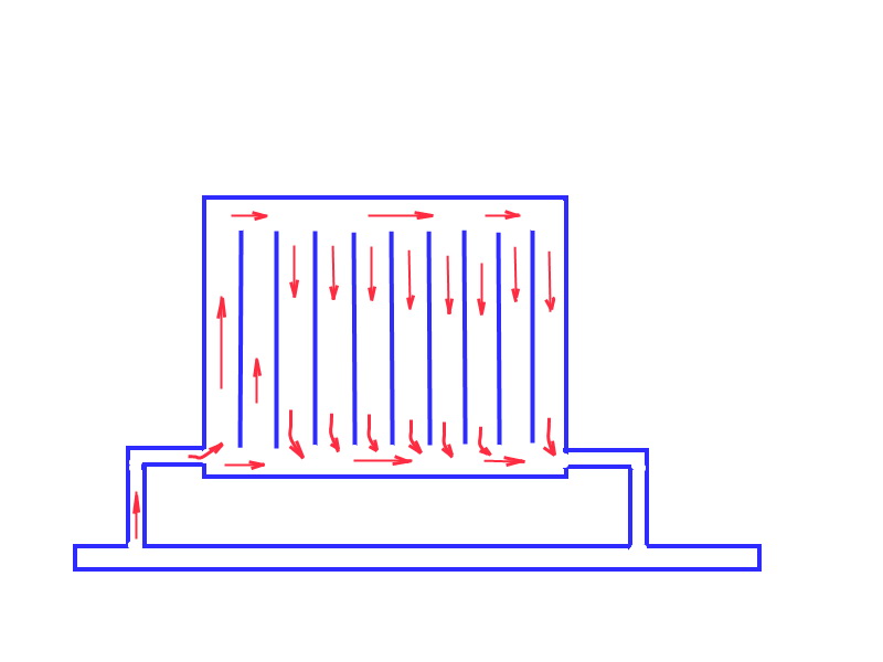

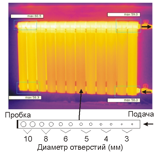

для того, чтобы весь ОП был прогрет равномерно нужно соблюсти простое правило ~ 10...20 литров в час на секцию
естественно что при замене 7секционой батареи на 13и прогретыми будут только верхние части. расход то никто не поменял...

Ну это Вы раз в десять пожелали лучшего чем нормально. И в коллективной системе увеличить проток чтобы улучшить затекание - проблема не разрешимая.
Или удлинитель или "химия с подводками" Или так, или "низ-низ" (с кранами Маевского, естественно)

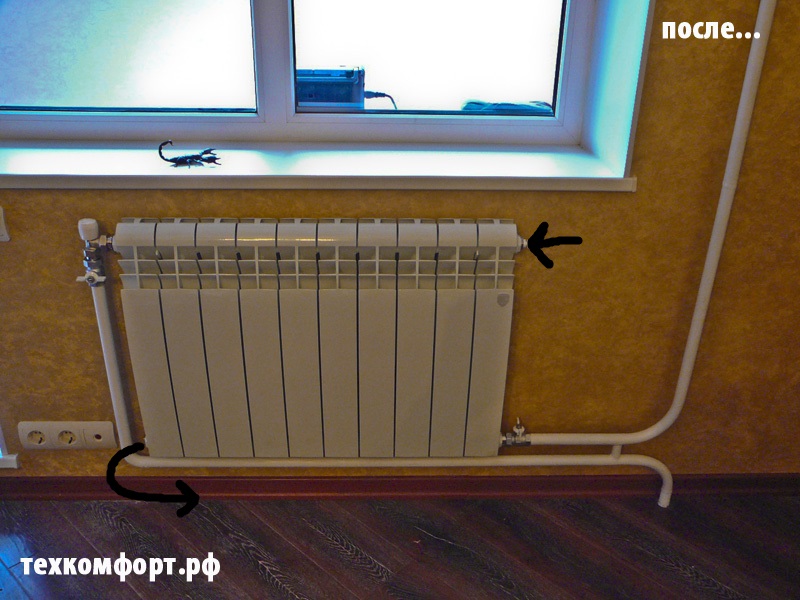

Стоял конвертор стальной 1,2м длиной без регуляторов, стояк 3/4 и подводка к радиатору 3/4, байпас 1/2. Может регуляторы тормозят поток? В другой комнате всё тоже самое только стояк дюймовый и радиатор 12 секций, греется равномерно разброс температур по площади радиатора не более 7 градусов
Что бы химичить с подводками придется рушить гипсокартоновую обшивку(

Как раз ничего благородный LordN не пожелал "лучше", а просто нормально. Как и должно быть.
Возьмем презираемую ныне однотрубную систему с П-образными стояками. Допустим, в среднем расход тепла на этажестойк 1000 ккал/ч, всего 18000 ккал/ч, расход воды 720 кг/ч. Вот при таком расходе нет проблем с "растеканием" по радиатору и тем более по конвектору. И скорость в стояке Ду 20 нормальная, и потери в стояке (примерно 1.5 - 2 м) хорошие, и гидравлическая устойчивость обеспечивается. А при регулировании "по воздуху" еще и нет проблем с неравномерным расходом.
А что имеем в аналогичной двухтрубной системе? Здесь на каждый прибор будет уже всего 40 кг/ч. При этом еще надо умудрится распределить по приборам "скока надо". При этом еще и регуляторы будут стоять, сокращающие расход. Вот и начинаются проблемы и придумывание всяких "распределителей". На радость продавцам - вместо "ничего" надо покупать несколько изделий на каждый ОП.
Что касается термограмм, то их картинки относительные. У меня полно термограмм на обычные чугунные радиаторы в горизонтальной системе. Присоединены по однотрубной схеме к разводке Ду 50 или 65 по схеме "снизу-вниз". Безо всякой арматуры, "сжимов" и прочего. "По науке" такая система вообще не должна работать или иметь минимальный коэффициент затекания. Но на самом деле радиатор любой длины прекрасно прогревается и внизу и вверху. Дело именно в расходе.

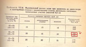

Классическое (по учебнику определение) потребного расхода на 1 ЭКМ 17.5 кг/ч. Даже старенькие и "водоемкие" М-90 требуют, по книжке (1 секция=0,26ЭКМ) 4.5 кг/ч, но и "стояки"- до кучи. (В кавычки взял, чтобы не приписали двусмысленность)

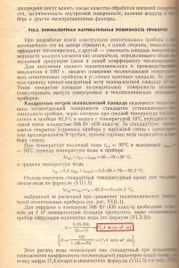

О, да всё ещё хуже... Книжки перечитываем, а в смысл не вникаем.... Что такое ЭКМ (теперь кВт), для каких целей их выдумали не понимаем.... Для чего именно 17.5 кг назначили...
Но главное-то - не расход под ЭКМ (кВт) подбирают, а мощность (поверхность) ОП под теплопотери, с учетом схемы системы, температур и расходов воды.

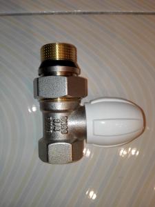

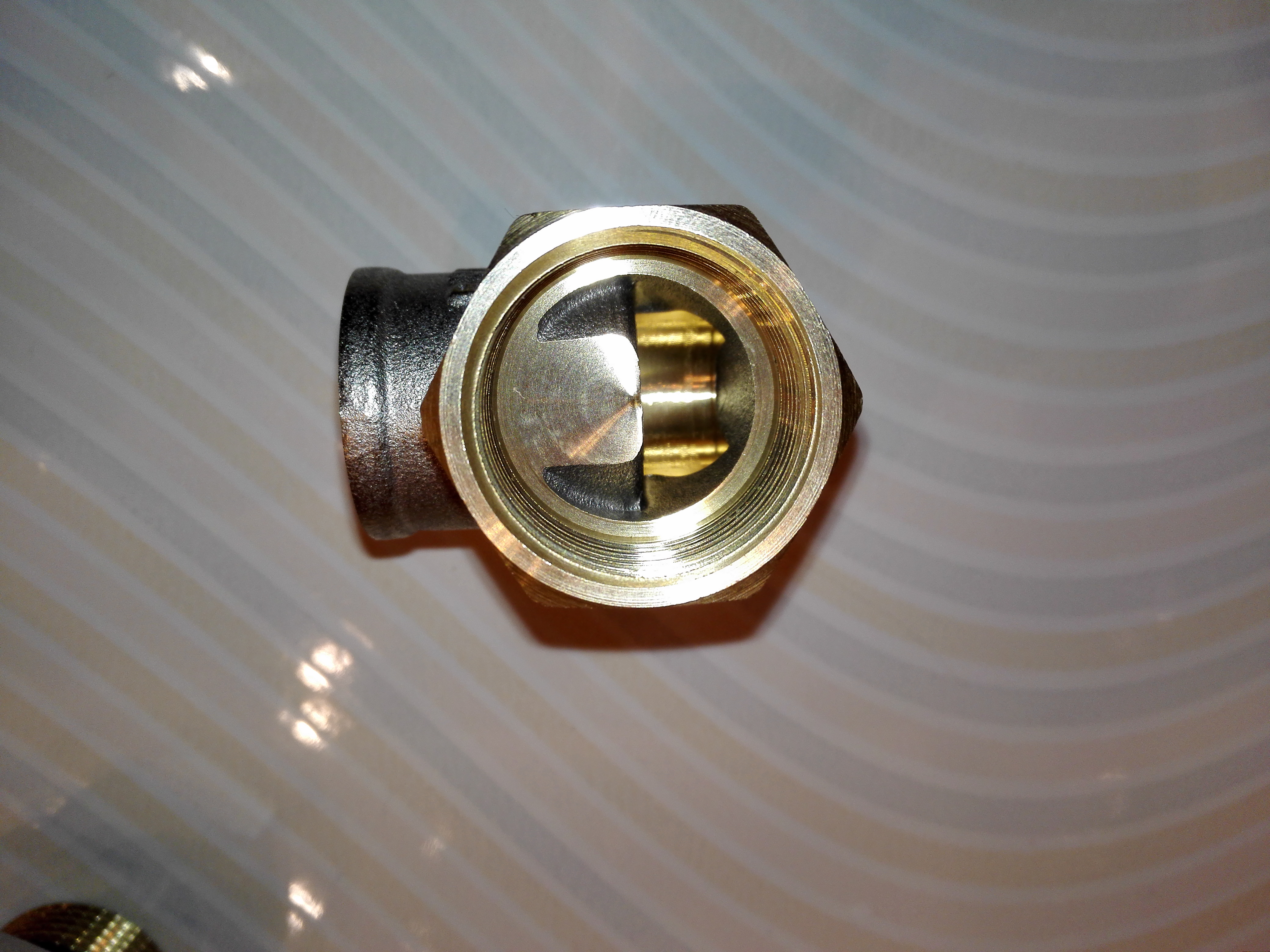

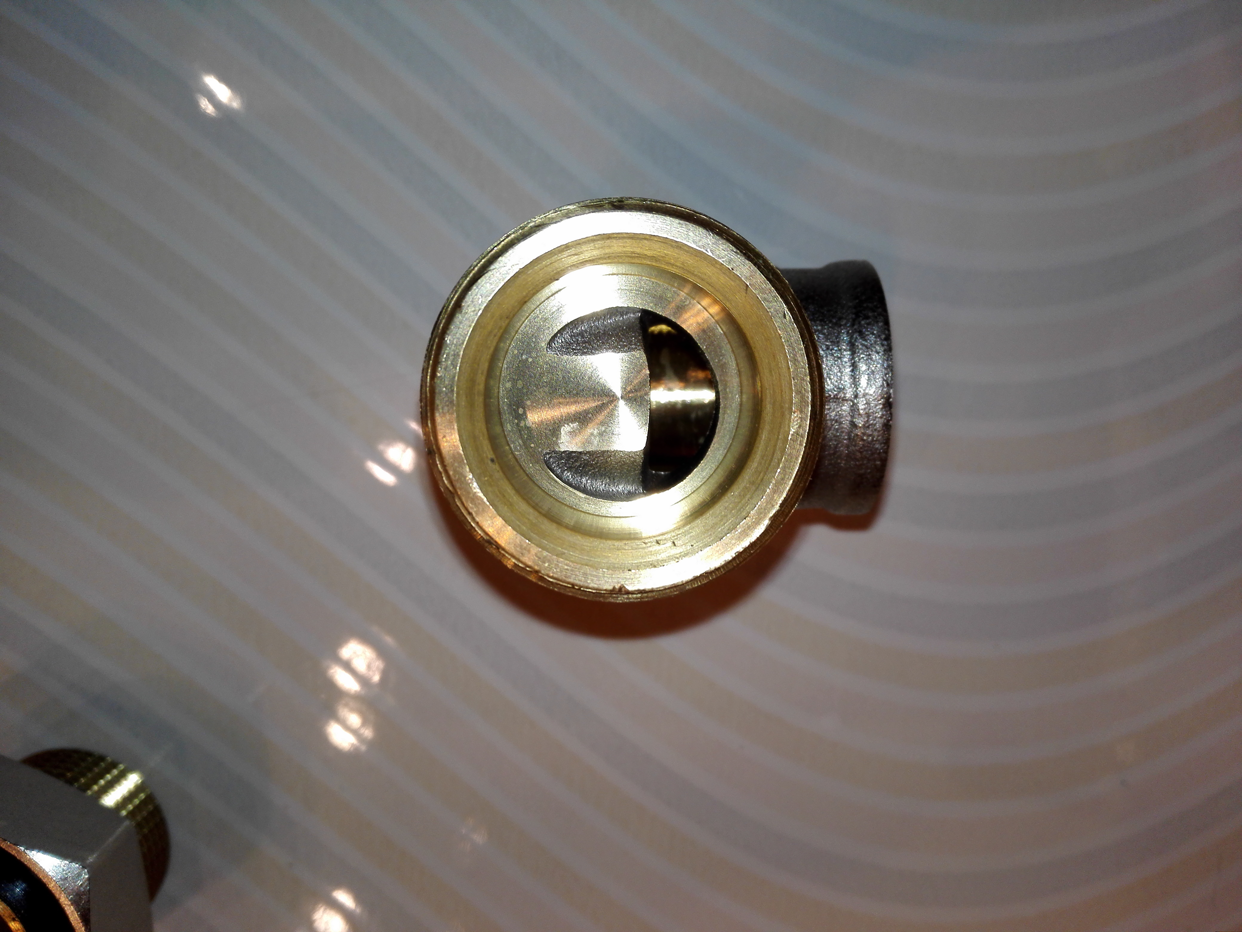

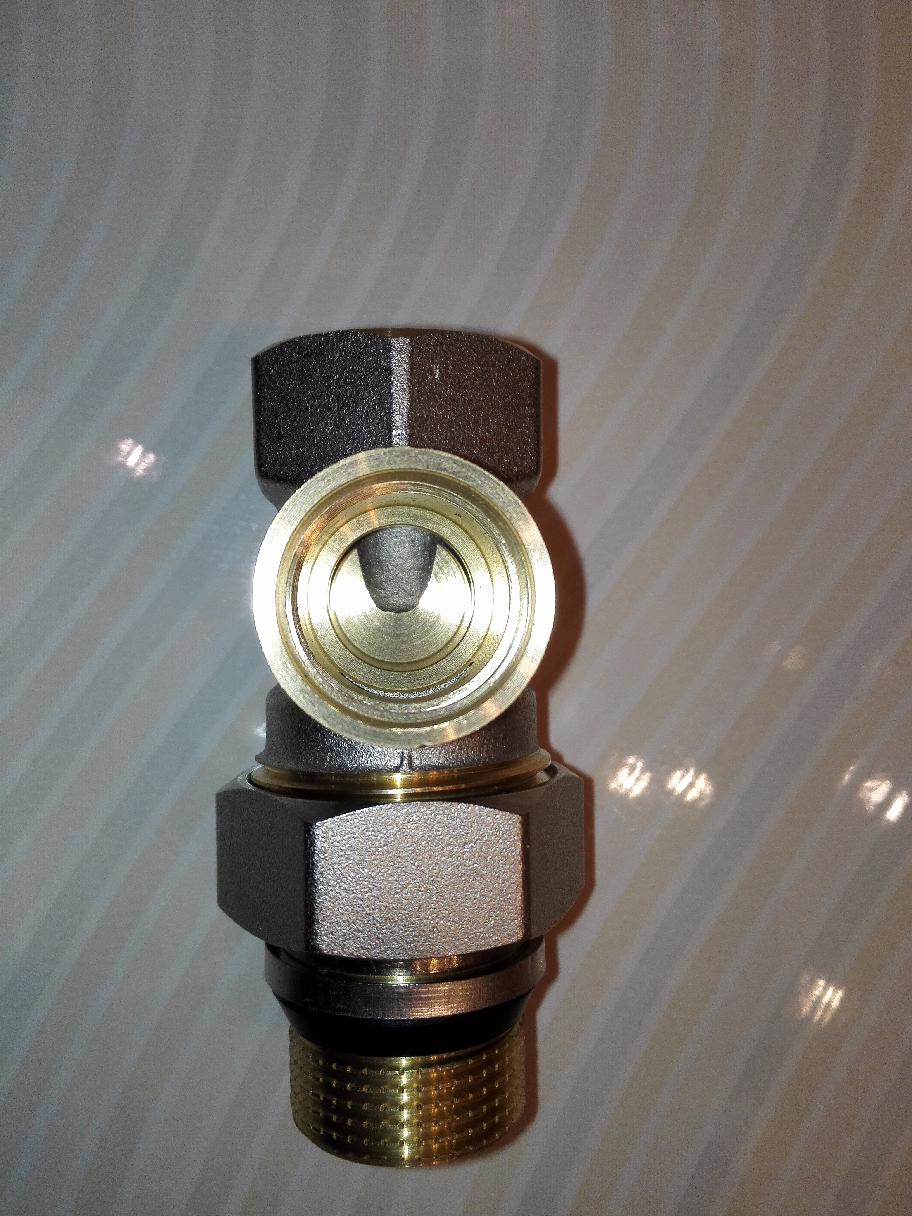

Вы сначала подумайте - а нужен ли Вам вообще этот регулятор?
А если уж нужен, то надо ставить правильный. У Вас ссылка на "китальянское" изделие, в описании которого написано "для любых систем". Без указания каких-либо гидравлических характеристик. Но так не бывает.
Если же взять солидную фирму, например Danfoss, то у неё четкое разделение на клапаны с повышенной пропускной способностью (для однотрубных систем), причем с указанием технических характеристик, и клапаны для двухтрубных систем с повышенным сопротивлением.
А при наличии замыкающего участка сопротивление арматуры на подводке очень сильно влияет на затекание в радиатор и, соответственно, на его прогрев.

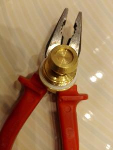

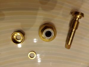

Регулятор конечно нужен, тем более если производительность радиаторов увеличится после замены и модернизации удлинителя протока то в какие то моменты жарко станет. Вот нашёл такие регуляторы RVC Pro с проходом больше чем в Данфосе)

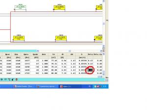

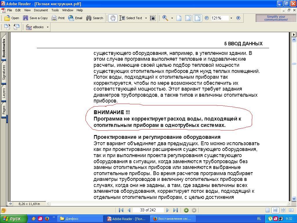

Вопрос к уважаемой Татьяне Удальцовой : В какой программе можно посчитать реальный коэффициент затекания в ОП с замыкающим участком ( однотрубка) ? Пробовал Аудитор С.О. - не считает...

Danfoss C.O. считает и еще к тому учитывает размер диафрагмы на перемычке. "Удлинитель потока" улучшает затекание, но вряд ли оправдывает целесообразность применения, поскольку осложняет процесс промывки систем. Все остальные рассуждения - в пользу бедных и не больше чем "турусы на колесах".

Нужна версия, где в каталогах есть RTD-BR, которые можно в схему вставить. Я сам не считаю, а проверяю результаты. Но это в вертикальных однотрубных. Горизонтальные однотрубные применяем крайне редко (для гравитационных систем или складов каких -нибудь)

А как коэффициент затекания в однотрубке проверяете, если не секрет ?
Цитата(Inchin @ 14.3.2016, 0:05) *
Извините, но делать подключение радиаторов "низ-низ" - неграмотно и неправильно.
Главное , что экономично и все работает по факту, а вот прога реально не считает затекание в ОП. т.е невозможно рассчитать кол- во секций и т.д.
1. Откройте тайну в чём экономичность подключения радиаторов "низ-низ". И по сравнению с каким подключением?
2. И по факту, подключение "низ-низ" очень часто работает криво и неправильно. К примеру на биметаллических радиаторах небольшой секционности.
