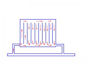

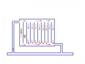

Цитата(Inchin @ 16.3.2016, 19:14) *
1. Откройте тайну в чём экономичность подключения радиаторов "низ-низ". И по сравнению с каким подключением?
2. И по факту, подключение "низ-низ" очень часто работает криво и неправильно. К примеру на биметаллических радиаторах небольшой секционности.
Цитата(Андрей Серегин @ 16.3.2016, 19:31) *
1. Экономичнее на полметровый кусок трубы и угольник по сравнению с верх- низ.
1. Так в чём через "полуметровый кусок трубы и угольник" получается экономичнее? По сравнению с верх-низ? Что, при подключении "низ-низ" вырастает теплоотдача радиатора? Радиатору требуется меньший расход теплоносителя? Может арматура становится дешевле?
В чём именно состоит экономия?
2. Объясните на примере нижеприведенных картинок, почему при подключении "низ-низ", потоки в радиаторе (с Вашей точки зрения) будут "лучше" и "прямее", в какой схеме будет выше коэф.затекания, и где в обоих схемах будет располагаться центр охлаждения. И в какой схеме будет "сильнее работать" внутри радиатора гравитационный "насос", прокачивающий через радиатор больший расход, если ЗУ (байпас) под радиатором без заужения?

Подключение "низ-низ" даёт самое равномерное распределение теплоносителя, с минимальным количеством "мёртвых" зон. 0,5 метра трубы не актуально. Угольник не экономится совсем.
Вот только никто из это заявляющих не может подтвердить такие свои слова термограммами. Которые (термограммы) доказывают обратное.
Также, производители ОП предупреждают, что при подключении "низ-низ" - мощность ОП снижается.
Уже не одну однотрубку вылечили переделкой с ленинградки на "верх-низ" со схемой той же однотрубки. И ЗУ (байпасы) не приходиться заужать, чтобы заставить теплоноситель затекать в радиатор при неграмотном подключении "низ-низ".
При нормальном подключении к однотрубке "верх-низ", теплоноситель через радиатор гоняет уже гравитация, а не цирк.насос.
А где в радиаторе с подключением низ-низ располагается центр охлаждения, похоже до некоторых не "доходит". И не доходит, что особенно в малосекционных радиаторах при подключении "низ-низ" и "запихивании теплоносителя в радиатор" при помощи заужения ЗУ, происходит "проскок" теплоносителя через нижний коллектор радиатора, с непрогревом части секций.
Давно пора понять, что если этот способ подключения годится для радиаторов МС140-500, то не годится для большинства БМрадиаторов.

То, что коэффициент затекания и мощность чуть меньше, никто и не спорит. Но эта ничтожная разница абсолютна неспособна превратить неработающую систему в работающую без лечения самой системы. Мифы народов мира пусть изучают фольклористы.
Подключение низ-низ было популярно по причинам:
- равномерное распределение теплоносителя в приборе;
- простота монтажа (универсальные заготовки);
- эстетичность (вся тряхомудия внизу);
- нечувствительность к направлению потока.
Красивых картинок из интернета я и сам могу выудить навалом, но цена им невелика при разных условиях работы. Кстати, приведённая Вами термограмма принципиально не сходится с приведённой Вами же схемкой. ТщательнЕе надо над материалом работать!
Тогда выложите свою термограмму.
