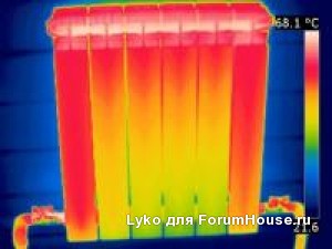

насчет распределения:
инфа из бложика, т.к. нет тепловизора под рукой http://blog.vashdom.ru/author283/blog1021.htm
Гризли
Не совсе правильные картинки и комментарии. Все-таки лучше тепловизор.
Года 2 назад сам столкнулся с аналогичной проблемой - в здании с нижним подключением алюминиевых радиаторов они были , в общем, холодные и прогревались крайне неравномерно. Сейчас не помню значения, но я промерил каждую секцию пирометром в 5 точках по высоте и установил картину теплораспределения. Она оказалась в форме горба. Над горбом было тепло, под ним - даже ниже обратки. В помещении было на 8 градусов ниже норматива.

Цитата(Гризли @ 27.1.2016, 8:32) *
... Все-таки лучше тепловизор.
Вот так выглядело?

Пользователь №: 43572
Именно.
Причем и здесь заметно, что температура в нижней части ниже температуры выхода.
И распределение температур далеко не так, как нарисовал ученый-теоретег по ссылке выше.

Цитата(Гризли @ 27.1.2016, 17:20) *
Именно.
В этом проявляется разница между чугунными и алюминиевыми радиаторами.
