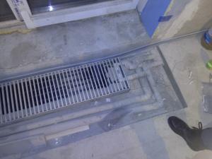

Господа, есть 2 внутрипольных конвектора.
Их подключили последовательно (смотри фото).
Подключал один человек - с ним работа не продолжилась.
Другой человек говорит, что лучше переподключить их по отдельности к магистрали теплоснабжения, типа их так легче будет регулировать.
+ он еще говорит, что вот эти гибкие шланги - весьма рисковая штука, могут лет через 7 потечь, и лучше заменить их на "Труба PPR Rubis армированная стекловолокном" (из которой и собрана вся остальная система отопления.
Эти трубы должны будут уйти в стяжку.
Можете подсказать, действительно лучше заменить трубу?
Могу еще фото добавить

лучше отказаться от стяжки и сделать поворот с решёткой

Полипропилен - в стяжку? Ни в коем случае, там угол, он от температуры "играть" будет так, что мама не горюй...

Цитата(Stone @ 21.1.2016, 19:59) *
1.Другой человек говорит, что лучше переподключить их по отдельности к магистрали теплоснабжения, типа их так легче будет регулировать.
2.+ он еще говорит, что вот эти гибкие шланги - весьма рисковая штука, могут лет через 7 потечь,
3,и лучше заменить их на "Труба PPR Rubis армированная стекловолокном" (из которой и собрана вся остальная система отопления.
1. Лучше "переподключить " правильно говорит "Другой человек".
2. "весьма рисковая штука" похожа на сшитый полиэтилен, из него делают теплые полы, которые заливают стяжкой.
3. Раз будете "переподключить " , логично сделать "их на "Труба PPR Rubis армированная стекловолокном", как и все трубы отопления.
Что вас смущает? ППР отлично себя чувствует и в стяжке. Ничья мама не горюет rolleyes.gif .
спасибо за ответ!
там справа валяется вроде кусок этой трубы, могу поближе посмотреть
мне еще он сказал, что, типа, при включении выключении трубы расширяются сжимаются и сами себя перетирают - и для этого используется теплоизоляция, чтобы не допустить контакта с бетоном.
правда, в теплых полах эти самые трубы имеют прямой контакт, и точно так же сжимаются расширяются...))))
сколько примерно это может стать по деньгам, как думаете?

сделайте медяхой и не пудрите моск. только заизолируейте. (синей изолентой)
в теплых полах пластик сжимается только внутрь себя. PE-X работает ну очень долго. медяху кладут в пластиковой изоляции. Не в гофре, а именно такую, в пластиковой шкурке

последовательно или параллельно тут хорошо бы знать, кто вокруг них еще живет. А так, навскидку, сопротивление одного 1-2 кПа, двух, соответственно, 4 кПа. Без разницы, последовательно или параллельно
Ну греть по разному будут, если последовательно. так тут же надо смотреть проект

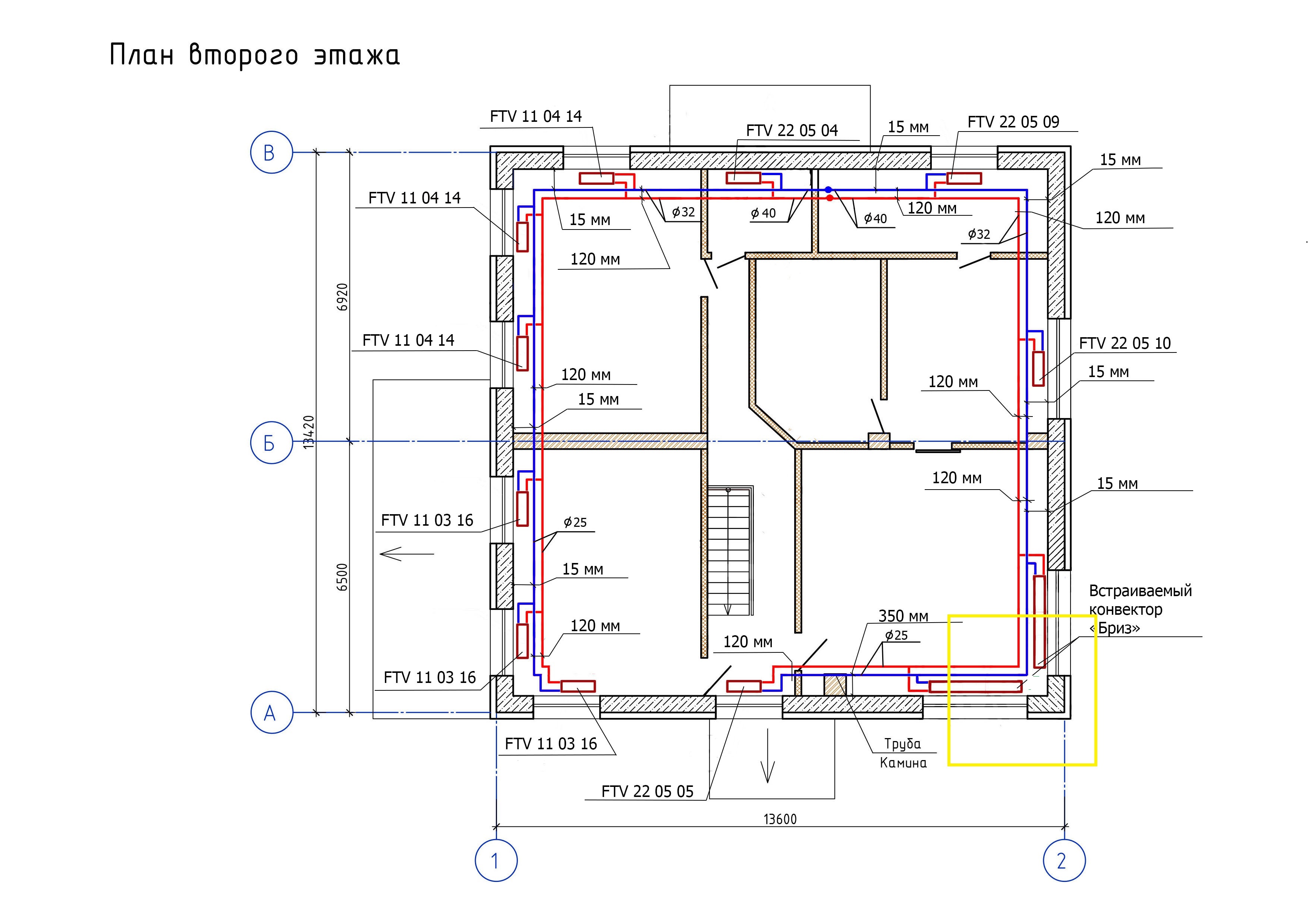

вот в правом нижнем углу эти конвекторы нарисованы (в желтом квадрате).
правда, это подключение пластиковыми трубками почему-то не отображено

Теперь вопрос. Если Вы монтажник, то ради какой такой высокой цели Вы меняете проект? Не надо, может вылезть через известное место. "Делай все по чертежу и не будет ...жу".

На чертеже привязка трубы к стене 15 мм, а между трубами 120 мм. Так и выполнено, трубы идут под конвекторами?
Увидел на фото - не так, как на чертеже.
нет, я не монтажник, я клиент. Это не проект, а исполнительная, которую мне нарисовал монтажник.
да, не правильно нарисовано, как трубы идут в правом нижнем углу.
там где эти конвектора - расстояние не 15 мм, они огибают конвектора.
вот фотка - правее от первого фото так

Уважаемый Клиент! Попросите пожалуйста монтажников, если Вы еще их не выгнали, выполнить монтаж "по проекту". Но прежде обратитесь к тем, кто его делал (если это конечно не Ваше творчество) с вопросом с какого перепуга в проект вместо трубы 25 попала труба 40? И кто за это должен вернуть Вам потраченные впустую деньги? У Вас 100500 шансов на победу.

Не знаком с конструкцией этих конвекторов, по фото ощущение, что у него с одной стороны места для подключения больше (для установки запорной/регулировочной арматуры). Так же такой конвектор должен быть укомплектован краном выпуска воздуха, обычно место его установки на патрубке подключения трубопровода, но на фото я не разглядел. На всякий случай гляньте документацию производителя - не должны ли спускники воздуха устанавливаться с той стороны, где монтажники подключили конвекторы в цепочку. Скорее всего, эти выходы как раз для подключению в цепочку. Вполне возможно и применяется. Но, имхо, не ваш случай. У вас: а)угол помещения б) он практически как аквариум.
Подключите эти два конвектора как указано в проекте, параллельно. Это обеспечит более равномерный тепловой поток у обеих окон и, в случае необходимости, есть возможность отключить от системы каждый из них по отдельности. При существующем подключении и, например, протечке на любом из них, придётся перекрывать оба и оставлять весь угол без тепла.

автор, проектировщик с его 15 мм от стены и монтажники с косым монтажом вам достались за... не знаю за что, но... вобщем не горюйте. греть будет, с давлениями в 2-х этажном доме не сильно и трубы ваши проживут долгую жизнь и ни трубы ни приборы не потекут- если сами не заморозите их.
регулировка.... а зачем на втором приборе одного помещения регулировка? что б с окна у отключившегося прибора потек конденсат?
хоть и верно вроде советовали не заливать прям вот трубы в самом углу, да еще там и перекидка невнятная зачем то, но канители с переделками это не стоит.
а советчик из новых ваших монтажников искал допработу и демонстрировал "профзнания" и насколько он в этом " велик и могуществен" по сравнению с предыдущим и несомненно стоит бОльших денег. ага. по дачам\котеджам у работников такая традиция- осмеять предыдущего, да и заодно посмотреть на реакцию хозяина(разведка реакции- за ствол схватится и начнет искать старого или проглотит, ну и самому разведаьб чего можно и как впаривать теперь хозяину безопасно.)

Осмелюсь предположить что хвостовик второго конвектора просто замкнут, так что это не последовательное подключение, а бифилярное, так что более равномерный тепловой поток будет как раз в этом случае. При параллельном надо регулировать оба конвектора отдельно, а так можно сразу оба.
А вот с подводки я бы конечно замоноличивать не стал. Судя по фото это металлопластик, там обжимные кольца под гайкой. Лет через пять полюбому протекать начнут, их подтягивать надо постоянно.

эти "гибкие шланги" насчет замонолитить- слишком их плохо видно на фото- похожи на сшитый полиэтилен и на них обжимное, но сфотайте поближе лучше.
если так, то и надев вспененное что либо или гофру, то и залейте- кусок короткий сможете продернуть заново "если что", но скорее "если что" НЕ СЛУЧИТСЯ.
Если есть возможность, Подключить каждый конвектор индивидуально - это даст лучший контроль над регулировкой тепла в каждой точке.
- Принятие решения о замене шлангов на трубы повысит надежность и исключить риск течи в будущем. Учитывая, что остальная система сделана из PPR, это кажется логичным выбором для PPR.
